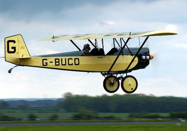

Por jmcalata
#156517
Nombre y fotos, el que estoy haciendo yo tambien es de cosntrucción amateur.
Pietenpol Aircamper

Por jmcalata
#157741
tENGO UNA FOTO DE EL, YA LA PONDRE, ESE MODELO LE REPRODUJO UN AEROMODELISTA VETERANO, CREO QUE ES PACO CEREZO, JAVIER LO SABE

Por jmcalata
#158320
Las fotos prometidas
