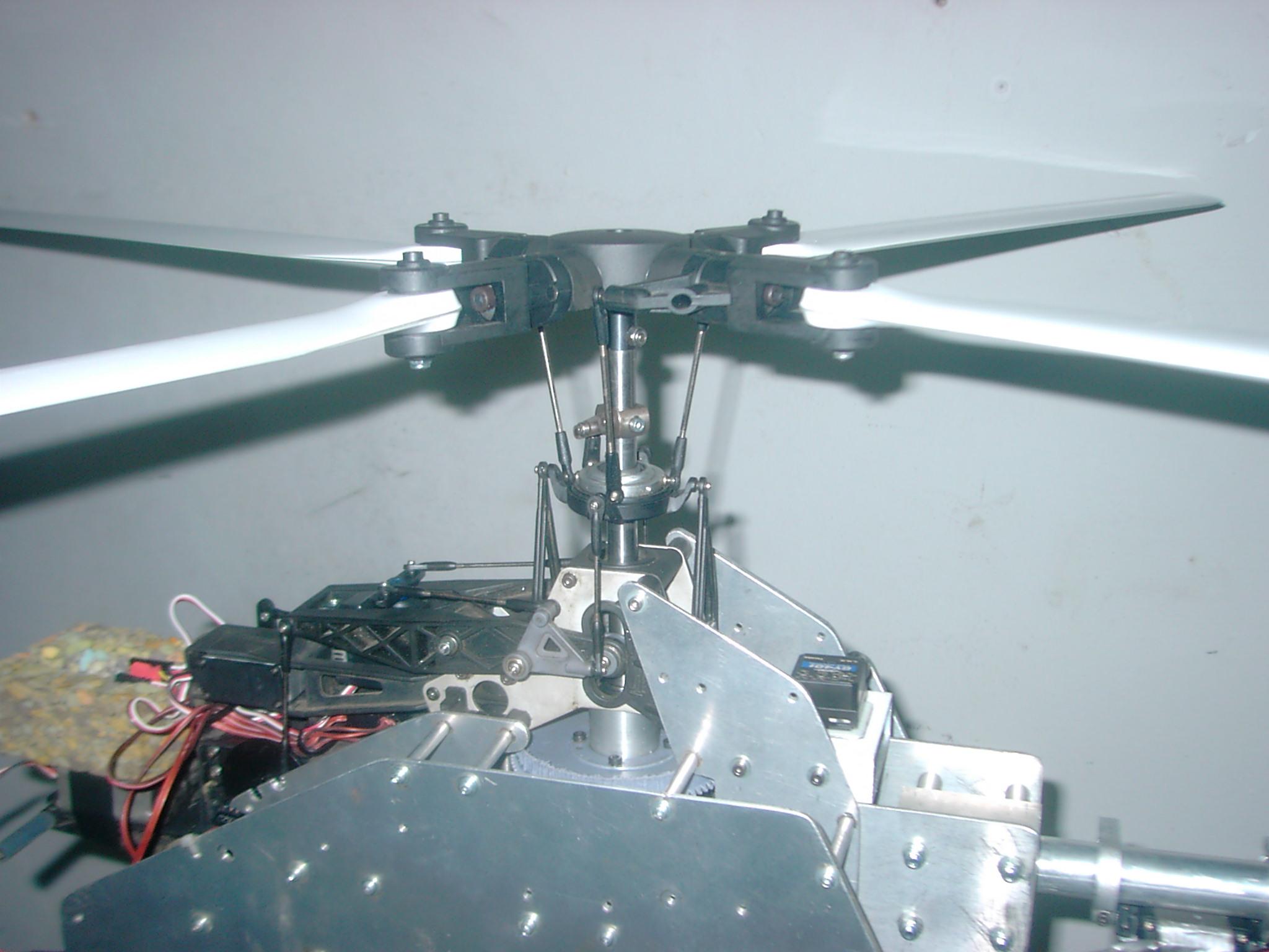

Hola a todos, he montado un cuatripala a una maqueta que me estoy haciendo, pero me resulta que solo el echo de tenerlo en estacionario me resulta difícil, no tiene tacto ninguno y se va para todos los lados. Alguien ha montado un cuatripala y me podría aconsejar como ponerlo a punto.

Hola, la maquinaria es bastante casera, puesto que me la estoy haciendo yo de forma artesanal.
El chasis esta echo a mano, el motor e utilizado uno de 49cc de mini moto, los portaservos, la palanca de paso y el plato cíclico es de raptor 90, pondre unas fotos para que lo veas.
Esto aunque parezca una locura ya a volado con la cabeza bipala del raptor 90 y no volaba nada mal, pero al montar el cuatripala me he encontrado con que ya no vuela tan bien.
Para hacer la prueba e utilizado unas palas de la marca ACT de 55cm http://www.derblattschmied.com/html/economy.html REFERENCIA 01550, porque hasta que no meta la mecánica en el fuselaje no la puedo poner mas largas o me pegaran en el rotor de cola. Para montarlo tengo unas palas NHP de 80cm en carbono.
El rotor esta girando a 1200 RPM y el cuatripala es de ROBBE.

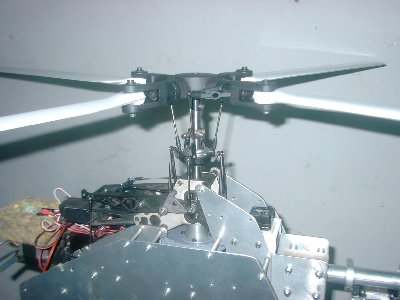

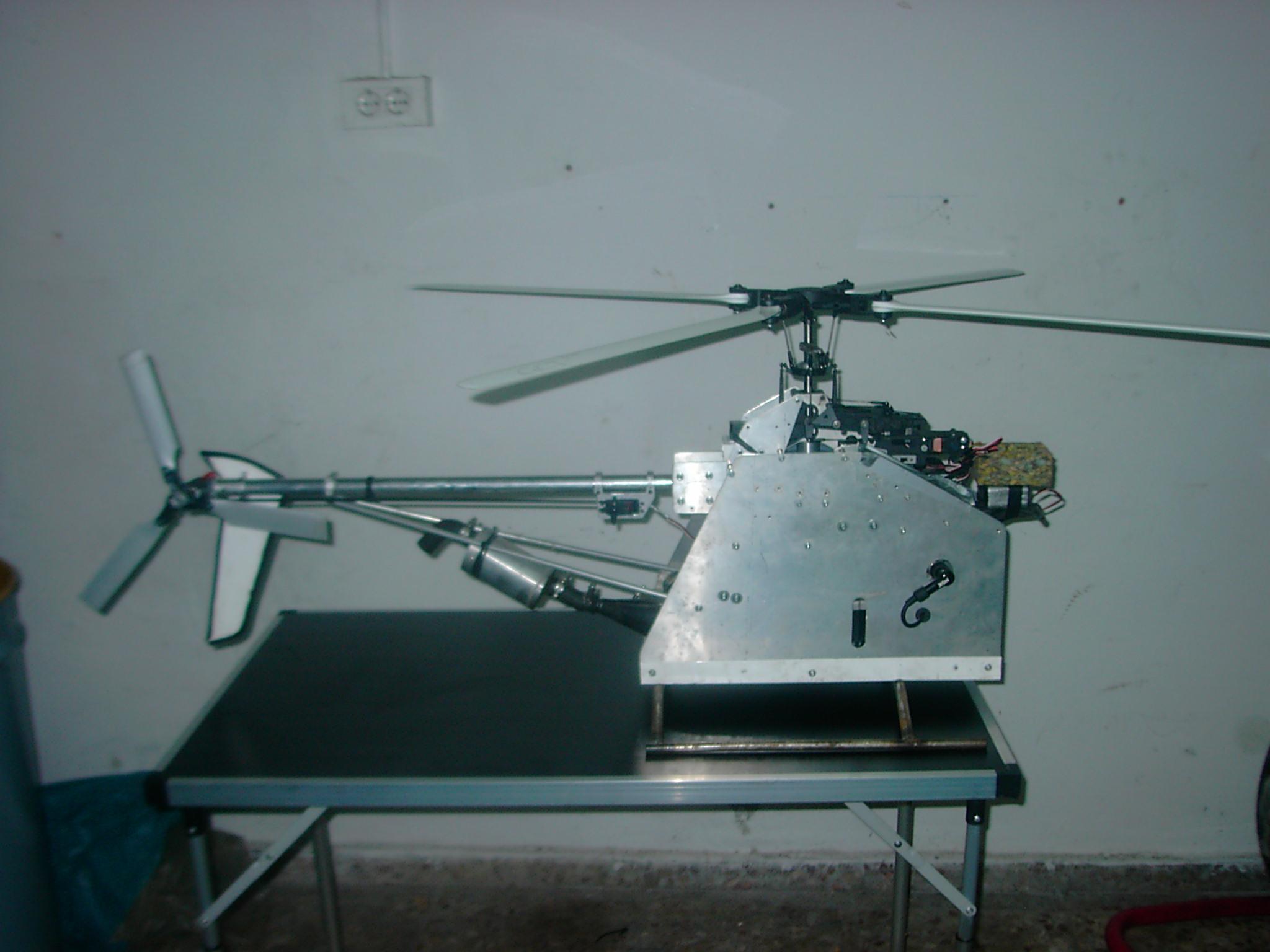

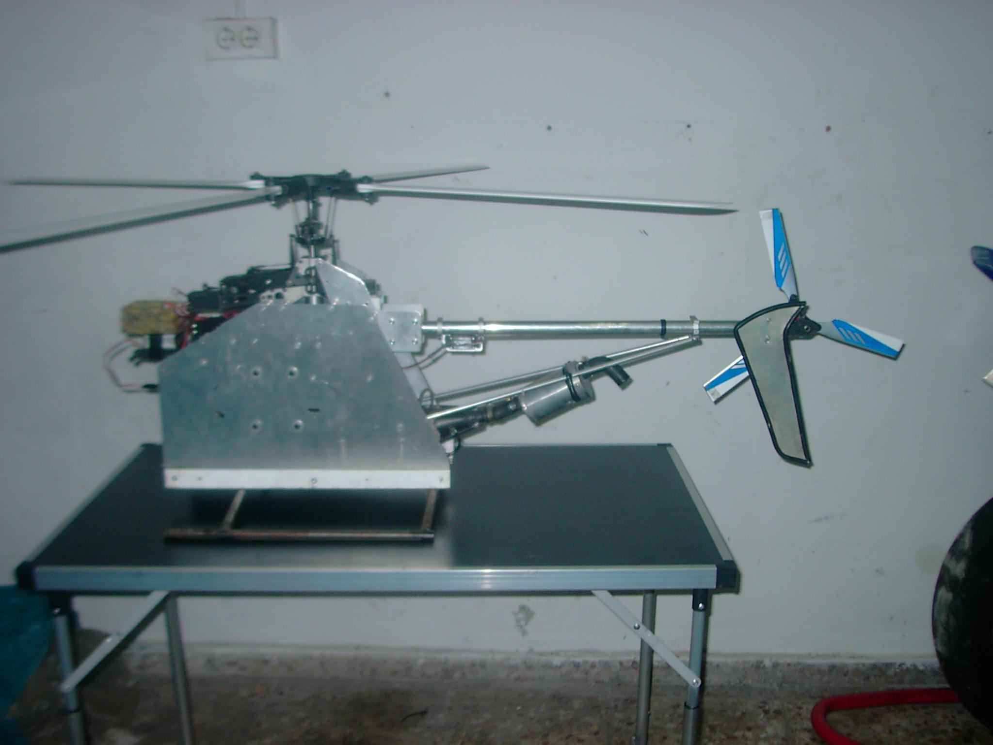

Por maki
#159514
Hola, aquí te mando las fotos.
No se si te hace falta una foto de algún sitio mas centrado y te las he echo un poco generales.
Feliz Navidad.

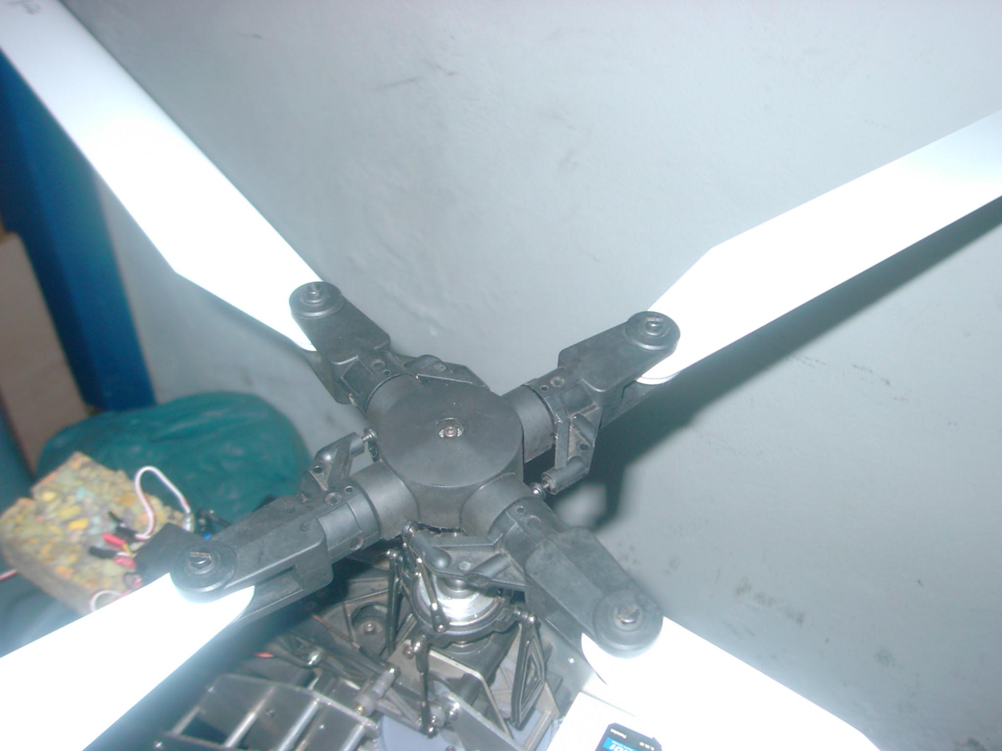

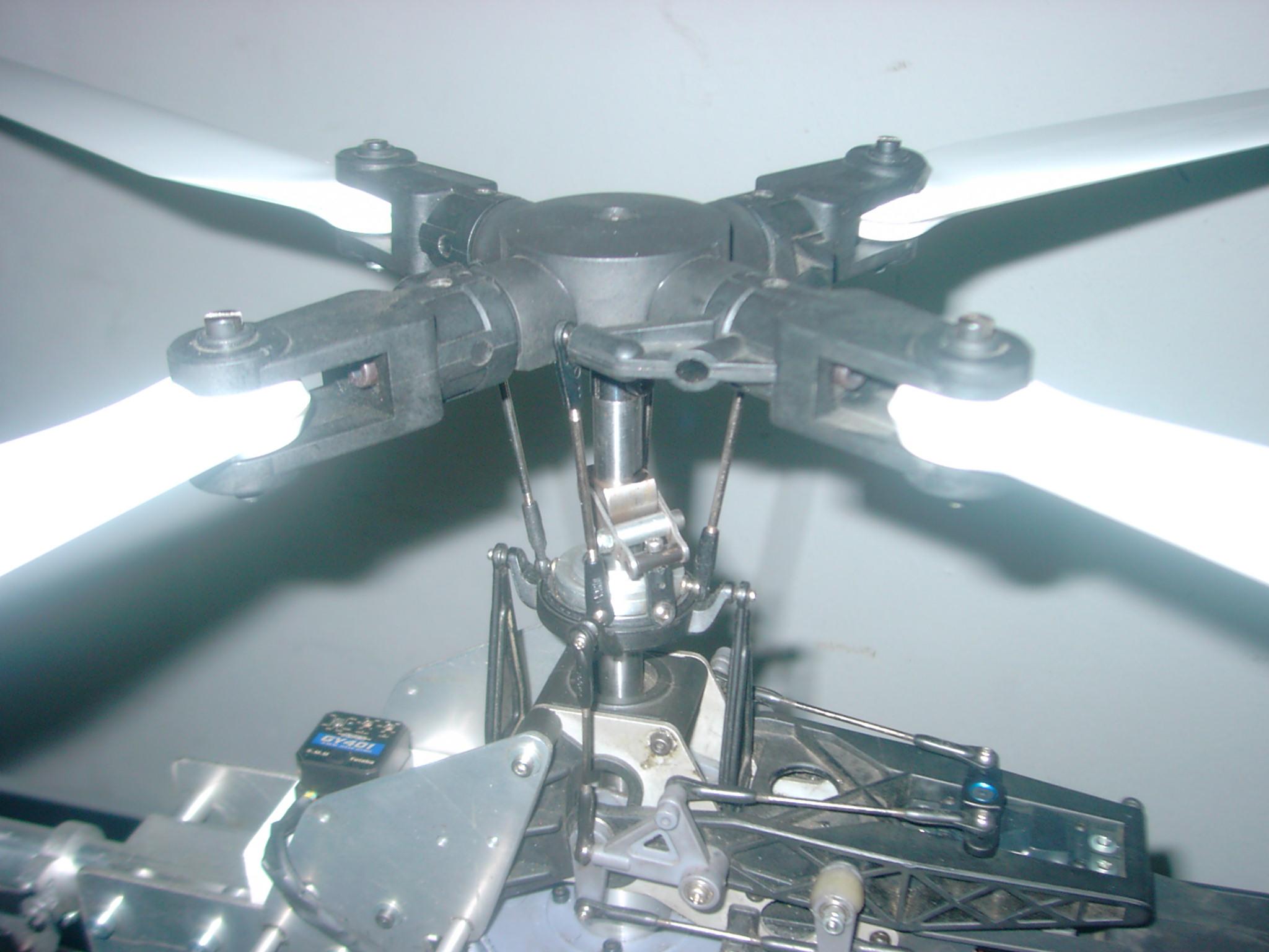

Por A.DEL VALLE
#160381
Hola maki:
Si te digo que la maquina es bonita, te engaño, logicamente cuando este fuselada, quedara emmascarada. La cabeza rotora que estas utilizando no es la mas adecuada, los portapalas solo tienen un pasador maestro y eso no ayuda para nada en vuelo translacional. Hay rotores en el mercado que tienen dos pasadores maestros, esto evita el arrastre de la pala, cosa que nos incrementa la estabilidad translacional.
No se que metodo has utilizado para poner a punto el rotor, me gustaria saberlo,( pala paralela al tubo de cola ,no se deber mover ciclico adelante.... ). Es importantisimo el centro de gravedad, la maquina tiene que caer descaradamente morro hacia bajo ( pesada de morro ).
Con ese rotor, deberias utilizar un giroestabilizador a dos ejes, de la marca Futaba ( existe en el mercado ) con esto incrementaras considerablemente la estabilidad en estacionario y en vuelo translacional.
Los rotores multipalas son muy exigentes, no solo en puesta punto mecanica, sino tambien en las manos del piloto que actuan como un giroscopo humano. Espero noticias...
Nota : estos rotores no regalan nada...

Hola, a que te refieres como pasador maestro, al eje que va del porta palas al buje central o a la varilla que da el paso. Si puedes pon una foto de uno para verlo.
El metodo que he utilizado de principio es centrar la pieza que fija el eje principal en la posicion que marca el manual de robbe y luego con el heli en tierra le daba 1/4 de motor y un poco de profundidad para ver si subian perfectamente hacia arriba de la parte frontal y segun lo hacia giraba el fijador. El metodo de poner la pala en linea con el tubo de cola no lo tengo muy claro, creo que es cuando la pala esta en linea con el tubo de cola si le das alaveo solo se tienen que mover 2 palas mientras que las otras dos no se mueven. Esto lo intente porque pensaba que seria lo mas logico pero al hacer esto la pieza que fija al eje se quedaba rozando las varillas que van a los porta palas. Esplicame un poco el sistema bueno para poner a punto.

Por A.DEL VALLE
#160662
Cuando el stick esta hacia adelante .¿en que direccion se inclina el ciclico?
Me huelo que ese rotor no estas a punto.
Saludos .
Con el stick hacia adelante (picando) fotografis el ciclico y enviamelo...

Voy hacer un pequeño video dandole a los stick en todas las direcciones estando una pala a linea con el tubo de cola para que veas mejor lo que hace.

Hola : Tal como sospeche, ese rotor no esta a punto. Dime que tipo de emisora estas utilizando, y comprueba si tiene programa de mezclas para multipalas ,( virtual Swashplate ) ,con esto te indicare las pautas para conseguir poner a punto ese rotor ya que como esta ahora es practicamente imposible controlar esa maquina .
Nota : Si observas cuando el stick de la emisora va hacia delante el ciclico debe inclinarse a izquierda o derecha segun la direccion de giro del rotor,cosa que no esta ocurriendo.

Cuando refiero " SINTONIA " no me refiero a esa palabra aplicada a la mecanica de helicopteros. Lo que ocurre es que cuando Maki aplica un movimiento sobre su stick, ese movimiento no llega a la mecanica de forma logica ( stick adelante ,ciclico adelante ) ,esto no ocurre, ocurre esto : stick adelante ,cilclico inclinacion 45º izquierda .
Lo que nos lleva a un movimiento virtual entre el piloto ,emisora y mecanica, os recuerdo a los que volaban en invertido con boton.
He analizado lo de este hombre y hay una cosa clara que el rotor de Robbe que esta utlizando,esta diseñado para esta mecanica,( Robbe) que precisamente desplaza los movimientos del ciclico 45º mecanicamente ,los portadores de estas mecanicas lo pueden comprobar.
De todas formas esto tiene buena solucion ,tenemos que desplazar ese ciclico 45º a la izda. Una vez hecho esto le dare las pautas de puesta a punto mecanicamente al Sr Maki. Con esto concluyo en que hay una " SINTONIA" mecanica ,electronica y humana para que la maquina pueda ser controlada.

En el momento que desaparece el flybar y toda la composicion mecanica que lo forma, cualquier tipo de rotor se comporta de igual forma ,incluso los de dos palas.
