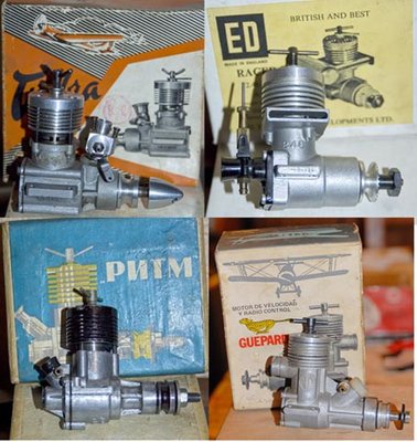

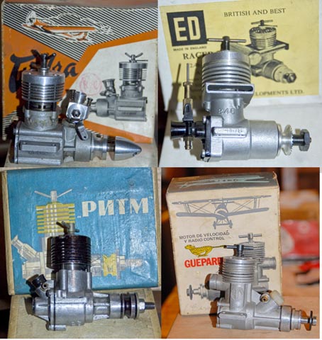

Los cuatro estan nuevos , por cierto que si alguien sabe como narices arrancar el motro ruso, que nos lo diga, menudo fracaso con el.
Un webra mach II que intentaron copiar lo de llam
Un ed racing que pronto volara
Un motor ruso que no hay quien lo arranque, el contrapiston se queda abajo
y un guepardo que el contrapiston vive su vida, pero es una reliquia.

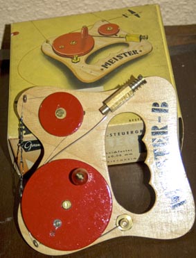

y una manija preciosa de graupner

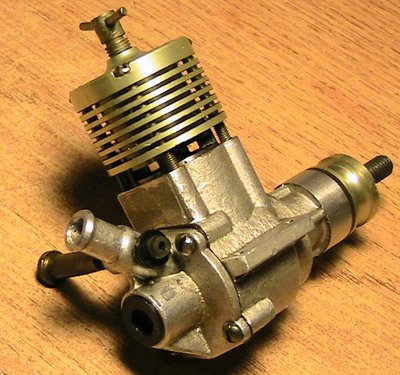

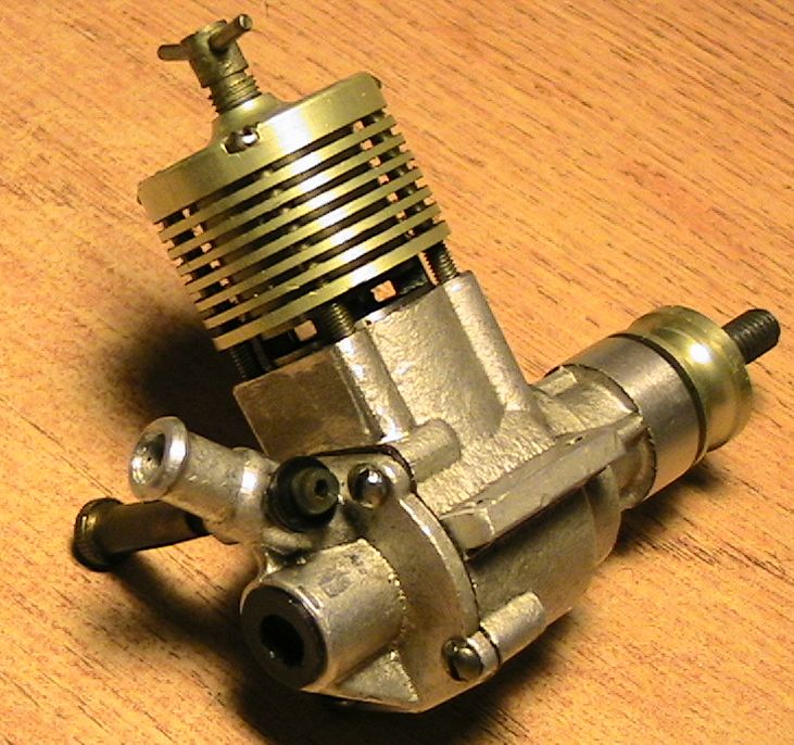

Hola colega .ese motor ruso es un RITMO de 3 tornillos (tambien hay uno de 4).En cuba se usaron mucho pero en realidad son dificiles de arrancar,y dan unas patadas de pelicula ,así q ojito.solo lo arrancaras con una helice grande.Son lentos ,no mas de 10000 rpm pero muy robustos.se usaban para entrenamiento de acrob.
Yo tengo uno de cada.un saludo

Motor que tienes es de los ultimos verciones (de 3 tornillos). El de 4 tornillos, cuantas ventanas de escape tiene? Si solo 2, guardalos para coleccion :( :evil:
Por CesaRPM
#973184
Tiene 2 ventanas de escape, eso es mas raro?
Sobre motores de la antigua urss tengo poca idea, pero si tu me dices que lo guarde para la coleccion, guardado queda
Cesar
Por papaAlex
#973214
CesaRPM escribió:Tiene 2 ventanas de escape, eso es mas raro?
No es raro - es malo. Los ultimos que funccionaban bien tenia 4 ventanas de escape. Los de dos ventanas, llamar RITM, por mi es incorrecto.
un RITM de ano 1968

Veo que el ED es de las últimas versiones (MK-III), los MK i y II tenían el carter de magnesio mas oscuro, el cilindro, el soporte de la hélice y el cono estaban anodizados en rojo, además, el cuello entre los rodamientos era estrecho, cilíndrico en el MK-I y con cuatro nervios de refuerzo en el MK-II :wink:
Por CesaRPM
#973284
El ed es de los que importo modelhob, no se exactamente en que año lo compre, pero si es de los ultimos, estos no tenian ya la calidad de los anteriores.
Sobre el motor de la URSS, me das un disgusto, me regalo este motor un piloto de la aerphlot hace 30 años y le tengo bastante aprecio, pero veo que era el peor que pudo elegir el tio, asi que a la coleccion.
Y el webra es una verdadera joya, no se si habies utilizado uno, pero son los primeros motores con que vole y fiables, robustos, vamos que los recuerdo como lo que siempre ha sido webra, unos grandisimos motores

Bien - si hace 30 anos, puede ser que tienes suerte - los primeros motores de esta geometria, tenian buenos materiales de la camisa y de piston - hay que saber el modo "tecnologico" de ex URRS - de lanzamiento, todo esta bien, luego...
Pero antes de intentar a arrancar, tendras que desmontar la camisa y con botador de !COBRE!!! y martillo desplazar el contapiston arriba. Y observar bien el piston - por lo que has escrito.... A lo mejor, desmonta las camisas y haz las fotos - para ver como estan...
