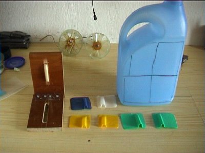

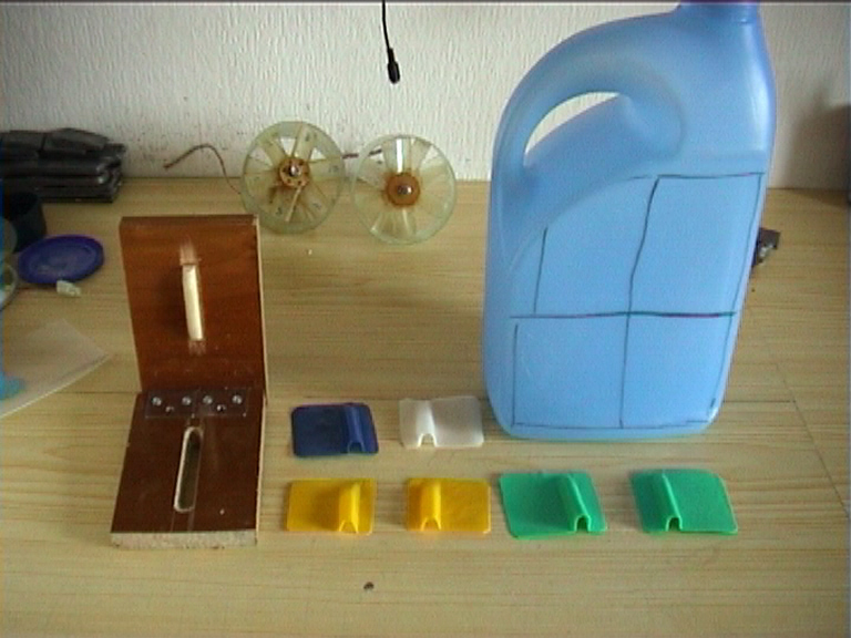

Tengo que hacerme con unos cubreservos muy ligeritos para veleros y la verdad es que no encuentro comercialmente lo que busco, o lo encuentro pero los gastos de envio no justifican el material.
Así que he pensado en hacérmelos con algunas capitas de fibra y resina, usando un molde de madera o de liteplast al que cubriría con decapante. Todo parece muy sencillo, y se que mucha gente se los hace, me preguntaba si alguien tiene truquillos que no sean los obvios que quiera compartir antes de ponernos manos a la obra.
Por ejemplo, una duda que me surge: supongo que lo ideal es hacer la parte que se pega al intradós de manera relativamente flexible para que se adapte bien al perfil del ala, mientras que la parte que cubre el brazo del servo es mejor que sea lo mas rigida posible para protegerla. Asi que entiendo es interesante poner mas fibra allí.
Ahora mismo lo que se me ocurre es poner (contando de la capa que pega al intrados hacia afuera): 50g + 280g + 100g + 50g. En la parte que cubre el brazo del servo pondría una o dos capitas adicionales de 280g antes de cubrirla con la de 50g. ¿Que opináis?
Voy a aprovechar para tintar la resina y sacarlos de colores, así aprendo algo mas en el camino (hasta ahora nunca he tintado resina).
