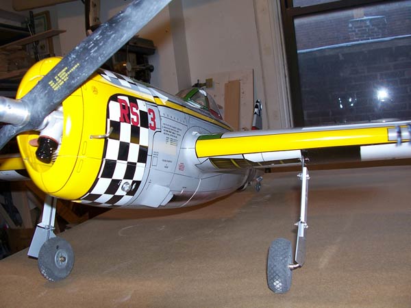

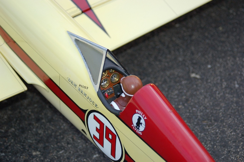

Mira Chufo! . Aprende a hacer cuadros de mando.
Por cierto, sobre el peso muy claro cuanto menos pese mejor y si ademas tiene un acabado espectacular ya es la ostia, pero estas dos cosas solo lo saben hacer algunos americanos y algún otro despistado. El peso ideal para un modelo 60 de 1,5mts de envergadura sería entre 1500 y 1600 todo lo demas es pesadete.
:mrgreen:

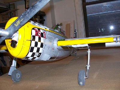

P-47 1550gr
panel de mandos

a jopa 61, el p47 1550 grmos...si ya he averiguado el secreto, con lo tocho que es el fuselaje...lo llenan con HELIO...

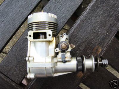

Por El Jubilao
#488872

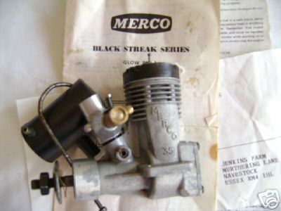

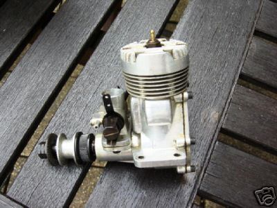

Pues lo dicho Manolo tu dale a Chufillo en donde le duele dale en las cargas alares y en los perfiles y sus coeficientes de sustentacion jejejeje
Chufo pa cuando tu boda con Jopa que es que se ve que es puro amor....
Manolo ya tengo todo en casa , 2 cox 0.8, un fox 19 , un Enya 15 IVy un Hb20 mas un carburador nuevo para uno de los Fox40 , todo incluidos portes 116,4 Euros. solo me falta pillar venturis para el Enya creo que Parra tendra ( Esta el caho pugñetero en el Brodack 2007), y me falta buscar uno para el hb20, que por cierto a parte de estar guarrillo, es que tiene la culata de color Oro ( tiene una compresion que acojona).
Sabeis el del picanucas no..... si es como lo de eBay ya os lo contare un dia y os reireis de veras...
Una opinion sobre el tema: No solo es el peso , es un conjunto de cosas ademas del peso, diseño de las alas,perfil de estas, respuesta y ajustes del motor para obtener la potencia necesaria en cada momento, etc etc etc todas esos temas se juntan y el combinarlos correctamente generan modelos de un rendimiento optimo, despues estan las manitas y el temple y el entreno del piloto.!!!!!!!!!!!!.
A mi opinion el futuro no muy lejano esta en los electricos, esisten sistemas de regulacion de tension no solo programables, estan microsensores que perciben la posicion con respecto al suelo , lo cual genera que se pueda generar una regulacion de Amperios de consumo segun la posicion del modelo con respecto al suelo usease motor con respuesta uniforme sea la posicion que sea, sin caidas ni aceleraciones bruscas del modelo durante la tabla acrobatica.
Eso es solo un pequeño ejemplo de las posiboilidades que la microelectronica puede dar y son ingentes.
Bueno tropa que me enrollo como el aguelo Porretas.
Chufo con una mano atada atras tu lo haces......jejeje
El Jubilao :D :D :D 8) buenos vuelos pocas astillas

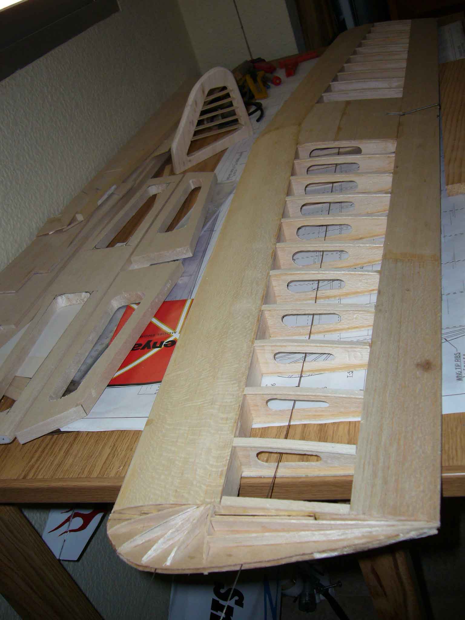

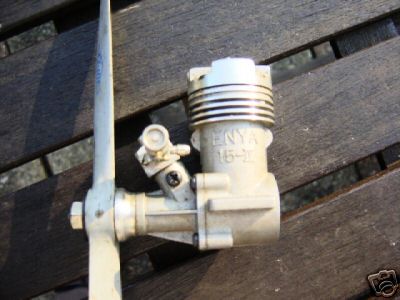

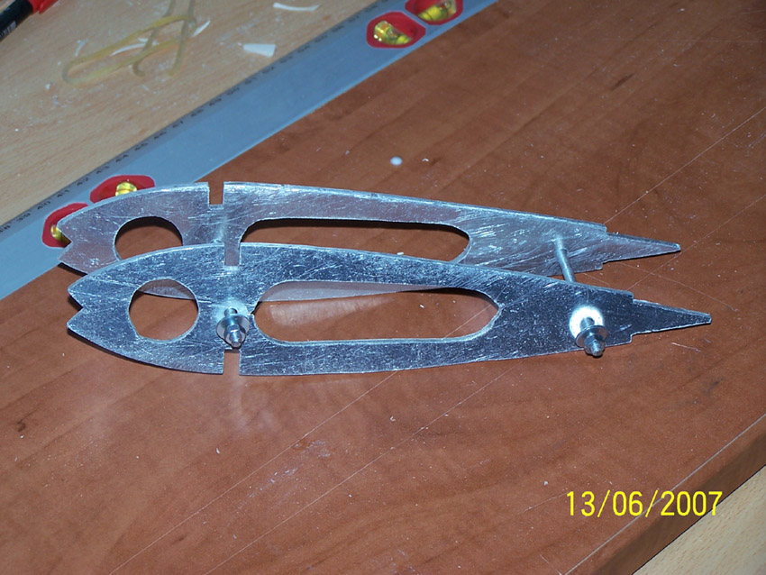

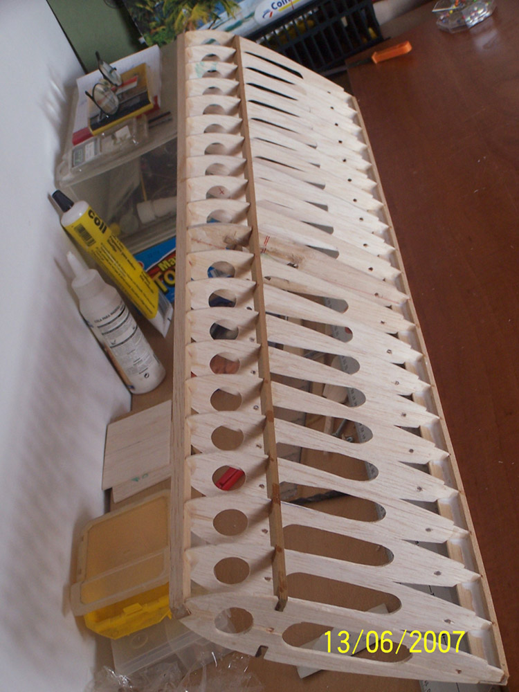

Hola Elfo , hay me has gustao, en el tajo de astillas de balsa.
No te agovies que tu por lo menos tienes opcion de desplazarte yo ni eso que no tengo carnet y no puedo sacarmelo.
Si tu me enseñas los progresos de el muy Nobler , yo te mostrare los progresos de mi Cirano II , desarollo propio basado en la idea del Cirano de Modelhob pero acrobatico y a mi manera....jeje.
Estoy mirando una zona , en la entrada de Gandia ( aparcamiento de camiones creo que Municipal para ver si seria posible volar en el .
He localizado y puesto en contacto con Esteban y su hermano Pedro y los dos aun con muy poco tiempo se animarian algun dia a dar unos voltios a sus modelos...etc etc etc...
Un fuerte Saludo Luis M . Pombo :D :D :D 8) Fotos Fotos datos datos.

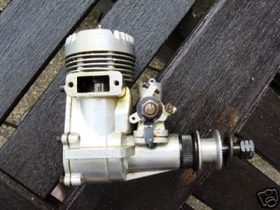

Por sukoi
#489271
jubilao, un consejo, no sigas el plano en el tema de montaje del tren de aporrizaje, ( el que hice en su dia, no duro un solo toque y ademas del tren , me partio el ala en tres cachos :oops: )
si volviera a hacerlo, le pondria el tren en el fuselaje, tiene mas opciones de resistir las tortas.
lo estas fusilando completo ? tabla de 5mm en la parte superior del fuse , bideriva y todo .....
mas fotos .... :twisted:
Por El Jubilao
#489348
Lo unico que le mantengo es la estetica esterior., y a parte de la forma del fuselaje, la bideriva.los triangulres de balsa internos y la tapa superior de balsa muy blanda.....
Cambios.... pues por sentado el tren de aterizaje en varilla acerada de 3.mm tipo Nobler, cosida con cable trenzado y soldada con araldit a la caadrena de 3 mm de contrachapado de abedul.
Perfil acrobatico del ala super grueso tu me lo pasaste era para un 35 a 45 de motorizazion, con modificaciones para portar flaps.
Ademas de alargamiento de fuselaje y cuerda alar para pasar aser un 35 acrobatico.
Lo que si me fallara sera el peso pues la blsa que poseo no es eso balsa parece marmol de carrara jeje, a ver si lo dejo en 1300 a 1500.
Datos datos datos...
Mas datos ala borde de ataque en balsa semidura de 10 x10 dos listones de pino de 10x5 , borde de fuga liston de balsa semidura de 5x5 ,tapados por dos chapas de balsa de 3x 30mm.
Enchapado de balsa de 1,5mm balsa blanda...
Datos datos....
Mira a ver si te es posible pillar algun planete para vuelo circular biplano ( mira a ver si tienes por hay el tarugo semi maqueta del Heinkel 51 de Modelhob..????. Ha por cierto tus restos de tienda Modelhob de coña tio.
Colgare mas fotitos del proceso......

Despues te quejas que te tiro con perdigon Lobero....!!!!!!!!.
Por ver he visto volar Joegendros y con eso digo bastante!!!!!!, el Frankestein tenia menos remiendos que tus Jorgendros tio , pero lo malo no era que fuesen todabia mas feo que el mounstro lo jodio era que volaban y ademas bien jejejejejeejejej.
Ha para que no te confundas con Tus Mis motores FOX40.... este es solo miooooo y ademas es 45 31,5 libras tienen la culpa ( Quique maestro como funsiona tus enseñanzas tio) ....JAJAJAAJAAJAJA.
Datos digo Foto
El Jubilao :D :D :D :D :shock: 8) ya tengo otro mas FOX
