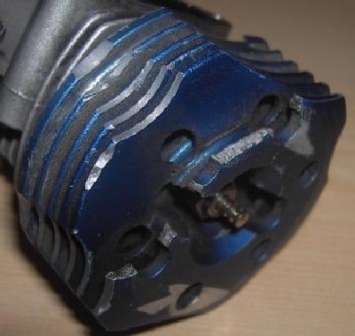

:D Hola Señores, después del último aporrizaje he de cambiar la culata de mi Hyper 50 o comprar uno nuevo. Habéis cambiado de culata alguna vez, o por el precio no merece la pena.

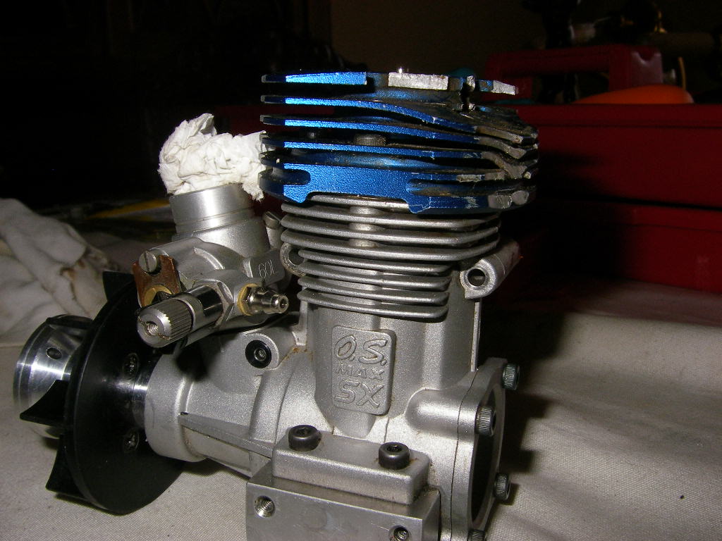

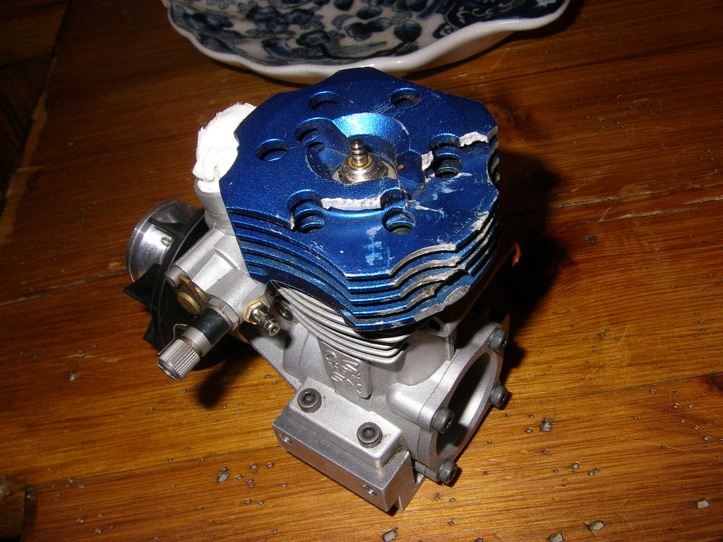

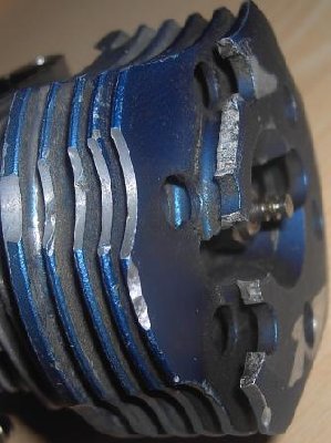

aqui te dejo un par de fotos de como esta el mio ahora lo tengo desmontado por que quiero esperimentar algo nuevo jejej ya se me ocurrira algo .si te fijas un trozo de la primera aleta no la tiene y la que le sigue esta rajada junto con las que estan por debajo pero solo un poco rajadas .estaban machacadas de un leñazo que meti en utrera por culpa del mata mosquito jejej

maxius escribió:aqui te dejo un par de fotos de como esta el mio ahora lo tengo desmontado por que quiero esperimentar algo nuevo jejej ya se me ocurrira algo .si te fijas un trozo de la primera aleta no la tiene y la que le sigue esta rajada junto con las que estan por debajo pero solo un poco rajadas .estaban machacadas de un leñazo que meti en utrera por culpa del mata mosquito jejej

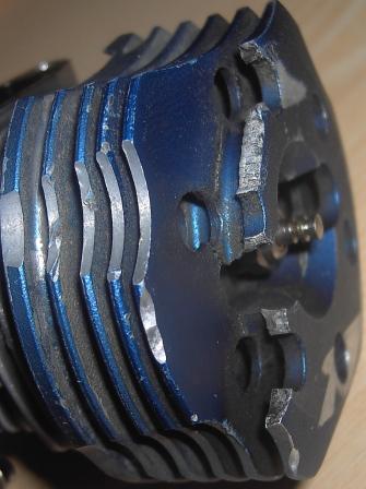

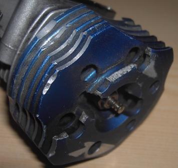

:D Pues mira el mío, intentaré despacito desdoblar las que quedan. Lo que imagino es que refrigerará peor.

Por corderon
#536784
esta de pena mejor que compres un motor nuevo

aqui sale la foto del ostion jejeje .buscando la foto estado leyendo varios post y comentarios que se hacian en su dia en general y la verdad que se echa de menos el buen ambiente y la union de todos los foreros y no las guerras que se ven ultimamente.pero bueno todo en esta vida cambia .lo que si me he dado cuenta es del monton de gente que ha dejado de participar en este foro por los cambios que hay ultimamente .y la verdad que se echan de menos por lo menos para quien hemos tenido la suerte de poder compartir con ellos algun post que otro

agarrate un hu.....o mas de un motor quisiera estar como esta ese macho.que lo que vuela no es la culata es el motor en conjunto y eso es una averia sin importancia.lo que tiene que hacer es quitar la que tegas partida y enderezar con mucho cuidadolas demas aun que este fisuradas .el tema es que con la vibracion no te choquen entre ellas y listo
si no la quieres dime donde la vas ha tirar
jejeje que lo mismo corderon la quiere

Al lío, veo que tenías las aspas tan dobladas o más que yo. Con qué las desdoblastes :?: Porque intente desdoblar la primera y.............. ya ves el resultado :oops: .

no recuerdo bien como lo hice pero deberias cojer algo que entre en forma de espatula y subir poco a poco .si la primera se jodio es por que estaba fatal como la mia.no se si al calentarlo lo podras manipular mejor .es una idea que se me ha ocurrido ahora.puedes quitar la bujia desmontarla y meterla en el horno.pero yo lo hice en frio y creo que fue con un destornillador y con la ayuda de un alicate de punta fina

Fernando NO intentes desdoblar las aletas que las romperas seguro, igual que a Maxius me paso a mi, al intentar desdoblarlas se rompen, aunque esten dobladas refrigeran mas que si se rompen y te quedas sin ellas.
No la cambies que no merece la pena, ya ves que no soy el unico que se le han doblado y a seguido volando y perfecto. NO notaras nada en absoluto y merece mas la pena exprimir bien ese motor y cuando la cosa sea mas seria y este cascao el motor ya compraras otro, que nadie regala el dinero como para comprar uno nuevo por esa menudencia

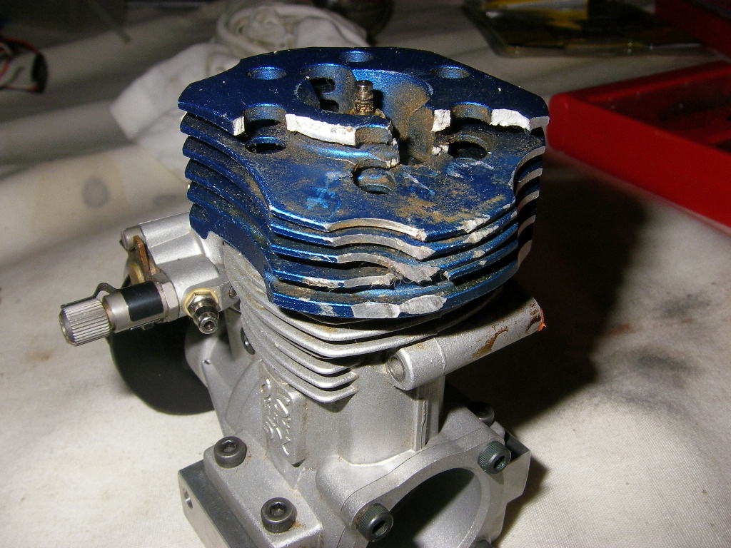

#537968
BoezA escribió:Fernando NO intentes desdoblar las aletas que las romperas seguro, igual que a Maxius me paso a mi, al intentar desdoblarlas se rompen, aunque esten dobladas refrigeran mas que si se rompen y te quedas sin ellas.
Un saludin
P.D. Si se ve mucho vuela de noche que todos los gatos son pardos :lol: :lol:

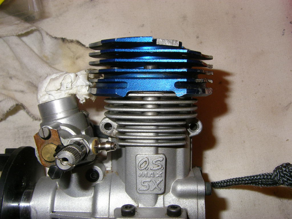

:D Como veras Boeza, tengo la cabeza como el cemento armado. Así ha quedado la criatura despues del desdoblamiento de las aletas. Espero que ande :lol: Gracias a todos.
Salu2 desde Bena20 (Zamora) Jod..r la que está cayendo :shock:

Por BoezA
#537999
A que ahora ya lo ves con otros ojos que el dia que lo rompiste?
A que ahora te vale asi como esta?
Ves como no merece la pena cambiar la culata cuando es por que tan solo se ha roto un trocito de aleta disipadora

BoezA escribió:A que ahora ya lo ves con otros ojos que el dia que lo rompiste?
Un saludin y no lo rompas mas, jaja
:D Pues si señor, después de la cirujía está de nuevo en forma. Y como arranque, así queda para el resto de sus días 8) . Eso de no lo rompas más, ya sabes, depende del destino :lol: Muchas gracias.
