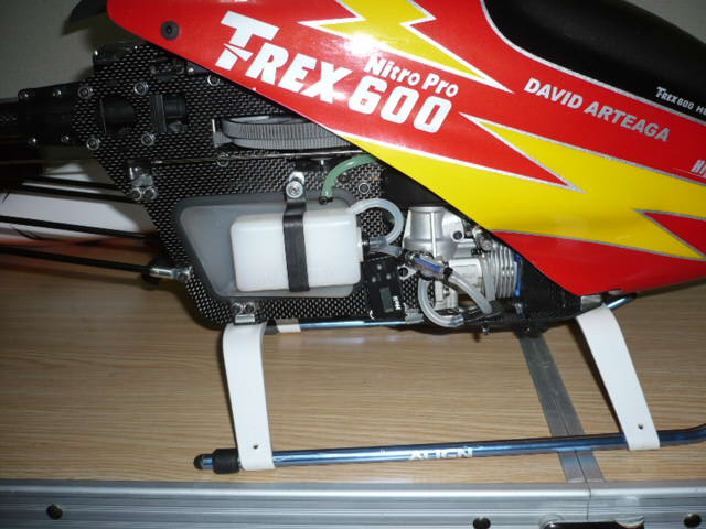

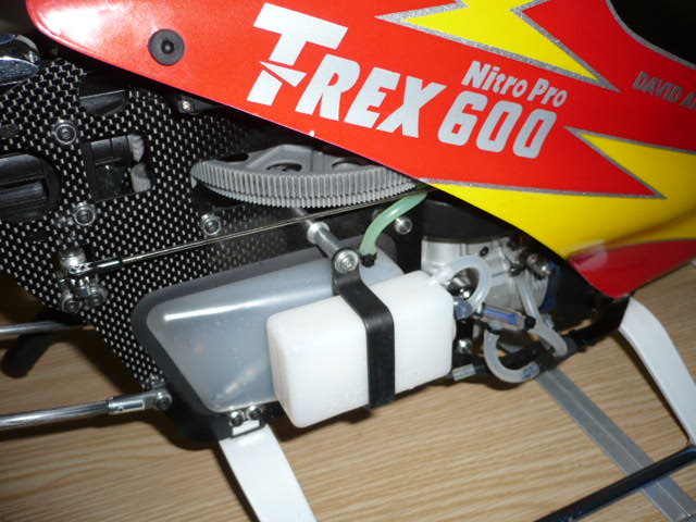

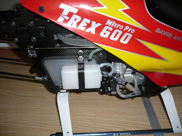

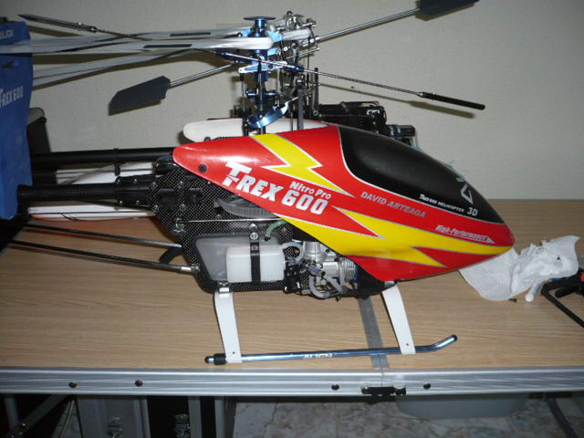

Por konamic
#794310
aki os pongo mi instalacion casera del auxiliar para trex nitro super pro a ver q opinais compañeros.

#794590
konamic escribió:aki os pongo mi instalacion casera del auxiliar para trex nitro super pro a ver q opinais compañeros.
En el hilo del trex600 que yo comence ya hablamos del deposito auxiliar y subi fotos.
viewtopic.php?t=74476&postdays=0&postorder=asc&start=90
viewtopic.php?t=74476&postdays=0&postor ... &start=120
