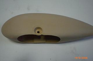

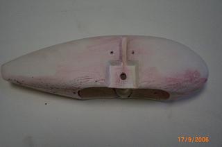

Creo que a parte de lo que es conocimientos generales de pintura, hay algunas técnicas o procedimientos que bien por desconocimiento o por dificultad escapan de lo que habitualmente sabemos sobre pintura.

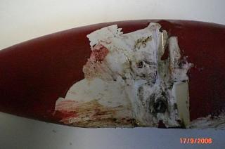

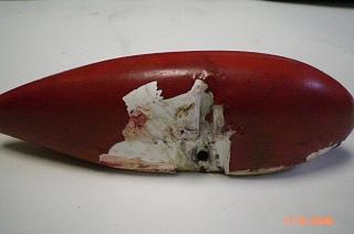

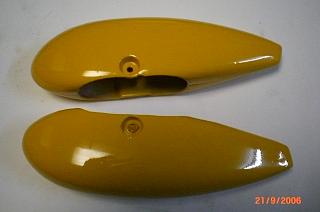

Al hilo de todo esto he puesto unas fotos de un simple y facil procedimiento para pintar unas carenas de las ruedas que estaban en muy mal estado, el que quiera puede animarse a pintar las suyas y exponerlas en este post para ver que tal pintor es.
No cabe mencionar que cualquier duda que se plantee intentaremos responderla con el fin de conseguir con un sencillo procedimiento el resultado más optimo que este a nuestro alcance.
Posteriormente daremos una capa de pintura, en este caso monocapa sintetico,seca rapido y no da problemas con el aceite y metanol. El resultado lo podeis ver, peso total 27 gramos tiempo de trabajo unas 2 horas aprox.
Una vez lijada la pieza y desengrasada aplicaremos una imprimacion de agarre para plásticos y posteriormente un fondo de alto espesor que nos cubrira las pequeñas imperfecciones (peso total de la pieza 24 Gramos) y lijaremos de nuevo con lija al agua.
En primer lugar desengrasamos y limpiamos con agua y jabon toda la pieza , aclaramos y lijamos con una lija de grano 400 hasta conseguir este acabado.
Se puede observar la pintura que se desprende facilmente, sintoma de no haber lijado la pieza con anterioridad.
Este es el estado que tenían los carenados al principio.

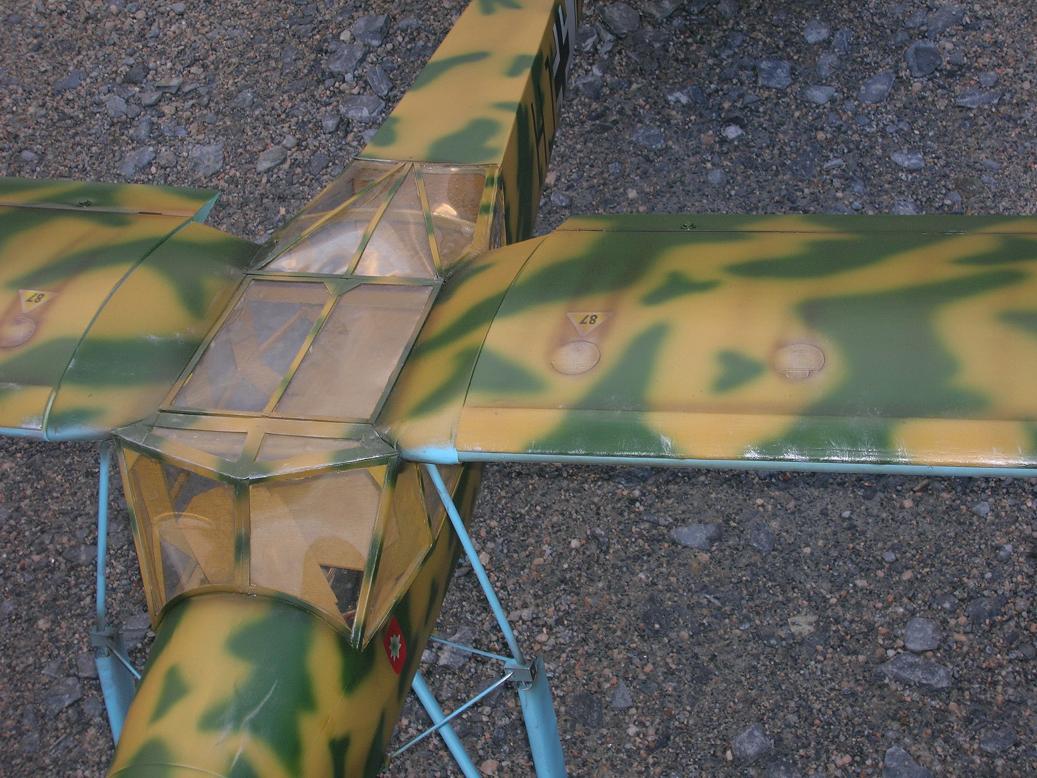

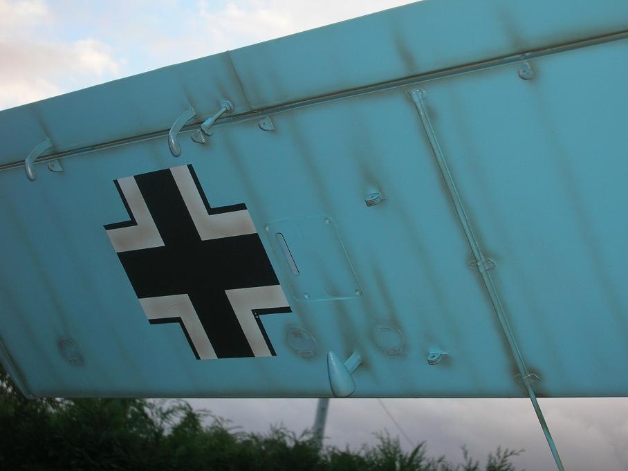

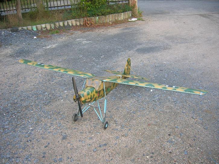

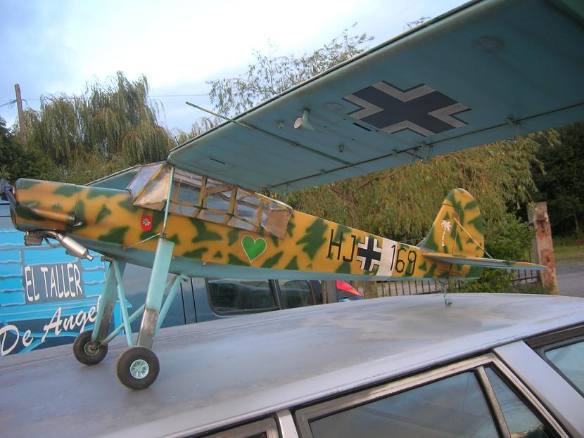

The Finger ....chapooo!!!! veras yo soy restaurador y no lo habria hecho mejor....pregunta:que monocapa sintetico usas que seque rapido ?yo normalmente me escapo de los esmaltes sinteticos por el secado tan lento que tienen ,ademas no quedan nada finos,normalmente empleo poliuretano de dos componentes lo malo es el precio ya que para tener una buena paleta de colores te tienes que gastar una pasta....os pongo unas fotos de mi ultimo trabajo realizado integramente con esmaltes sinteticos..

Por chematronik
#309828
en total utilice 350 gramos de pintura incluido la ultima mano de barniz ,la fieseler tiene 2m. de envergadura....

Por Sami
#309863
Seria muy educativo que explicaras el proceso para hacer el envejecido asi como explicar que son los tintes al disolvente y como haces los efectos de pincel seco.
Se podrian hacer algunos videos del proceso y colgarlos en algun servidor gratuito.
Por Luis Reverté
#310208
Impresionante trabajo!!!!
Bueno, respondiendo a tus preguntas yo utilizo los sinteticos que habitualente toco en la empresa donde trabajo (que me salen mas baratos jeje) y estos no tienen nada que envidiara cualquier sintetico habitual.
En cuanto a lo de secado más lento, no lo entiendo porque los sinteticos aunque no van catalizados tienden a secar rapidamente.
Cro que el problema del secado lo tienes en la disolucion que haces o en el disolvente que aplicas, si le aplicas un disolvente y no un diluyente la pintura tarda más en secar y al tacto queda seca pero si apretas marca hasta que no han pasado un par de dias.
Supongo que la disolveras tanto para poder aplicarla con el aerografo ya que para la pistola con que hagas 3 partes de sintetico y una de disolvente o incluso 4 de sintetico y una de disolvente podras pintar bien.
Aconsejo dar la primera capa espesa y posteriormente y sin esperar demasiado unos 5 min aplicar otra capa más diluida.
