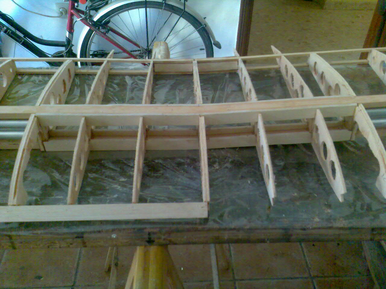

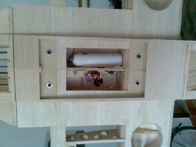

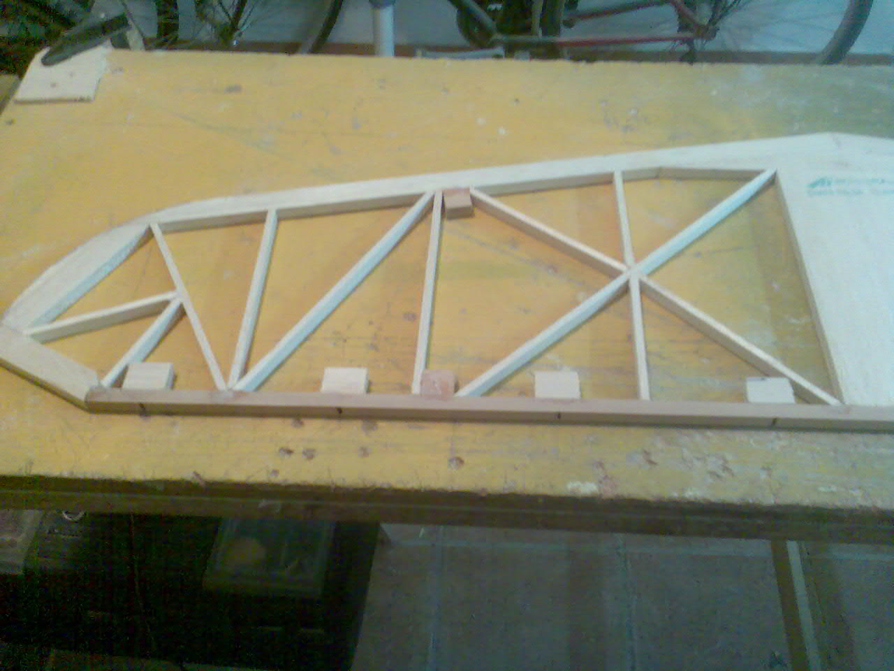

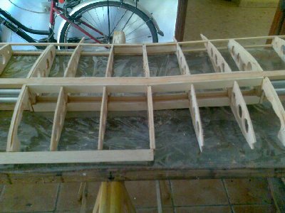

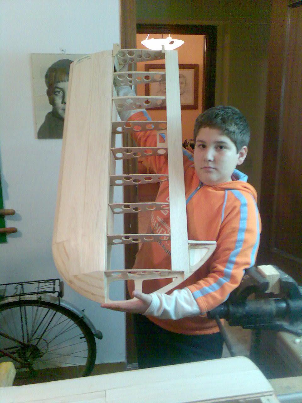

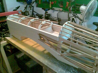

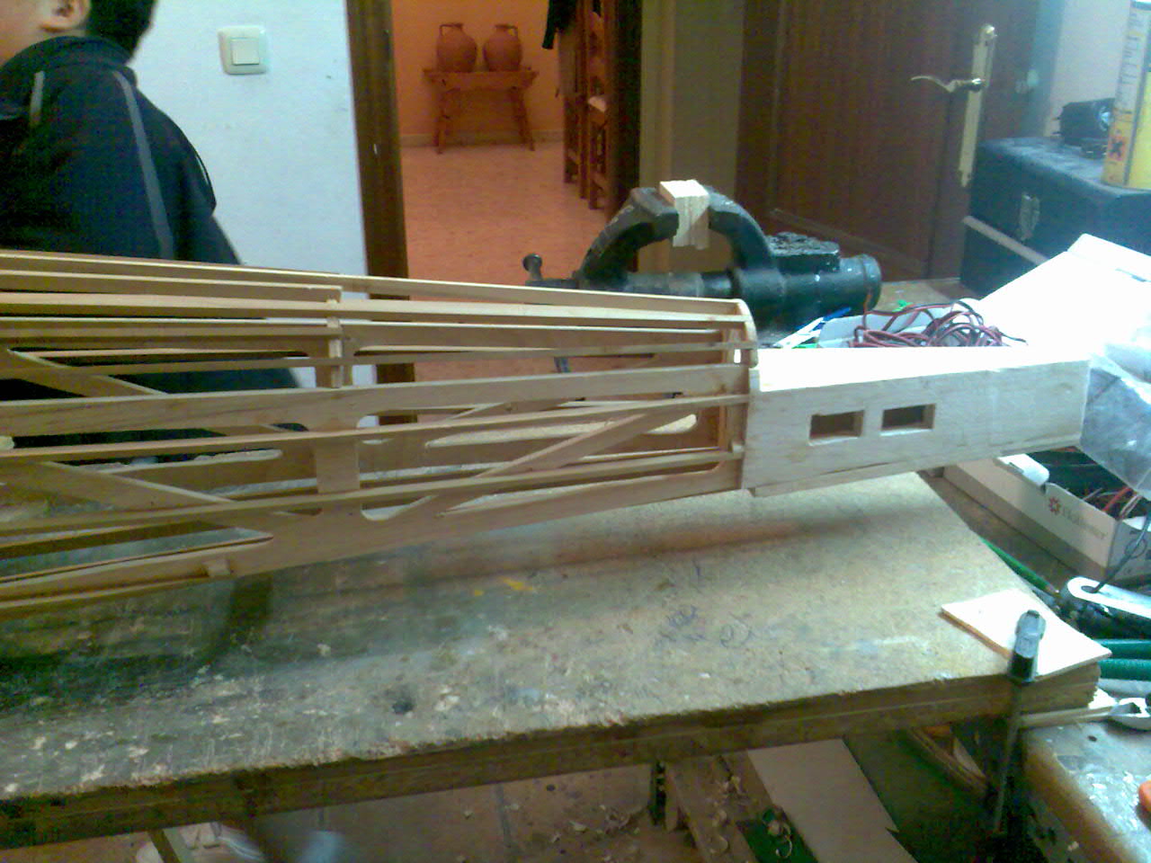

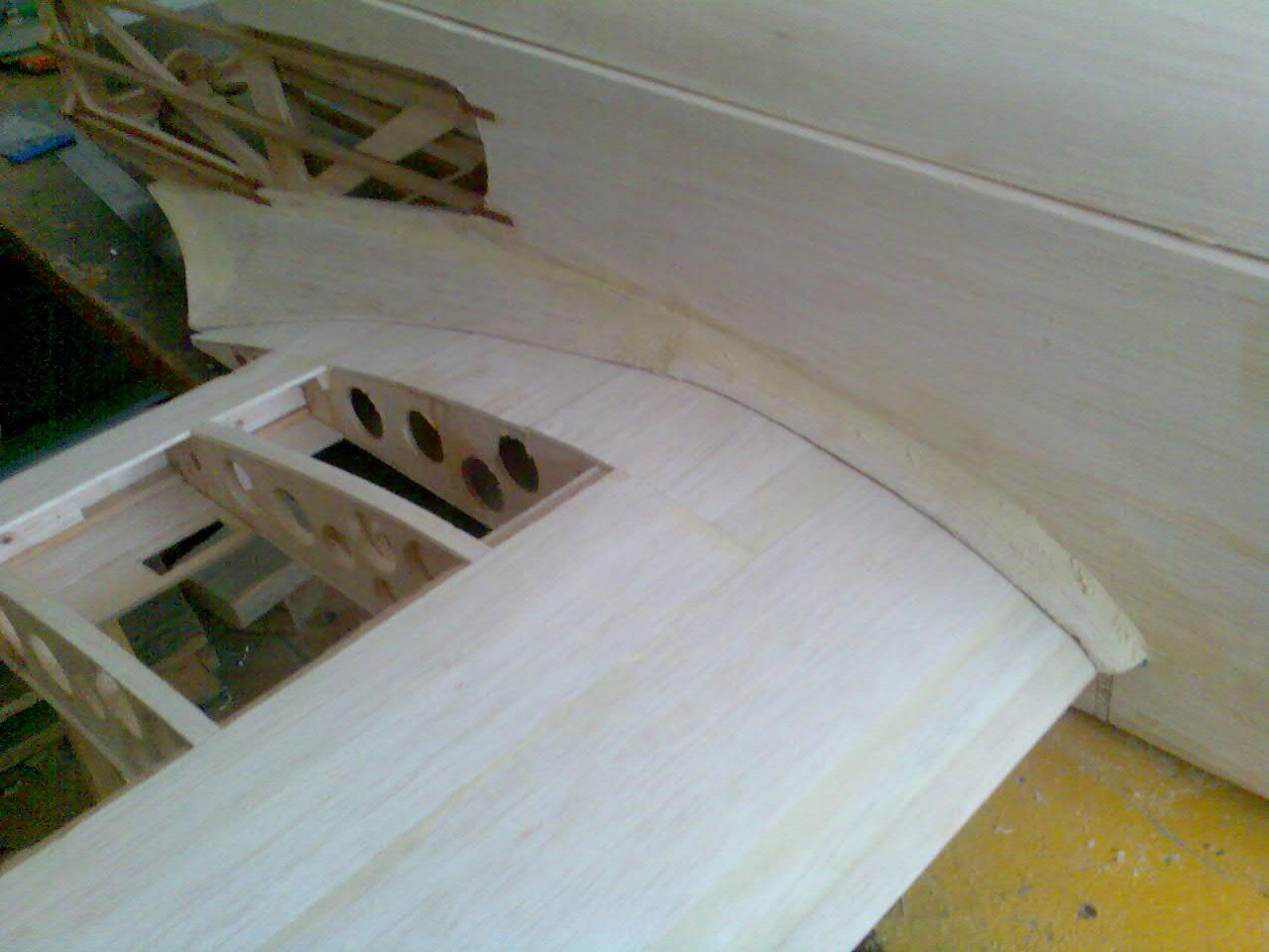

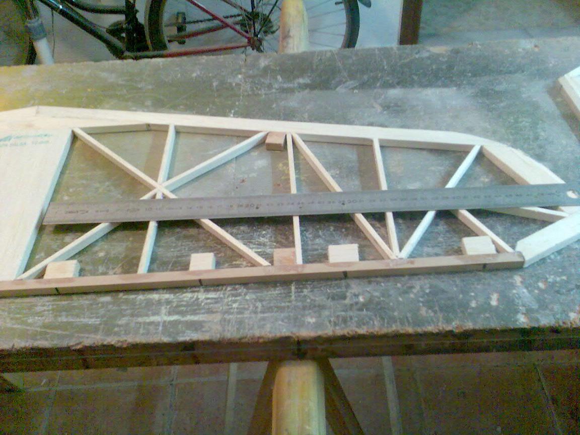

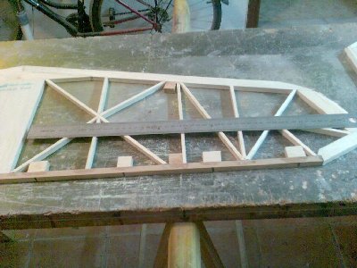

Hola a todos, os comento que he empezado la construcción de este modelo del que ahora os daré más detalles, pero ampliado a una envergadura de 3 mts.,
ya que su tamaño original es de 2 mts. para un motor 0.60 y con un peso aproximado de unos 5 kgs.
He de deciros que este avión fué mi primer modelo "grande" cuando dejé los entrenadores (hace ya unos 15 años
) y desde que lo perdí, (es una larga historia que quizá algún día os cuente
), he tenido la "espinita" de volver a construirlo, pero a mayor tamaño.
El plano procede de una enciclopedia de Aeromodelismo que coleccioné por esas fechas y venía incluido en ella. El autor del mismo es, ni mas ni menos, Luis Cerezo lo que garantiza el éxito en las soluciones constructivas y en el vuelo.
El momento de hacer el avión ha sido ahora ya que disponía del tiempo y materiales necesarios, muchos de ellos heredados de mi "agridulce" Pitts
, mi anterior proyecto.
Lo que yo he hecho ha sido, aparte de la ampliación, es adaptar la construcción, refuerzos, materiales, etc. según mi criterio, al nuevo tamaño. Os adelanto que el avión, debido a su tamaño y al de mi coche, había de ser muy desmontable, ya que cuando voy a volar somos 4 en el coche, aparte de los bártulos
, o sea, que todo va "prieto" y ajustado.

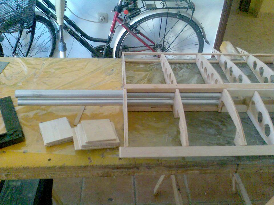

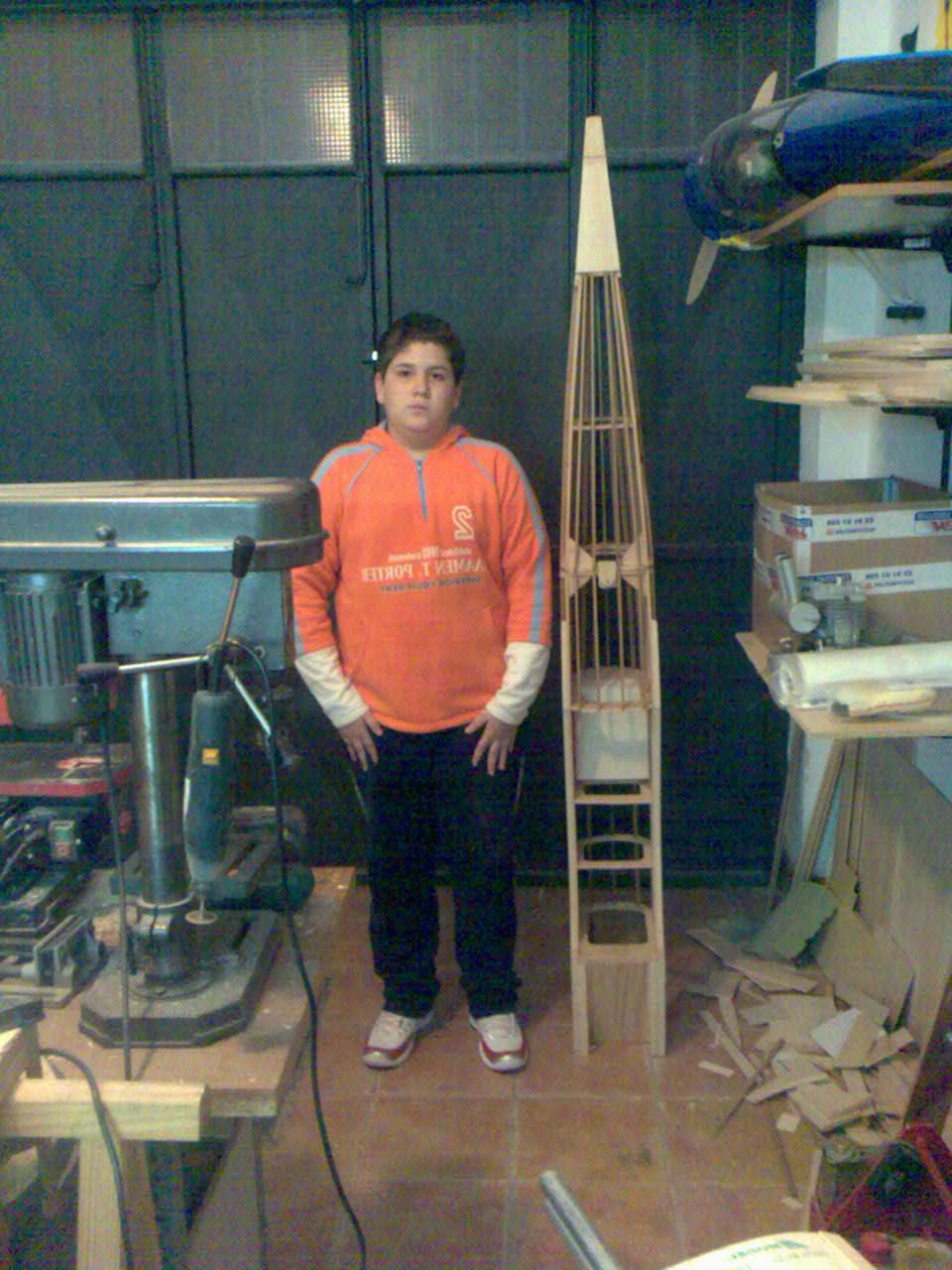

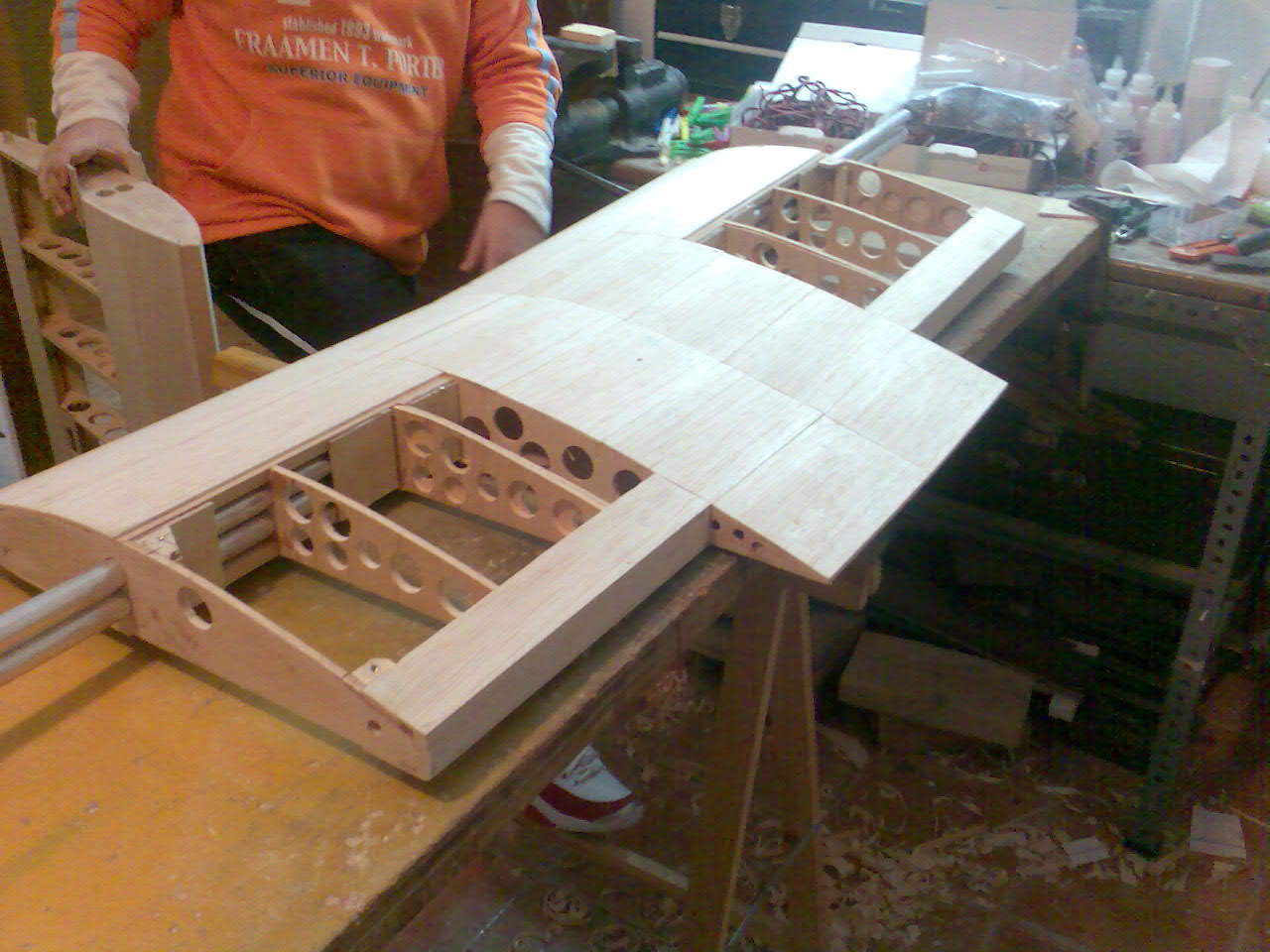

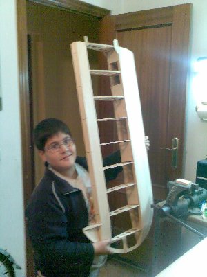

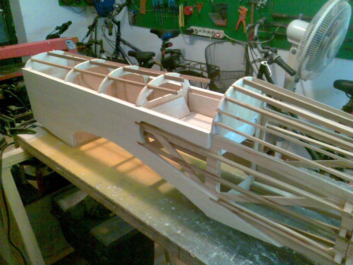

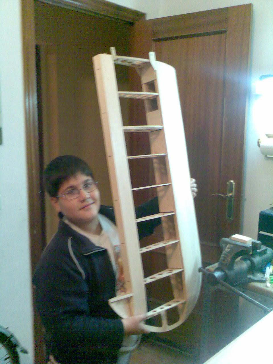

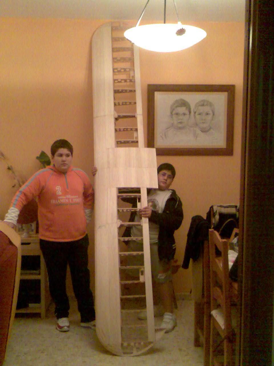

Detallando el anterior punto os diré que las alas se dividen en tres partes de un metro cada una, y el fuselaje en dos partes, de manera que me cabe en el maletero sin siquiera mover los asientos

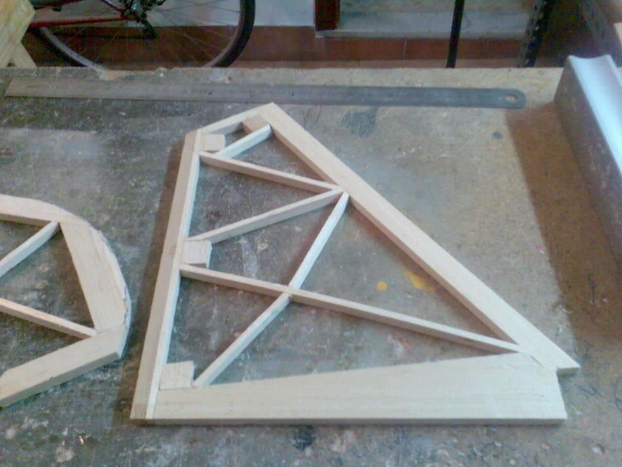

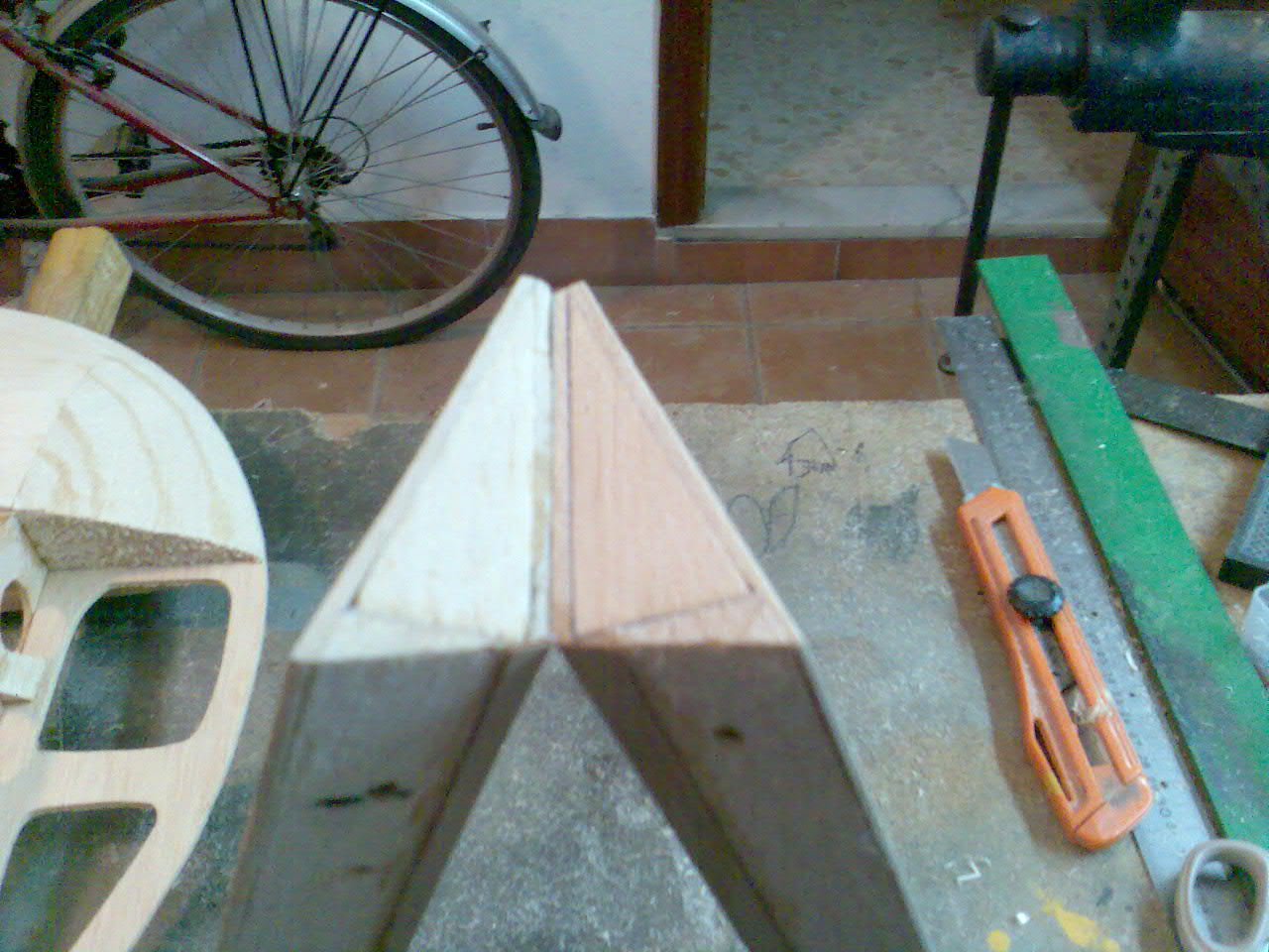

Pasando a la construcción propiamente dicha, esta es totalmente clásica, contrachapado de carpintero, aeronáutico, balsa, pino, haya, aluminio y mucho pegamento en todas sus variedades.
También os comento que este modelo es único (creo) al menos en este tamaño, lo que para mí ha sido una motivación más para construirlo, y además no ha existido en la aviación real, aunque sus lineas recuerdan o imitan en muchas de sus partes a aviones que si han existido.
Es, citando las palabras de Luis Cerezo en su día, una mezcla de las partes que más le gustaban de diversos aviones, morro de uno, cola de otro, marginales de ala de un tercero, etc.
La construcción propiamente dicha está bastante adelantada, en realidad sólo queda terminar de ubicar algunas cosas de la electrónica y gobierno del motor y luego decidir la decoración, y hacerla, claro
Como datos preliminares os diré que el peso previsto en orden de vuelo estará en unos 13-15 kgs, de los que 5 corresponden al ala completa, 6 al conjunto fuselaje-motor, y el resto por lo que pueda pasar más la decoración.
He intentado, y creo que conseguido, que el modelo quede lo más sólido posible y que las zonas de unión de las piezas no queden débiles.

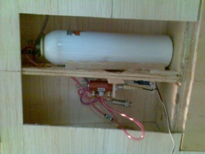

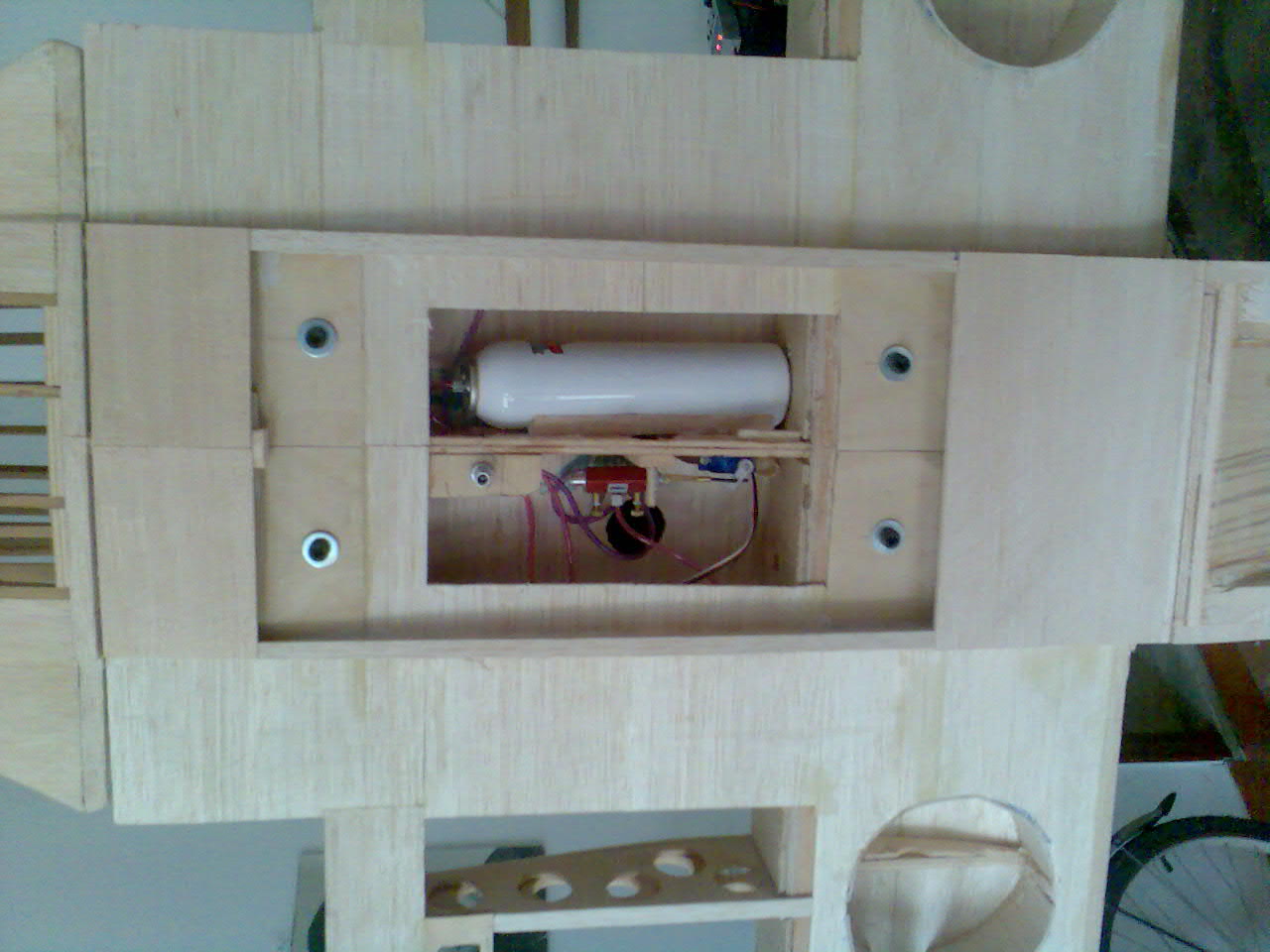

Como equipamiento voy a usar servos de 12 kgs.(6) y piñoneria metalica en todas las superficies de mando, dobles en la dirección y profundidad, otros dos de seis kgs. en los flaps y uno normal con rodamientos en el gas.
Llevara centralita Emcotec DPSI RV 5 mini, equipo de radio en 2.4 ghz. dos baterias de Lipo en la alimentación y otra en el encendido.
El motor será un 3W 75 con hélice 26*8, tren de aterrizaje neumático de Eurokit mod. Maxi, y tuberías y accesorios Robart.
Bufff...
como introducción ya vale, es que me pongo a escribir y me "embrutezco", me pasa cómo cuando corto y pego maderas, que no sé cuando acabar.
En fin, os dejo fotos de lo hecho, y por supuesto, espero y deseo comentarios, criticas, opiniones, etc.
Bufff...
