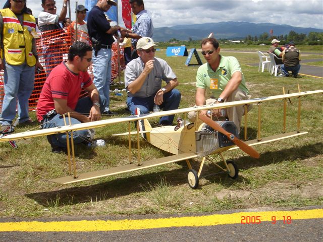

Por dgarcia
#441659
tienes que mirar el espacio debajo del capot, y o bien un laser 150 o un 180.
Yo te recomendaria un 150.
esa es mi Jenny.
Diego.
