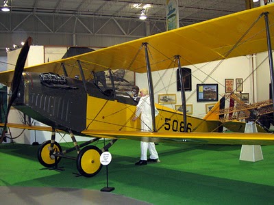

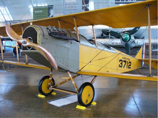

Comienza el aÑo y un nuevo proyecto.La Curtiss Jenny de J.Perkins.Este es el avion original.
El avion en cuestion
La Jenny,fue una mejora de los entrenadores J y N combinando sus mejores cualidades y comenzó a producir la serie de aviones JN o "Jenny" en 1915 .Fue uno de los mas importanes de su tiempo y fue utilizado por el ejercito USA y Canadiense para entrenar a sus pilotos durante la IWW.

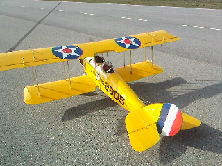

El modelo que estoy montando es de la marca J.Perkins,con una env. de 2.67m,un peso de 9.600kg y para motores de 40 a 50cc.Esta seria una vez terminada.
El avion es de una calidad bastante aceptable y por ahora segun el trabajo que llevo,no demasiado complicado en su montaje.Eso si,riostras lleva como ella sola,pero son faciles de colocar.Por el momento esta parado el montaje porque estoy a la espera de recivir los servos y demas componentes que me hacen falta para seguir con ella.Espero que os guste.Os dejo unas fotos del trabajo que llevo hasta ahora.Un saludo.

Gracias a los 2.La compre en Francia en una tienda llamada miniplanes,es como lindiger pero frances.Muy recomendable.El avion es un ARTF.Pese a su env. es bastante facil para transportar,ya que se separan conjuntamente las dos semialas dobles uniendose con bayonetas y 4 tornillos centrales en el ala inferior.Ahora estoy liado con la instalacion del motor,que por cierto me esta dando que hacer.Le pondre un CRRCPRO 50.Este motor no tiene la posivilidad de invertir el escape y he tenido que ir dandole forma calentandolo para que coja la postura que me interesa.El cilindro va hacia arriva quedando el escape hacia abajo.Una vez que lo he hecho, he desmontado tambien la trompetilla del carburador porque si la dejo tengo que hacer un agujero en la carena para que tome aire y no me gustaria hacer un agujero en esta carena tan bonita.Pero,"me cago en to" al volver a montar el carburador lo he apretado demasiado y he roto el soporte donde va :x :x.Asi que toca pedir uno de repuesto.Luego os pongo alguna foto mas.Por el momento os dejo un video para que veais las cualidades de vuelo de esta preciosidad.Como podeis ver no es un avion para hacer acrovacia ,ni correr, ni nada de eso,solo es para disfrutarlo y volarlo a escala,intentando hacer un vuelo lo mas real que se pueda.Un saludo.

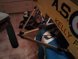

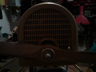

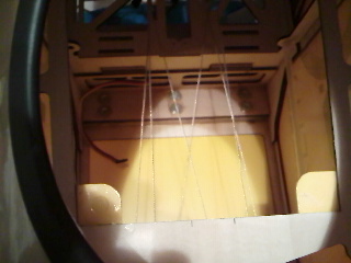

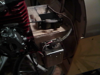

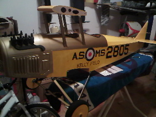

Salud a todos.Ya he recivido los servos y le he dado un pequeÑo tiron aunque todavia me faltan cosas para poder avanzar mas.Antes de montar el motor he recubierto todo el cajon con fibra,por si las moscas,a continuacion he pegado el cajon y tambien como refuerzo he pegado unos tacos uniendo el cajon y la parallamas .El motor ya esta montado y con todos los componentes instalados a falta de las baterias del encendido.He optado por ponerlo todo delante porque me da que necesitara peso en el morro.
cajon enfibrado y con tacos de refuerzo

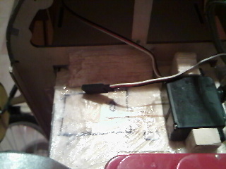

Encendido y servo del gas instalado en el cajon
Carenado listo para su fijacion definitiva

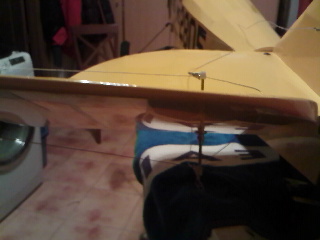

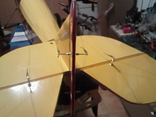

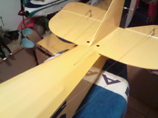

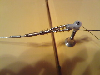

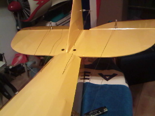

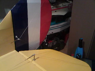

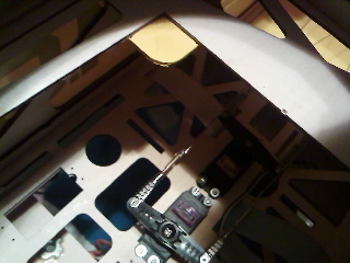

Una vez que ya tengo casi listo la parte del motor,me he liado con el montaje de los reenvios del empenaje de cola.
Reenvios tensados y listos
servos de profundidad y direccion

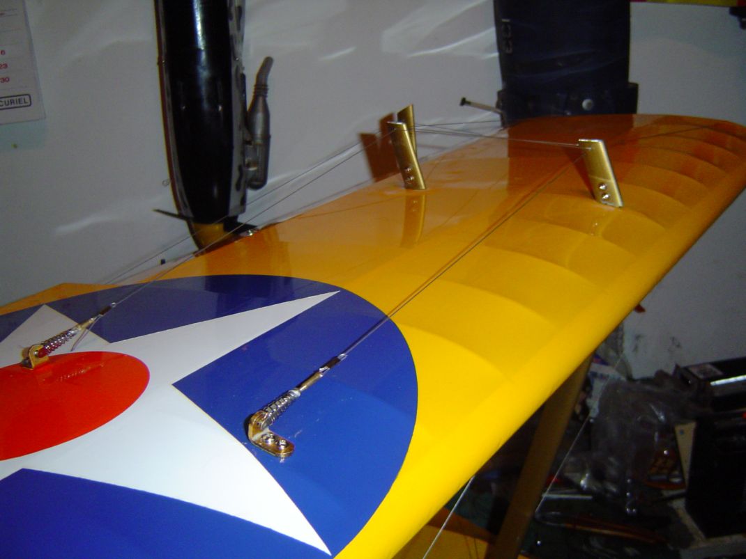

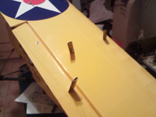

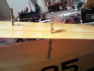

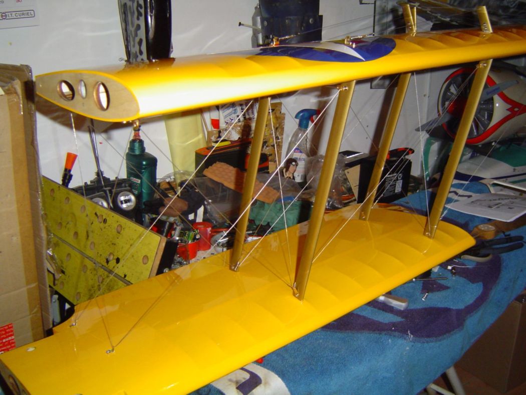

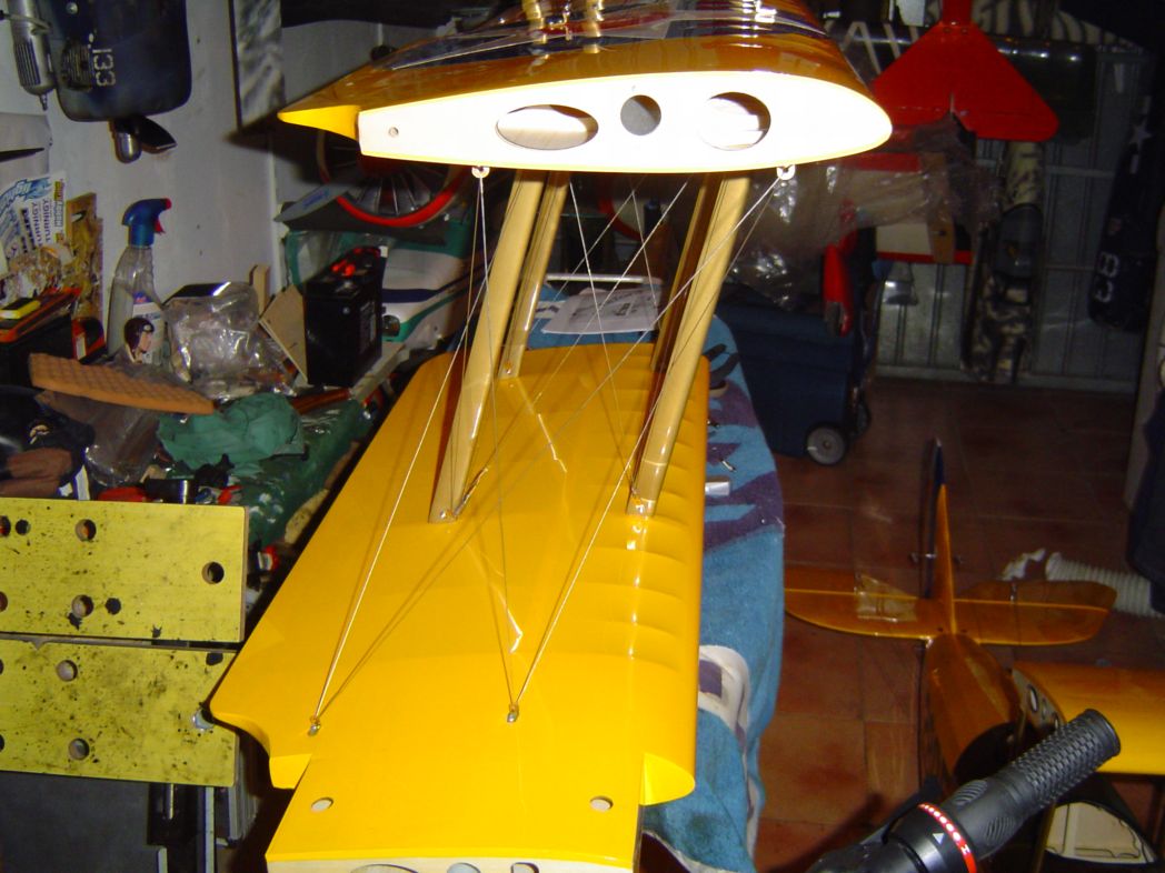

Salud a todos.Esto va teniendo ya forma.Hoy me he dedicado a montar una de las semi-alas con su arriostrado.No son dificiles de montar,lo malo es para tensarlas,pero con un poco de paciencia se hace sin problemas.En este finde me dedicare a montar la otra parte y con esto se termina lo que es el montaje del avion.Ya solo le faltaria la parte electronica,motor y centrado.Haber si me llegan ya los mmateriales que me faltan,llevan cerca de 1 mes y todavia nada.Os dejo unas fotos del trabajo de esta tarde.Un saludo.

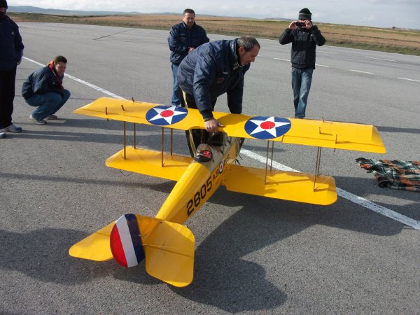

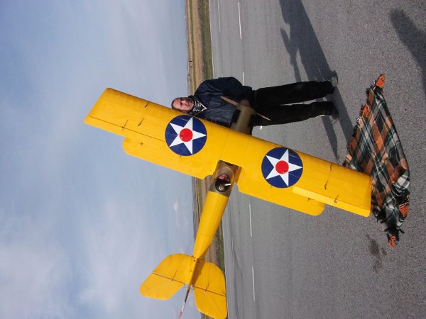

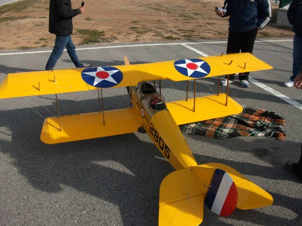

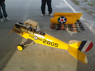

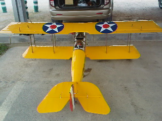

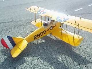

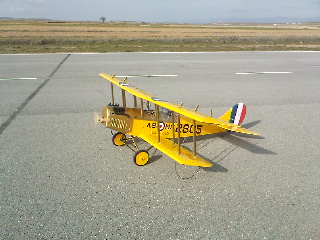

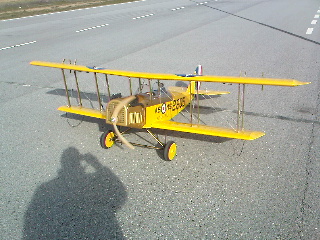

Garcias por tu deseo abao.Como comente,hoy me la he llavado al campo para hacer las ultimas comprovaciones.

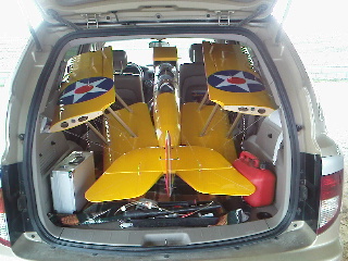

Como veis,el avion es bastante grande en sus proporciones y me ha limitado bastante para llevarme alguna que otra cosa y herramientas que he necesitado.Menos mal que estaba Miguel que me ha servido de todo cuanto me ha hecho falta.
Lo peor del montaje es insertar las 2 ballonetas a la vez,pero con paciencia y poco a poco se hace bien.Una vez montado el avion es espectacular aunque este feo que lo diga yo.Este es el resultado final.
Despues de poner el motor a punto,hacer la ultimas comprovaciones.....pues he decidido a corretearla por la pista , no me he podido aguantar las ganas he dado gas y arriba.El avion ha levantado en pocos metros pero cuando ha cogido unos metros de altura he notado que no hiva bien.Tenia el CG demasiado culon y me he tenido que pelear con ella para que no hiciera lupings.He de decir que a pesar de no estar bien centrada se ha portado muy bien.Yo me he puesto de los nervios y le he pasado la emisora a mi CompaÑero Jonny que se ha encargado de ponerla en tierra sin ningun problema ni contratiempo.Bravo Jonny.
Una vez en tierra la hemos vuelto a centrar y le falta peso en el morro.Cuando este todo en orden este avion Volara como una autentica pava.Asi que no he podido disfrutar hoy del vuelo porque entre poner a punto el motor y demas no he podido hacer mucho mas con ella.Espero que la semana que biene este de nuevo en orden.Un saludo.
Americo.
PD.No se si habra video con el canguelo no lo he preguntado.Si lo hay ya lo pondre.

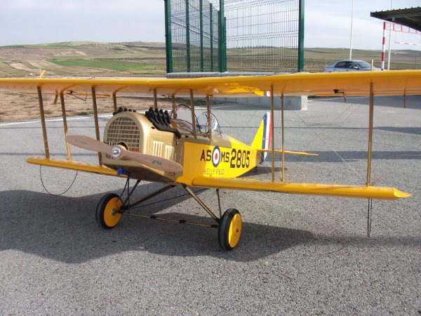

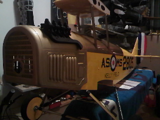

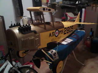

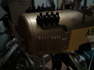

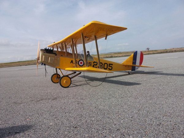

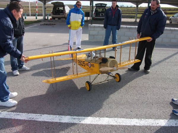

Pedro,espero que el sabado sea el gran dia.Ya he hecho unas modificaciones para,creo,dejarla centrada.Ya veremos.Espero haber hacertado esta vez,pero como solo no puedo certificarlo me tengo que esperar a que me ayuden para cojerla en peso y mirar si ha quedado bien.Ya os contare.Os dejo otras fotos de mejor calidad.Un saludo y gracias.
Mirando al CG.NINGUNO NOS DIMOS CUENTA
!!!QUE GRANDE ES!!
