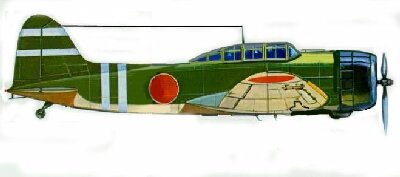

Por greenbaron
#479058

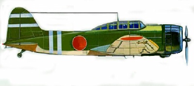

Algo no casa en ese perfil, el Val tenía el tren fijo tanto en la versión 1 como en la 2.
Supongo que es un "horror" de imprenta : el wash out del marginal debe ser negativo. :D

Por greenbaron
#479196
No tiene nada que ver, son dos cosas distintas, aunque releyendo mi post, tienes razón, no queda claro.
El perfil (me refiero a la vista lateral del primer post) muestra un tren retráctil, que el Val no tenía. A eso me refería cuando dije que algo no casaba en el perfil (del avión), no hablaba del alar.
