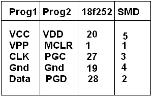

Buenas
pues eso... Si alguien tiene por ahí la correspondencia de la salida ICSP del dakar con los pines del programador, podría postearlos aqui??
Agradecido
Por Pumuky
#814413
pos si que la tengo.
Recurda que el pin 1 es el que queda al exterior de la placa y el 5 es el que esta al lado del transistor.
