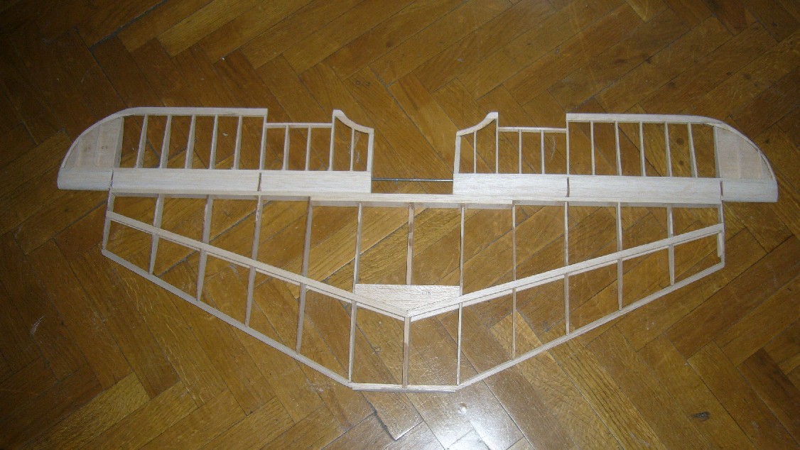

Bueno, ya estan terminados los elevadores:
El conjunto completo de estabilizador y elevadores pesa 345grm, y la barra de acero que hace la bisagra pesa 98 grm. Creo que voy a cambiarla por una varilla de fibra de carbono (las venden en el Decathlon...).
En la disyuntiva del motor, le he pedido consejo a los de Ziroli. Ya os dire la respuesta.
Por ahora, me voy a dedicar al forro de estabilizadores vertical y horizontal.

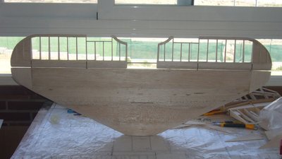

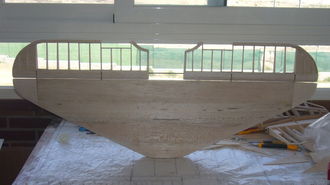

Ya esta enchapado el estabilizador, y formados los "tips", que son tacos de balsa.
Para enchapar el estabilizador vertical, supongo que habrá que montarlo en el fuselaje. No tengo claro si hecerlo ya, o cambiar de tercio y empezar la sección central. Por cierto, he encontardo unas bisagras para los flaps que me parecen ideales.

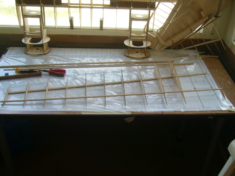

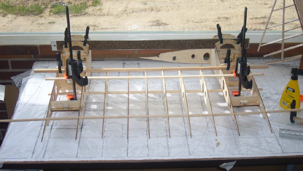

Bueno, he empezado la sección central:
Las góndolas para los motores, que también lleva los retráctiles, las he pegado previamente con epoxi, por aquello de las vibraciones. Esta parte tiene ahora mucho trabajo, ya que hay que instalar motores, retráctiles, depósitos de gasolina, servos, flaps......
Ya ire poniendo el progreso.

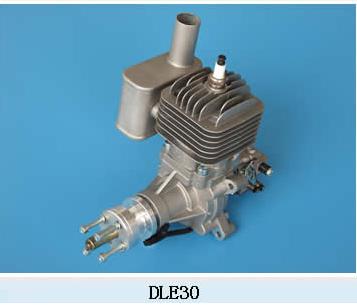

Pues si, BCM es Bisson Custom Mufflers, si comprais ese modelo (yo usaba otro debido a que mi motor no estaba invertido, yo lo tenia de lado) y le quieres sacar unas vueltas mas, lo unico que debes hacer es cortarle medio centimetro al final de los tubos de escape (en esa zona se cierran un poco).
Antes de comprarlos (no son baratos comparados con otros chinos), espera que voy a comprobar si le valen los del DLE30, que son mas pequeños aun y mas baratos, luego lo miro y os digo algo, si te vale seria ideal, eso si que lo escondes sin problemas.
Aqui te dejo un link de un escape chino muy parecido al original del DLE30 y que ocupa poco (viene preparado hasta para poner humo) y mas barato sera dificil que puedas encontrar un escape (espera que te confirme que vale para el MVVS):
http://www.himodel.com/engines/Smog_Muf ... gines.html
Aqui puedes ver lo poco que ocupa el escape original del DLE30.

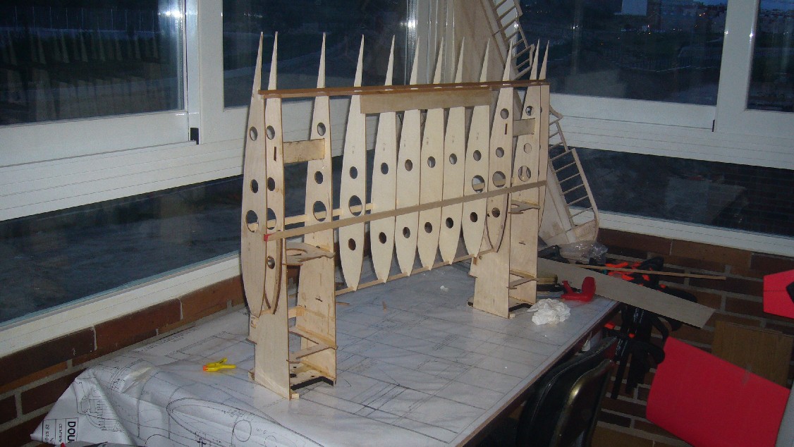

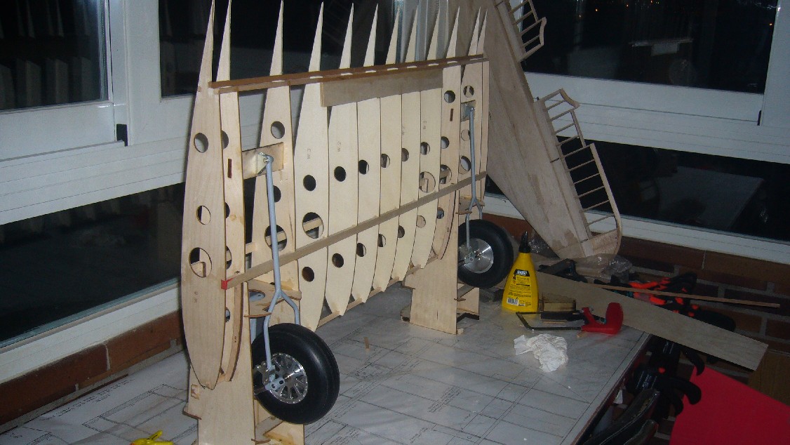

Bueno....progresos. Seccion central ensamblada, que no terminada.
No me he resistido a ponerle el retráctil. Joder, que bonito queda!
Antes de hacer nada mas, voy a terminar la parte superior del flap, ya que las "puntitas" de las costillas son muy frágiles.
Esto marcha!

Bueno, pues confirmado, el escape del DLE, NO VALE para el MVVS 26cc. :(
Si poneis el MVVS tendreis que buscar escapes especificos para este motor.

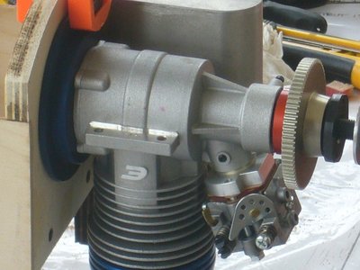

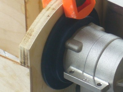

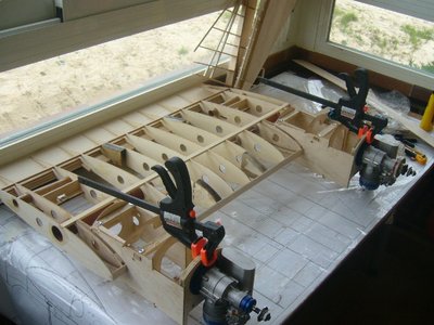

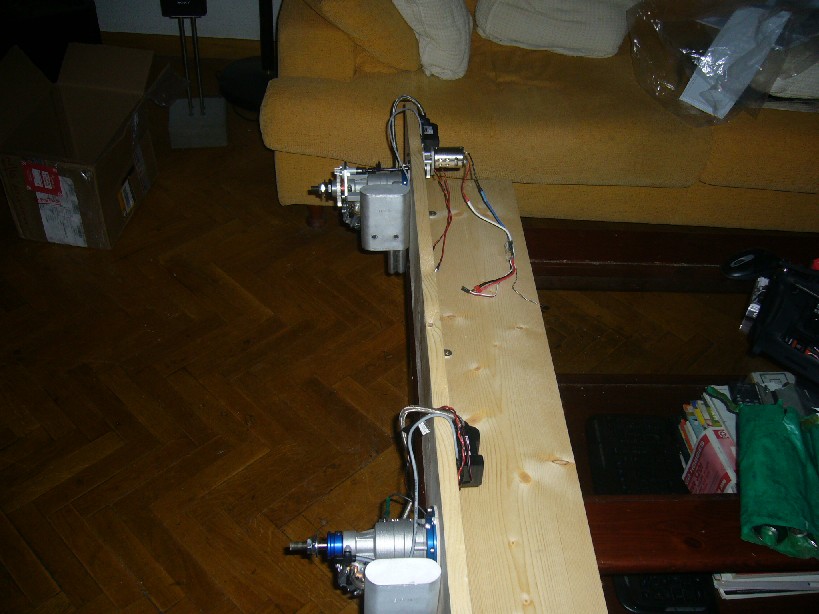

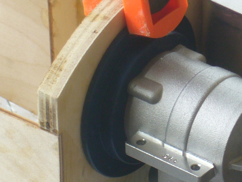

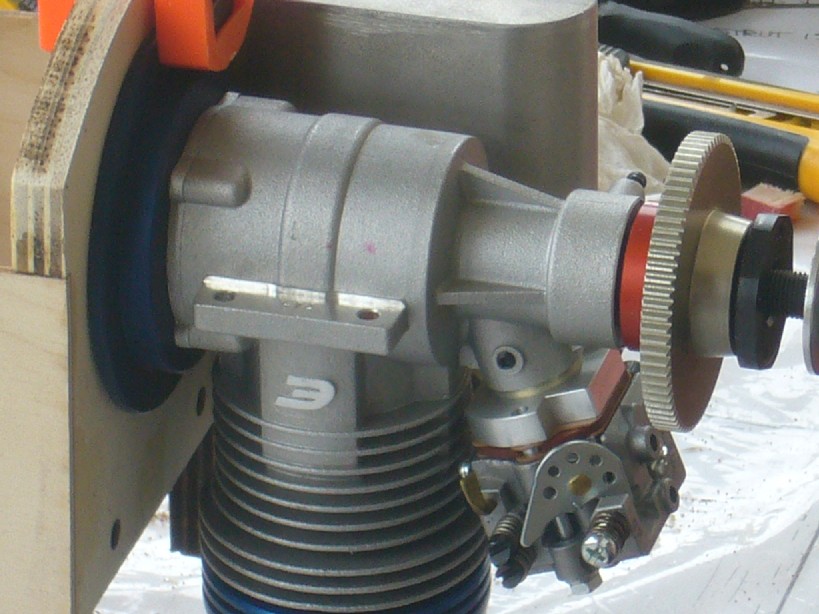

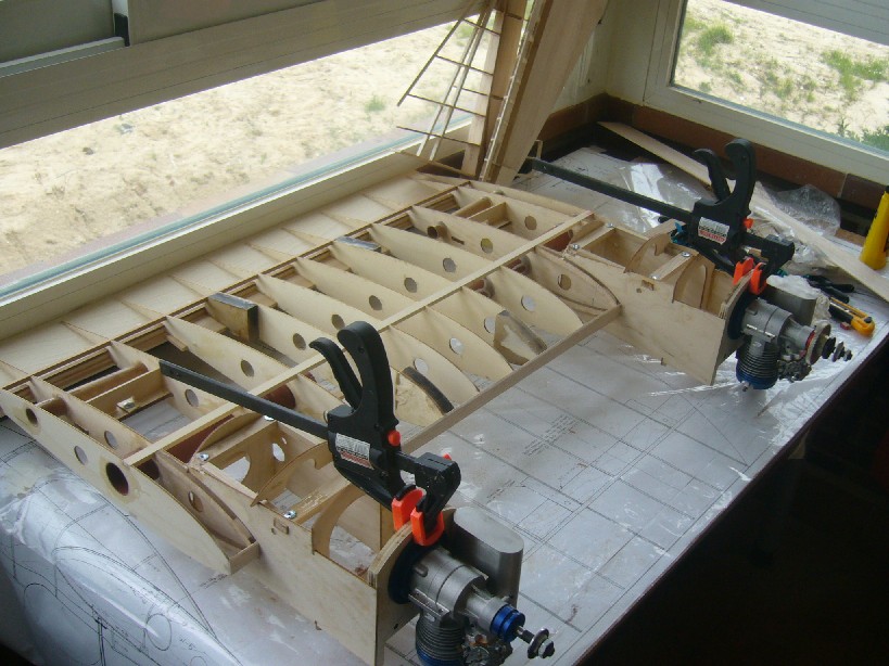

Bueno, ya han llegado los motores, y el Twin-Sync. A los motores les vamos a poner la bancada radial trasera para sujetarlos a la parallamas. Además, vamos a instalarles el arranque eléctrico de FEMA, que teniamos pensado para otro avión (una Waco), pero en este avión puede quedar impresionante. Ya está pedido el otro FEMA a Roi Import, que es su representante en España.
Ahí van fotos nuevas (aparte de ciertos progresos en la parte central del ala).
Parte central con los motores
Bancada radial trasera
Detalle del embrague del arrancador
Tenemos pensado hacer una "maqueta" con todos los elementos que van en el ala, para comprobar su correcto funcionamiento (maqueta= maderas puestas para sujetar "cosas"). Simultáneamente, dejaré un poco de lado la sección central, y empezaré con los paneles de las alas.
Esto es todo por ahora....

#1051125
La maqueta ha quedado muy bien, muy sencillita..Sólo un par de peros: la similitud de líneas con el DC-3 se podría mejorar, y yo la aligeraría con unos pocos taladros. :mrgreen:
Mis disculpas por la broma, está quedando muy bien.
Por Jesus Sanchidrian
#1051130
greenbaron escribió:La maqueta ha quedado muy bien, muy sencillita..Sólo un par de peros: la similitud de líneas con el DC-3 se podría mejorar, y yo la aligeraría con unos pocos taladros. :mrgreen:
Pues no le vendría mal, porque pesa un hu.. y la yema del otro... y todavia falta de poner los soportes para depósito, servos, etc, etc.....

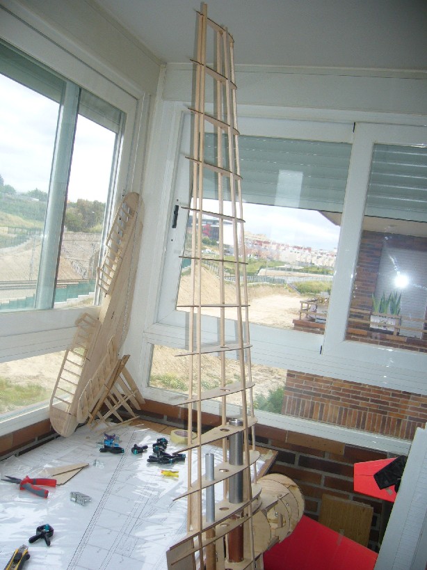

Bueno, ya es hora de cambiar de plano...La semana pasada he estado enfermo (gripe, o algo asi..), asi que no he hecho casi nada.
Empezamos el panel izquierdo
No parece que vaya a dar ningún problema, ya que todos los listones estan bastante rectos.
Bueno, esto es todo por ahora...

Gracias, coyote. Bueno, el panel izquierdo esta casi, a falta, claro, de forro. Ademas, los problemas que tenia con las puntitas de los flaps en la seccion central, aqui son peores, porque, ademas de flaps, son las costillas de los alerones, y son de balsa, no de contrachapado, y se me han roto dos....se pega y en paz, pero jode.
El panel ajusta con la seccion central perfectamente. Estos planos estan muy bien hechos....
Termiraré la parte del alerón, para poder separarlo del ala, y me pondré con el otro panel.
