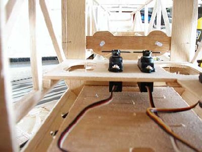

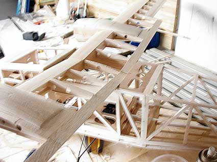

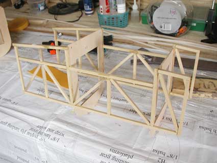

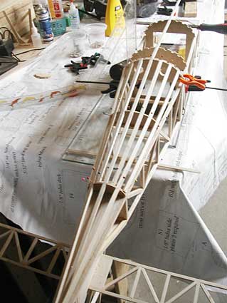

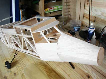

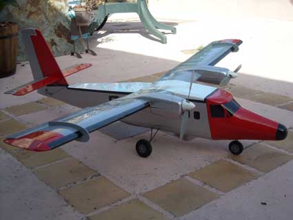

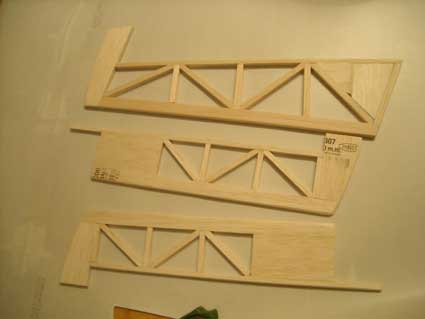

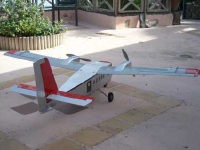

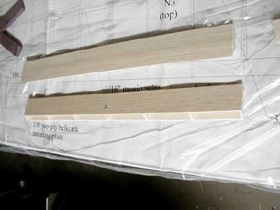

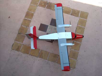

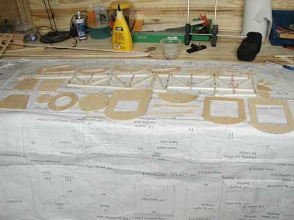

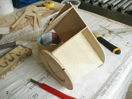

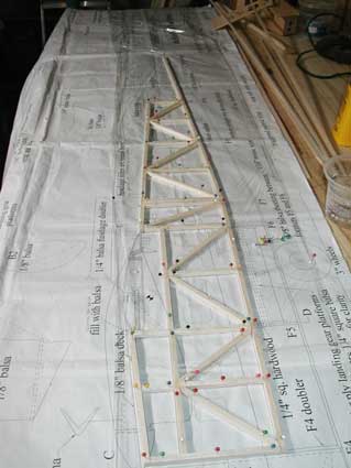

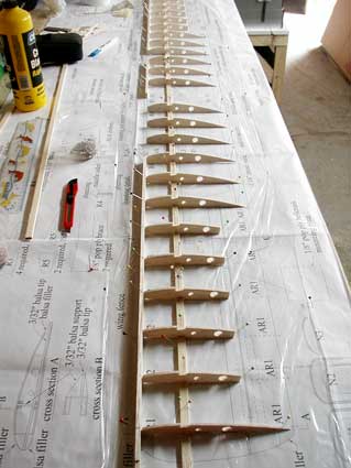

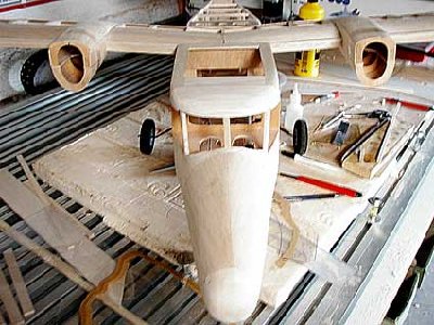

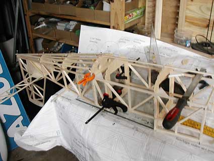

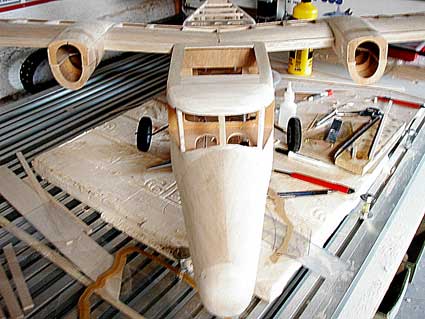

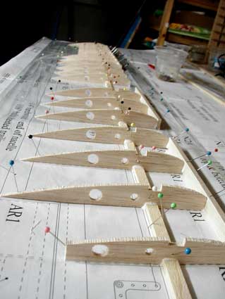

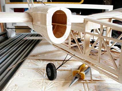

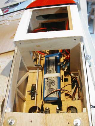

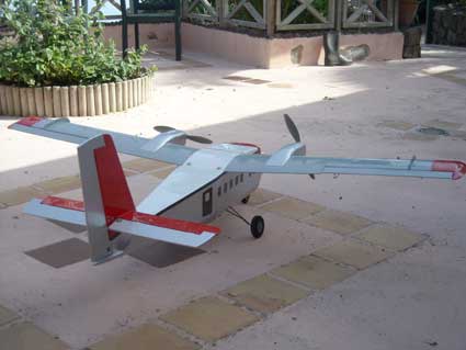

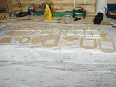

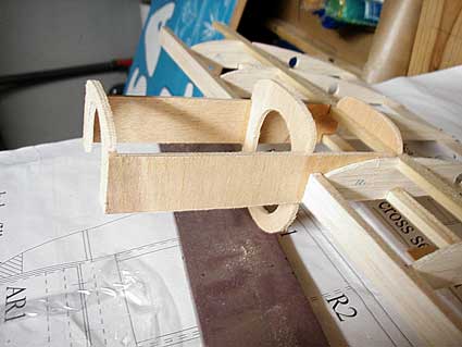

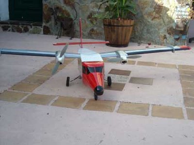

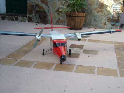

Hola de nuevo, esta vez os presento mi nuevo proyecto ya acabado un De Havilland DHC-6, consttruido en balsa y contrachapado y acabado en Oracover. Tiene unna envergadura de 1600 mm y un fuselaje de 1027 mm. Los motores son dos Axi 2808/24 y las hélices de 10x5. El peso final incluida las batería es de 1995gr, que creo que no está mal. La batería es una Turnigy de 2650 mAh de 35-40C, va de sobra con esta batería. El primer vuelo ha sido un éxito vuela muy bien y apenas hubo que trimarlo con sólo llevar al gas a 1/4 va bastante rápido, y el vuelo es muy real y bastante bonito, la verdad es que me ha quedado muy bien, ahora haber cuanto me dura a mi :?: .

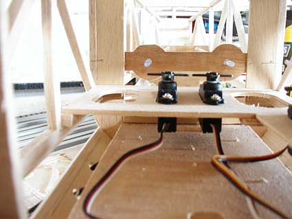

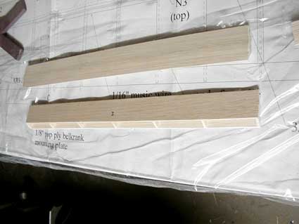

Bueno aqui os dejo unas cuantas fotos de la contrucción y ya terminado, cunado llegue de mis vacaciones haré un video y lo subiré para que lo podais ver volando.
Después de mucho trabajo y tiempo, este es el resultado.

joerrr,,,, quiero unooooooo, :twisted:
Muy bonito como te a quedado, has descargado los planos de algun sitio de internet??
Salu2

Hola Mentor, los planos los compré en Rcstore, los busqué pero no encontré nada que me sirviera.

Hola pinolere te ha quedado precioso, menudo artista estas hecho :)

Por fín, tengo el video del avión en vuelo. La verdad es que el día no estaba para videos pero salió. Hacía bastante brisa y estaba muy oscuro ese día, por lo que no ha salido tan bonito como yo creía, haber si hay otro oportunidad. Un saludo .

Que bien vuela, y se le nota estable. A ver si sale asi mi Messerchmitt bf-109 que estoy haciendo..
Felicidades y A Disfrutar del avioncito
