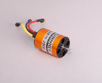

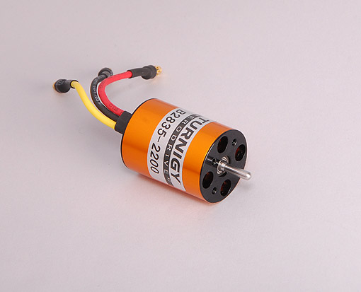

Buenas noches para tosdos los foreros aqui les va la configuracion de este easis que no quiso volar.
Motor Size: 2835 (380S)
Speed: 2200kv
ESC Required: 25A
Voltage Range: 6~12v
No Load Curr: .4A
Max Load: 32A
Diameter: 28.2mm
Length: 37mm
Front Mounting Hole Distance: 19mm
Front Mount Thread Size: M3
Shaft Diameter: 3.2mm
Shaft Length: 12mm
Weight: 102grams
variador - Hobbyking SS Series 25-30A ESC
helice -JM 6x4 /152.5x102mm propeller
y se que todo estava bien a lo mejor y casi seguro la helice estaria al reves que es lo unico que falto por super revisarle ,pero no volo asi que sigo pensando que este avion es un coñaso ,pues algunas veces se pone insoportable ,y digo mas si tiene solamente un pequeño fallo no vuela y para un novato mucho menos .No son pocos los novatos que en sus primeros intentos han aporrizado una y otra ves con resultados desepcionates ,y digo mas que no es mal avion pues aguanta todos los porrazos del mundo ,pero sigo disiendo QUE NO ES TAN DOCIL COMO PARECE.un saludo carlos
