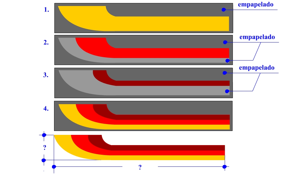

Si te refieres a la forma de pintarlo tendrás que empapelar varias veces,
como indico en el dibujo.
Si te refieres a la forma de dibujar las líneas de empapelar, pues como bien dices a partir de una plantilla. Si me envias las medidas que te indico en el dibujo te puedo enviar una plantilla.

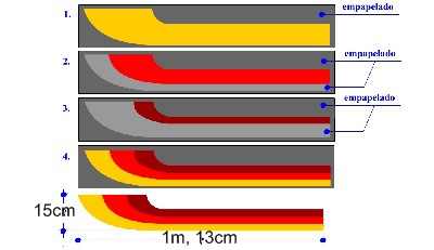

he tenido problemas con el ordenador estas son las medidas

Si como me pones en el dibujo de las calcas, la parte superior debe de medir 19,5 cm, al pasar el dibujo a vectorial, la medida que me sale en altura es de 9,8 cm y no 15 cm como me indicas. Cual es el bueno el de 19,5 o el de 15 ??? A mí lo mismo me da, pues te puedo sacar los dos.
