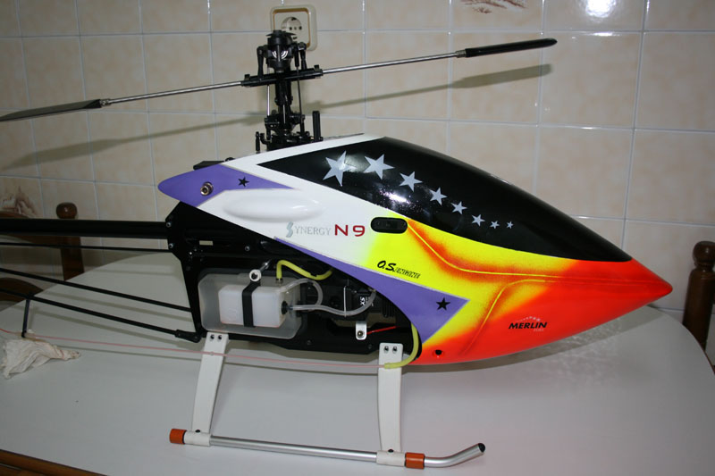

Este es el N9 que tengo en venta.
Se ve genial en el aire.

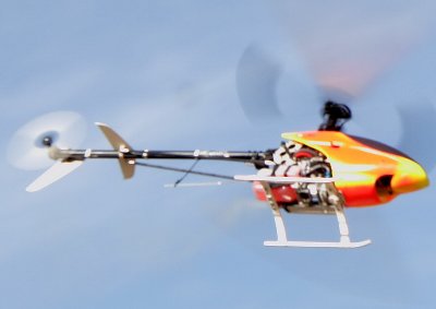

Por BERNI RAMOS
#588638

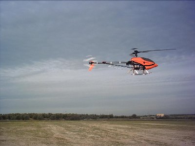

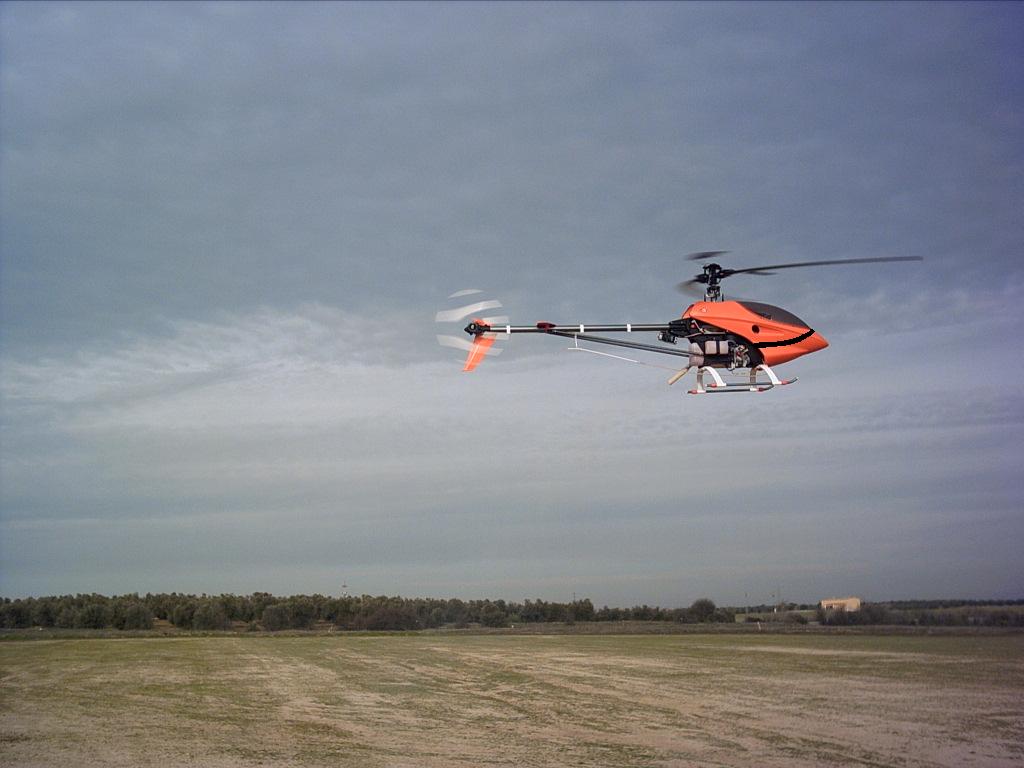

Buenas Tardes, mi heli lo tengo pintado de naranja con una franja negra y se ve fenomenal, y para muesta un boton.

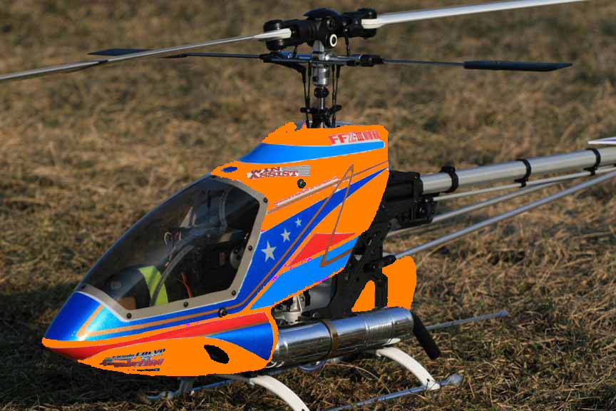

Yo tenía pensado algo parecido a esto y con el plástico transparente de la cabina en negro.

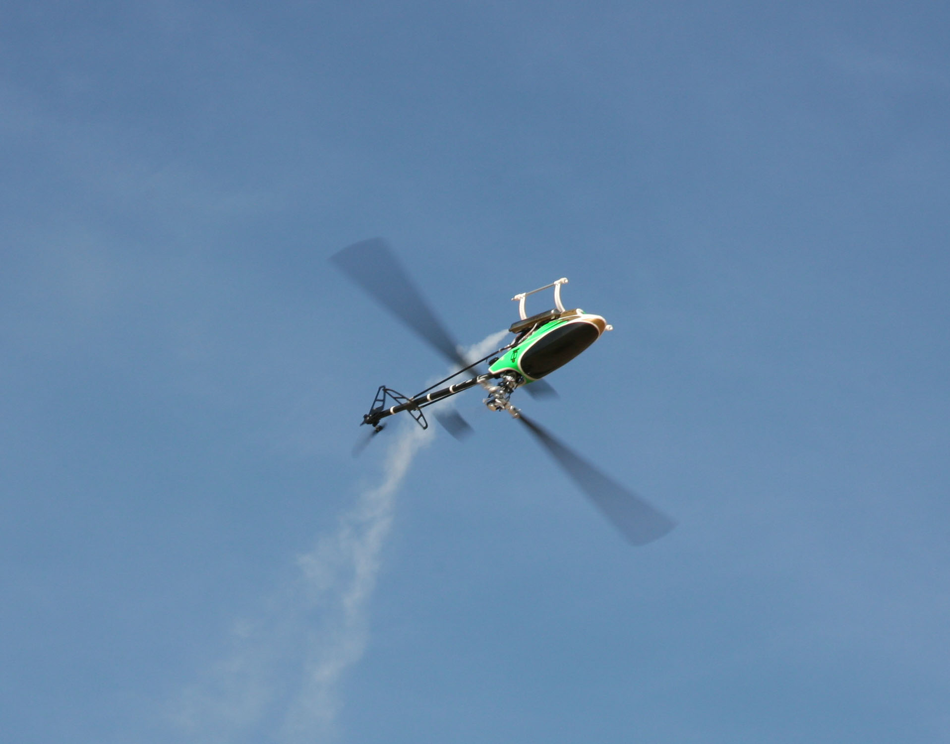

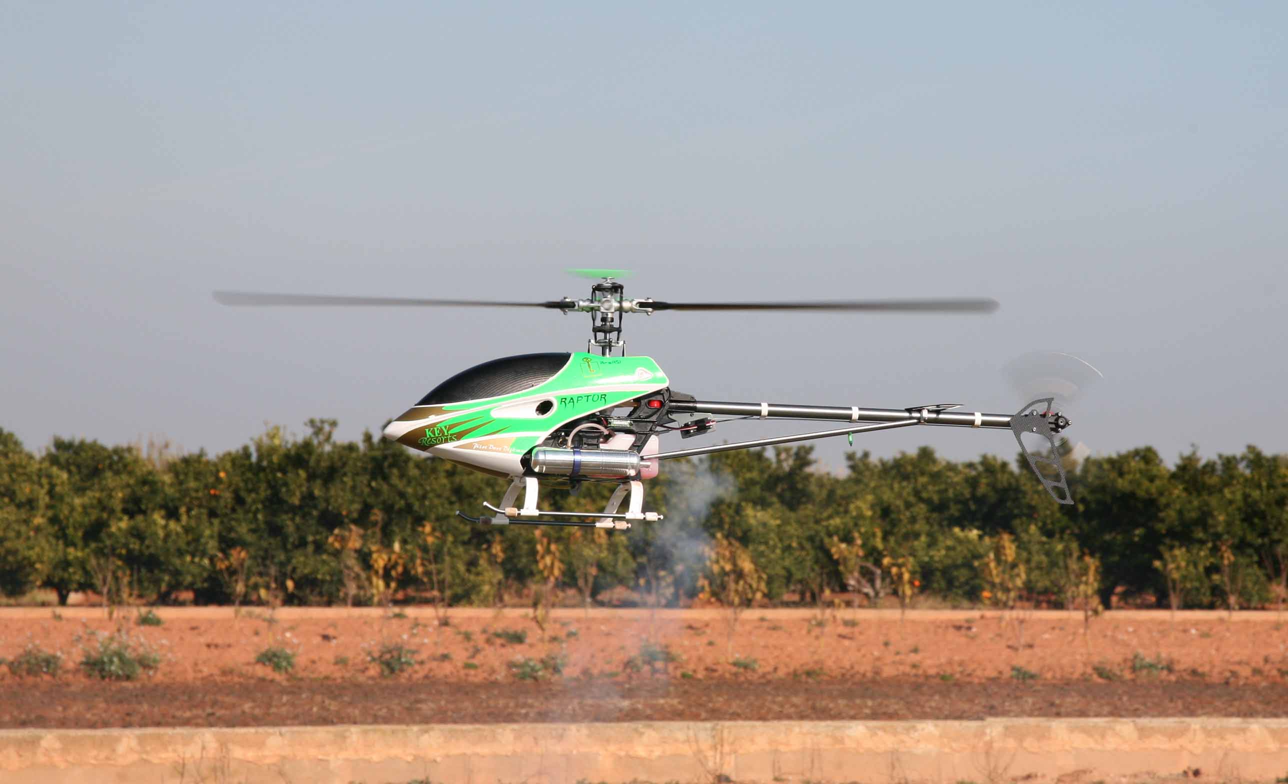

Por AreA51
#588834

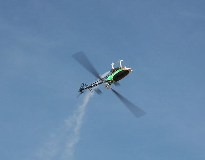

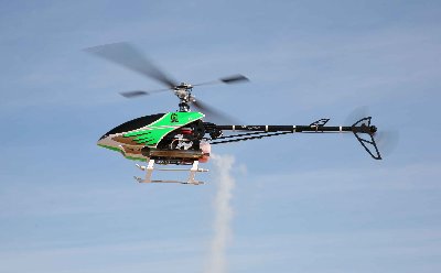

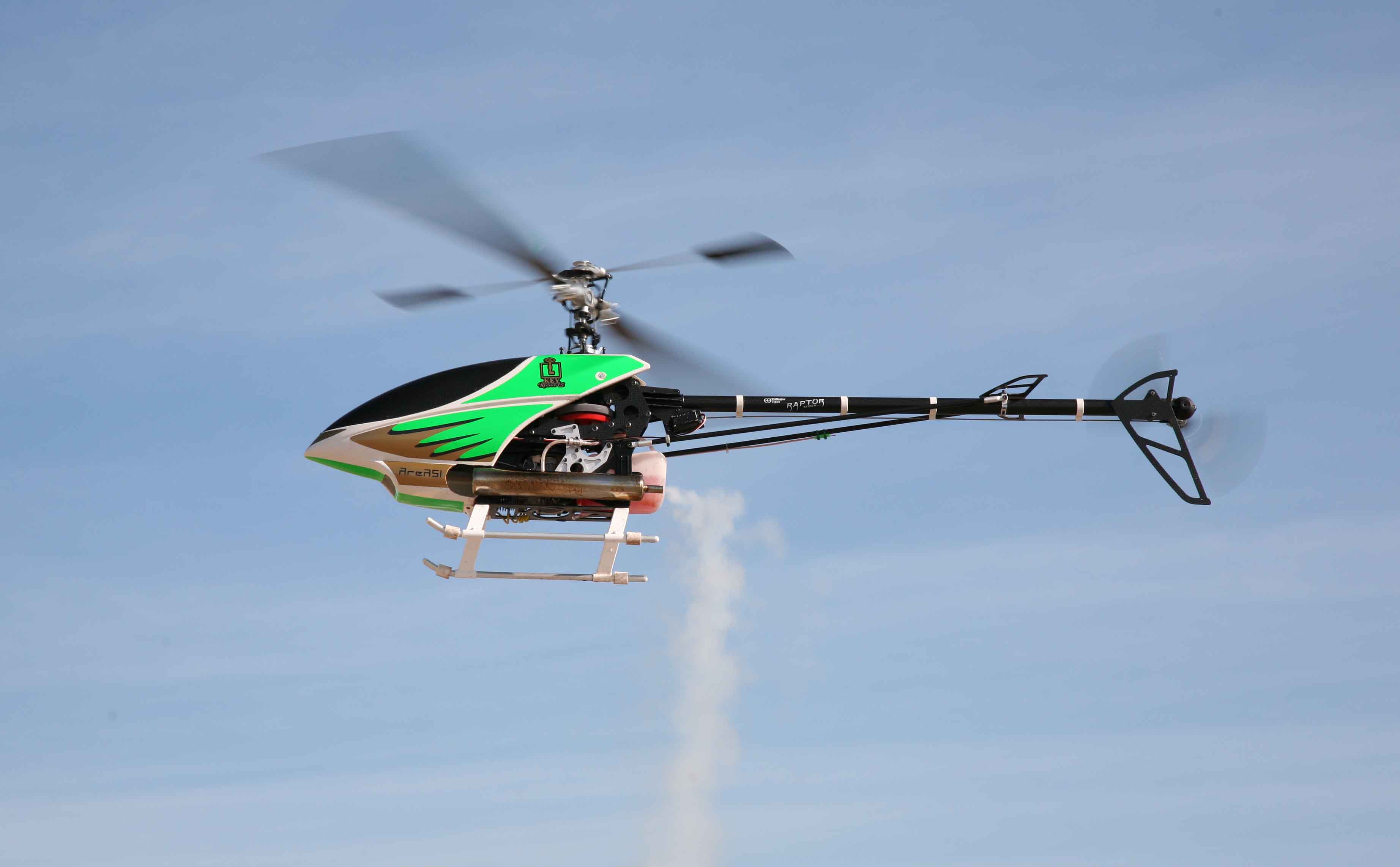

Hola Garcie,
La decoracion de un Heli es algo muy personal! A mi por ejemplo me gusta mucho el VERDE, ORO y CARBONO.
A la hora de visibilidad te recomiendo de no utilzar AZULES (cielo) y BLANCOS (nubes). Creo que los colores que ve el mejor son AMARILLO y NARANJA.
Bueno aqui van dos de mi bichos... a ver si las gustas y te dan ideas... aunque no son HIROBOS!
Saludos,
Dave
Raptor 50 en Estacionario
Raptor 90 en Invertido
Raptor 90 en Estacionario

Muchas gracias a todos por la colaboracción,espero antes de navidad poder tenelo pintado.Ando montándolo a escondidas por los babys para tenerlo listo el 25.
Mi idea va por el naranja e intentando respetar las pegatinas como tengo en la foto.

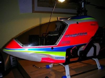

Por Garcíe
#597306

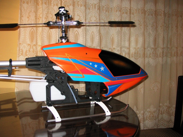

Buenas y Feliz Navidad pues aquí esta el Heli a medio terminar,lo de las pegatinas del morro es una cabro.......se me arrugaron y si las despegaba se levantaba la pintura,una faena.
Espero en estos días poder montar el motor y la electrónica.

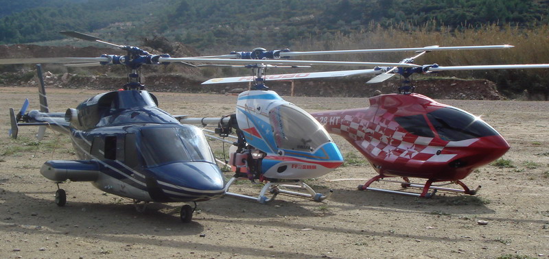

Por Fornax
#597368
Juancho,
para pintar las cabinas primero tienes que aplicar imprimación para plásticos de lo contrario la pintura no agarra y el mínimo arañazo o golpe te la desprende.
En cuanto a la pegatina del morro tienes que humedecerla en agua jabonosa y con mucha paciencia ir dándole forma. A mi me pasó algo parecido ya que no conocía el sistema.
Te paso la decoración del mis cacharros.

Por ruben cortes
#597450
las pegatinas se ponen con agua y jabon en especial la del morro que para darle forma tienes que ir dandole con un secador y te quedara de lujo. saludos
Por Garcíe
#597507
Si las di un poco de jabon pero se conoce que en algún sitio no di bien y cuando intenté despegar la del morro se levantaba la pintura,pintura que había dado encima de una base de imprimación para plásticos.....supuestamente.
Con lo cual el heli queda chulo hasta que se le ve las arrugas del morro,cahissss :oops: tendré que comprar una kremita antiedad en la farmacia y dársela por las noches :lol:
Por ruben cortes
#597591
jajaja, nada la proxima ves no te duela echarle agua con jabon que lugo con el secador se la vas quitando y se queda muy bien,
ademas la del morro cuando le vas dando calor se va estirando y al llevar el agua con jabon desliza y le quitas todas las arrugas, asi te ahorraras un paston en cremas. :D un saludo

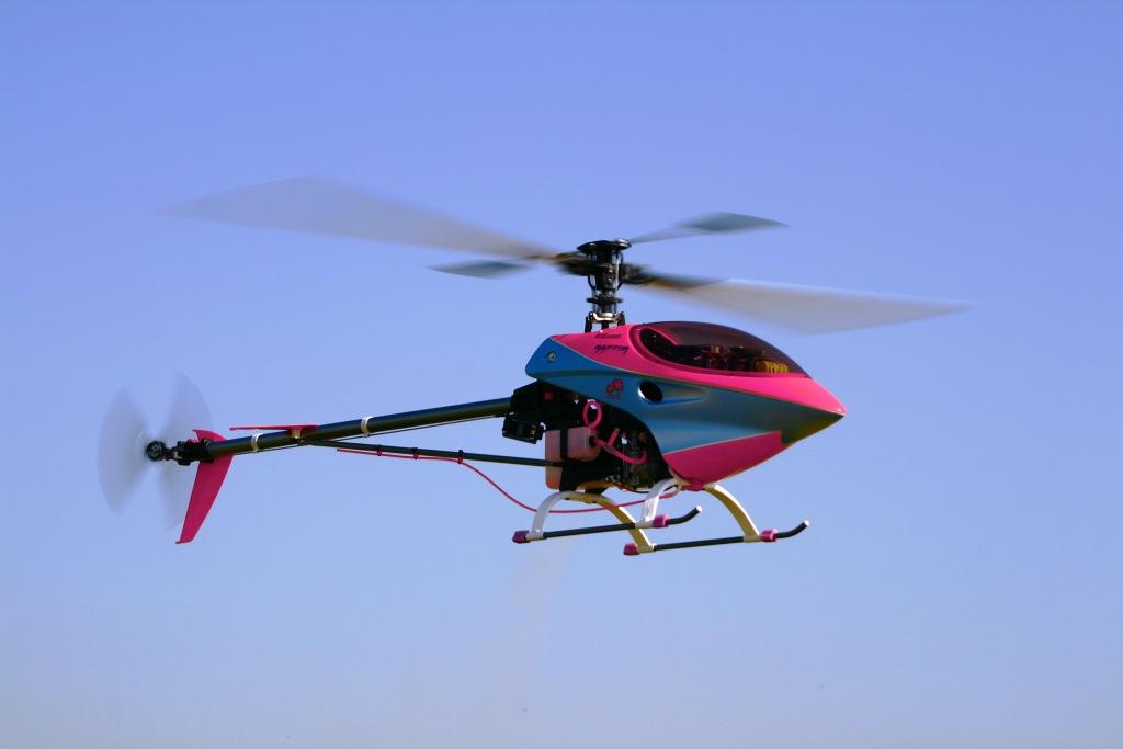

Por Periko
#597624

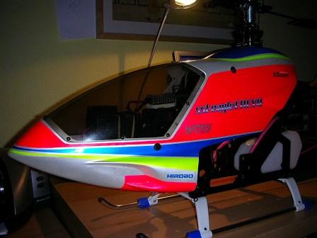

Aqui tienes el mio, haber que te parece...
Pedro
Por Garcíe
#597733
Está muy bien Periko,a mi si que me gusta.

Por Periko
#598254
Las pegatinas me las hice yo imprimiendo con impresora de chorro de tinta en hojas de plastico transparente autoadhesivo que venden en las papelerias, dejar secar unas 4 horas, pegar en el lugar elegido y despues una capa de barniz de automocion de dos componentes y ya está :wink: el combustible no te borrará las letras ni con el 50% de Nitro :lol: :lol:
