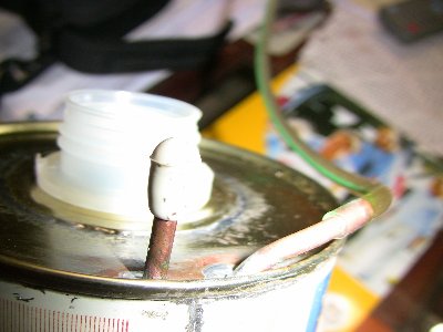

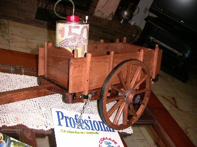

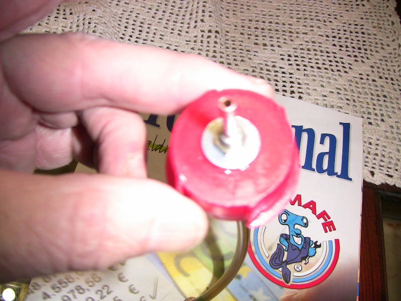

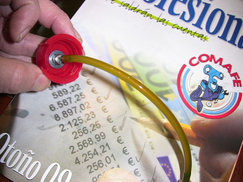

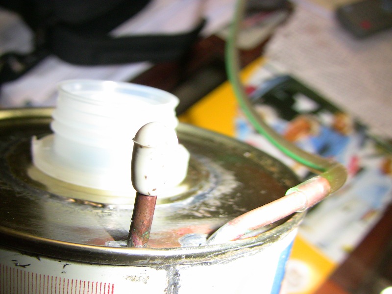

Hola a todos.

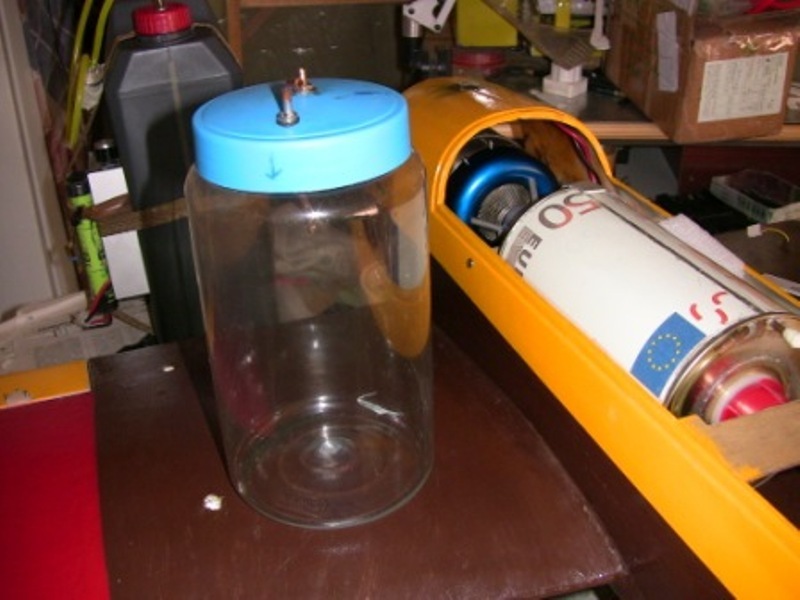

A veces fabricamos un modelo y no encontramos un deposito fiable( plastico que no desaga el queroseno ,capacidad y poco peso),se me ocurruió comprar dos botes de plastico y otros dos de hoja de lata .
Los de plastico a pesar de colocarles una junta tórica perdia algo de liquído (probaba con agua).
Le coloqué tambien silicona ,que resistiera al queroseno.Con ella de 1litro y medio,he probado y funciona.
La de hoja delata,hay que trabajarsela un poco.

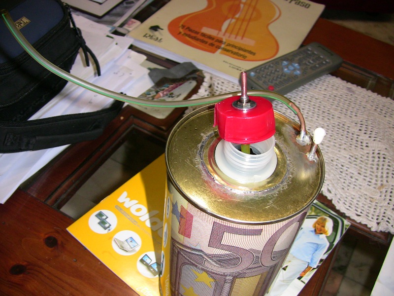

1º Rascar con un kutter,las uniones,despues con un soldador de 100W y estaño repasar.
2º Se le recorta por el frente del bote (en realidad es una ucha de niños,solo cuesta 0,70 €) y se le añade otro corte de otro bote cualquiera que haya tenido por ejemplo aguarras,disolvente etc...
Ello con el fin de que el tapon aguante y no se degrade.
3ºSe suelda al bote con estaño(es facil pues pega muy bien.
4º Es facil soldar el tubo de cobre o laton al bote por la parte superior (respiradero)
5ºSe practican en el tapon sendos pasatubos (de llenado y del pendulo).
Ello con el tapon desenrroscado.
Bien voy a ver si puedo colgar una foto de lo dicho.
Saludos .
Gregorio

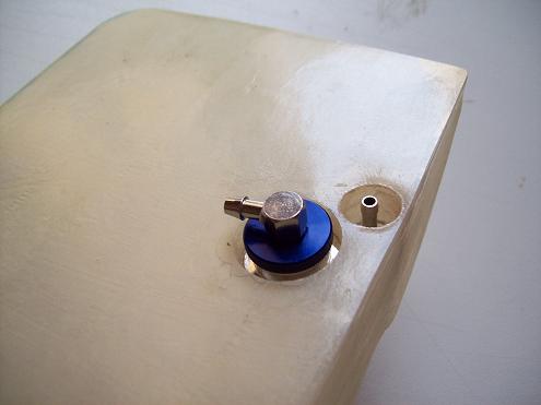

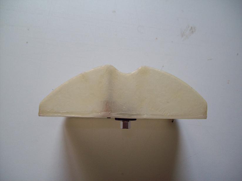

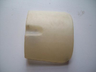

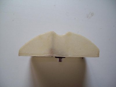

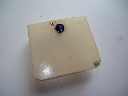

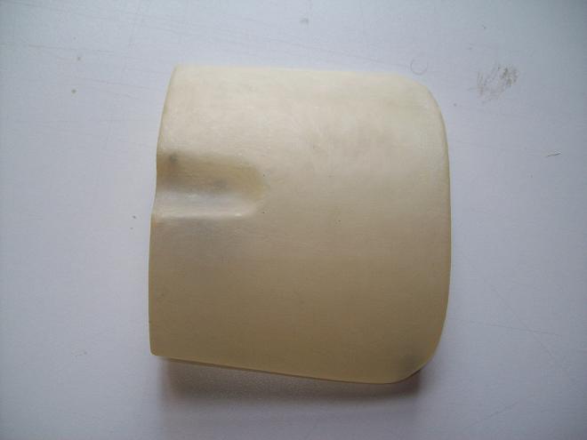

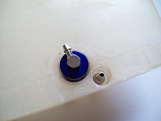

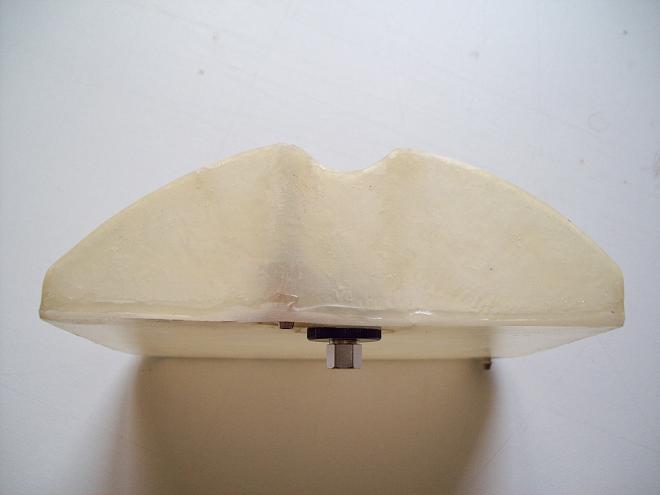

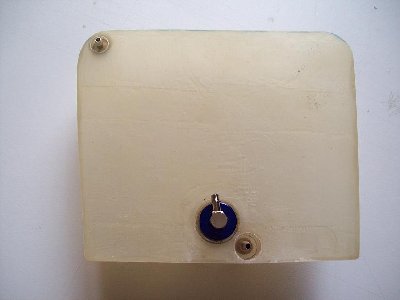

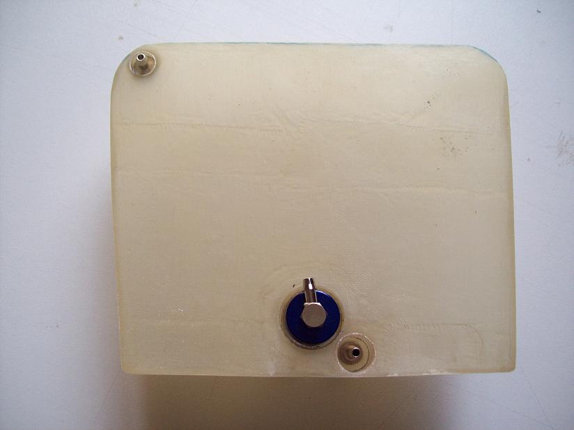

Aqui dejo unas fotos de un depósito para F16 1/0 sirve para fumigeno o tercer depósito pesa solo 70 gr. Esta hecho de resina de exposi expecial para depositos y fibra de vidrio.

Yo me los hago con epoxi y sin problemas. Los del Bandit o los del Bobcat funcionan perfectamente. Les puedes dar un toke personal dandoles tinte a la resina. Como los haces a molde perdido y en dos mitades, el original sobrevive para poder hacer mas.

hola carlos, tal como comentas tu los haces con epoxi normal y corriente?. no es el que es aposta para depositos?. y nunca has tenido problemas?. mis dudas son por que tengo pensado hacer uno y no tengo claro que epoxi usar. un saludo

Hola viendo que estais tocando el tema de los depositos, siempre he querido saber como se unen las dos mitades.
Tanto en depositos como en la union de fuselages. El no ver en el exterior marcas de pegado como tiras de fibra ni nada me surge la curiosidad. En los fuselages me refiero a los veleros que son finos y por el interior son inpracticables.
Y como no felicitaciones M. Garcia por tu deposito ,un gran trabajo y por descontado a ti Carlos ,que da gusto ver como trabajas en tu bloc.

Yo uno los depósitos con mecha de carbono. Los fuselajes con cinta de fibra de vidrio, donde hay sitio, claro. En los fuselajes estrechos, como en los de los veleros, puedes unirlos con mecha de carbono también, solamente tienes que empapar bién la mecha, poner el fuselaje vertical y colar la mecha, una vez dentro acuestas el fuselaje y la mecha se pegará en su sitio. Al menos así hago yo. Seguro hay métodos mejores o mas fiables.

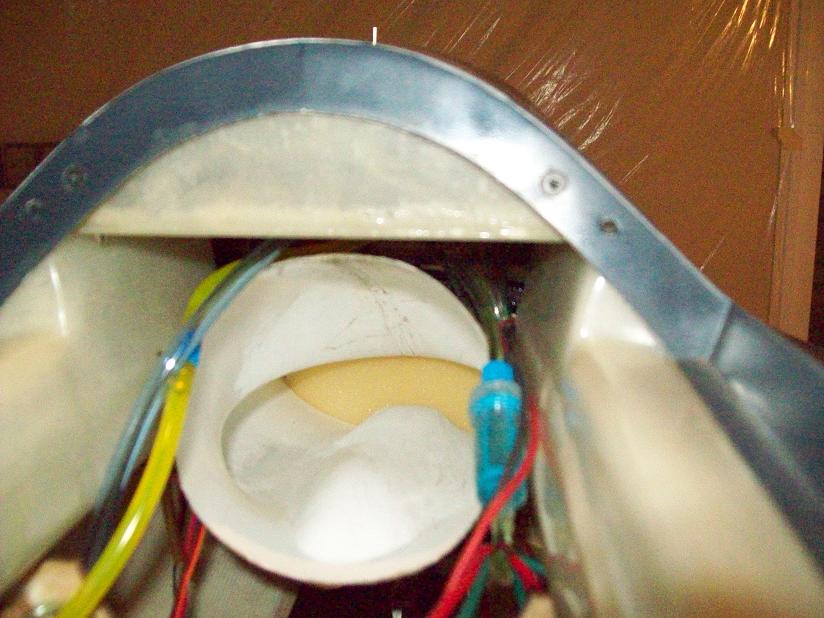

Bueno parece que subieron dos iguales ,las caracteristicas son ,capacidad litro y medio,peso100gramos,material hoja de lata (bote del todo a 100).
Yo lo he puesto en en el Fivejet entra de marabilla ahí va una foto.
¡Gracias Luis!
