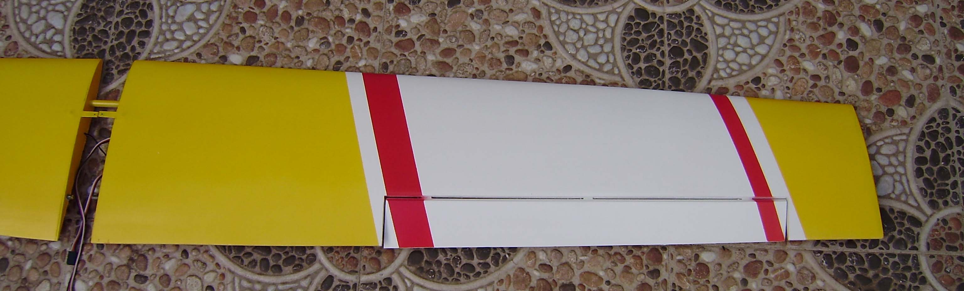

Posible es.Pero tendrias que redimensionar las medidas ya que una valsa de 2 mm no es lo mismo que 2 mm de corcho.
Yo tengo alas echas así,pero cualquier mal aterrizaje hace mella en ella igual que si no tuviese fibra.
Así que normalmente las hago sin fibra y elimino peso innecesario.
Esta es un ala de corcho con una capa de fibra de 48 Gr.
