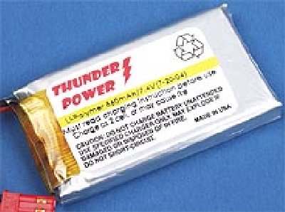

Para tu modelo, yo te recomendaria una bateria de 7.4v 900 mAh para tener una buena relacion peso-duracion de vuelo, de ser posible de la marca Thunder Power, que en este momento son una de las mejores marcas (para mi la mejor) y son las mas livianas.
Yo las cosas que compre, las pedi a USA, en Hobby Lobby. Tambien estamos comprando aca cerca, en Ciudad del Este- Paraguay en una casa que tiene muchas cosas y a buenos precios. La direccion es: www.gabahobby.com , hace clic en la parte de arriba a la derecha.

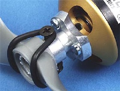

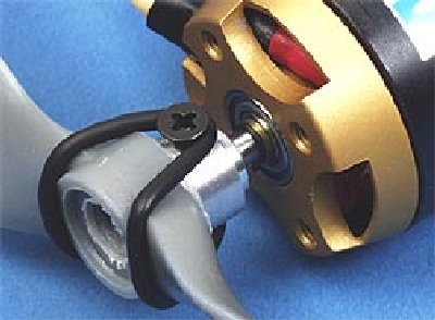

Aca hay los prop saver que hablas (yo los mio me los compre en USA), pero si vas a usar baterias de 11.1v no te recomendaria sujetar la helice con goma, a mi se me volo las helice dos veces en vuelo.
Te pongo abajo las fotos de la bateria que te digo y de los dos modelos que vienen de prop saver para tu motor.
Por Guillermito
#196752
Este es el que necesitarias para tu motor con la bancada que estas usando.
Por Guillermito
#196754
Este es el otro modelo.

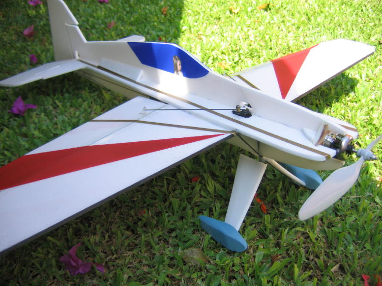

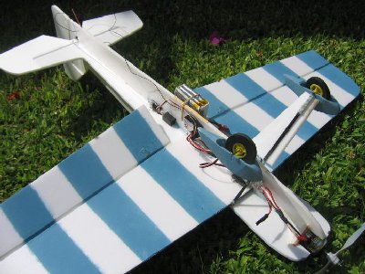

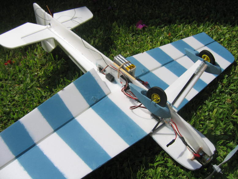

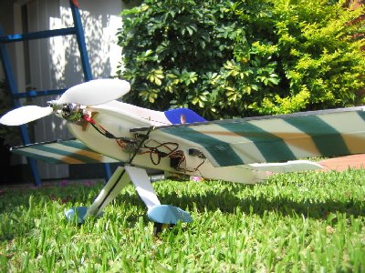

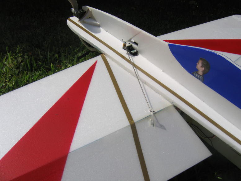

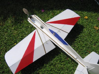

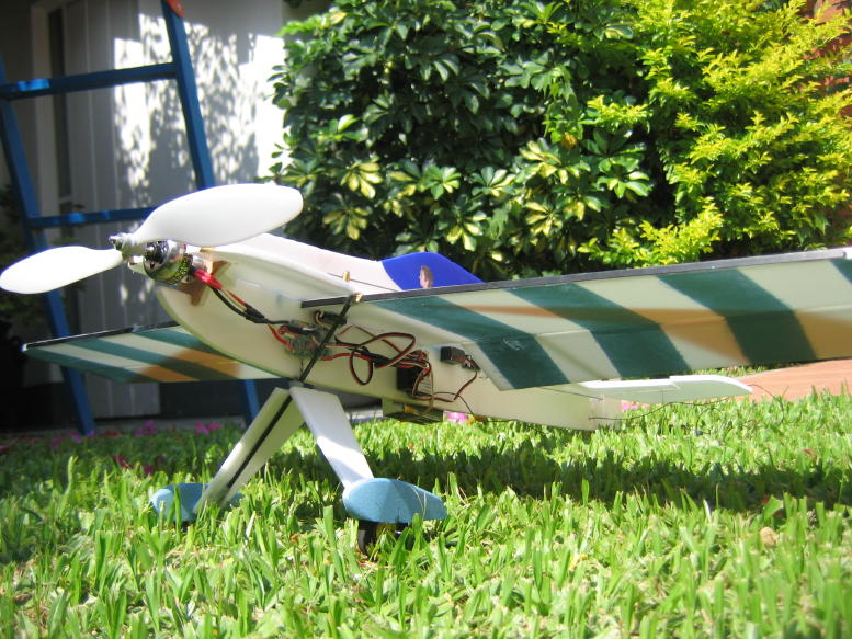

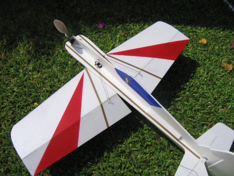

Hola muchachos, también soy nuevo en esto de los eléctricos. Les cuento mi experiencia:
Material Eléctrico y carbono: Se lo compre a la gente de Helitec, super económico y de quienes recibí asesoramiento. Cumplieron en todo.
Material para el Avión: compre la plancha de 5mm en Aerosur a $8 cada una. También la venden en Cnel. N. Vega y Darwin (Palermo) a un precio muy parecido (una pizca más bajo).
Los mandos los hice con varilla de acero de 1mm y recorté de las cajitas de CD unas escuadras para poner en las superficies.
Resultado: Todo pesa 300 Grs
Vuelo: increíble!! hasta con viento!!
Maniobras (con poco o sin viento): toneles, ruedas de toneles, loops con toneles, barrenas, barrenas planas (+ y -) Panic, caídas de alas, estacionario, que se yo hace de todo!!
La verdad me picó con gusto y mañana me voy para la costa y me lo llevo!!
