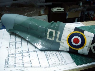

Otro método que utilizo desde hace poco tiempo es la utilización de rotulador indeleble de color plateado, con un poco de práctica se obtienen muy buenos resultados. Lo aplico siempre teniendo a mano un trapo con alcohol, por si haga alguna cagada, cosa que pasa a menudo. En ese caso es fácil de quitar con el trapo húmedo y podemos volver a empezar. Cuando utilizo el rotu, he de dar una capa de protección a todo el avíon para que el combustible no se lleve el color aluminio.
Te pongo una foto del Spit de aeroglow desgastado con el método del rotulador:
desgaste spitfire.jpg (29 KiB) Visto 1226 veces
Ya nos contarás, recibe un saludo. Hasta pronto.

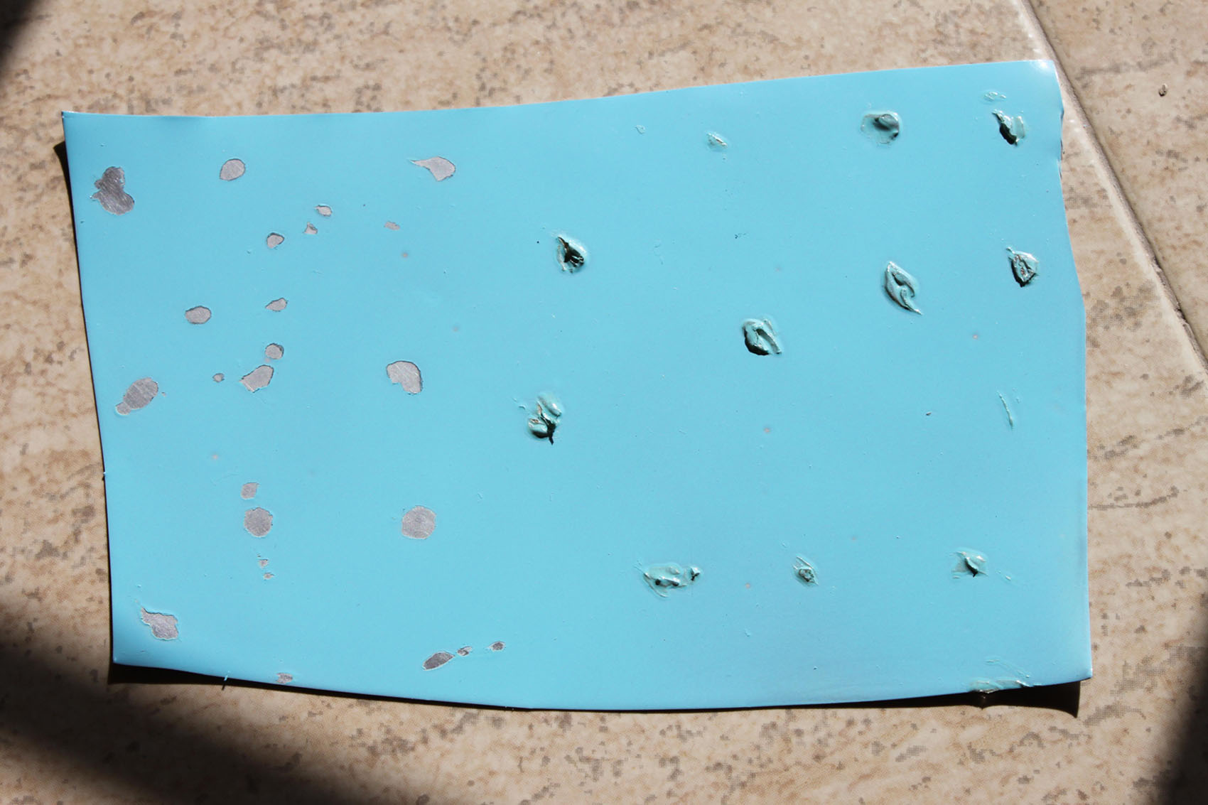

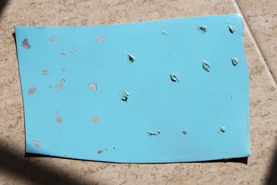

Muchas gracias a todos por vuestras respuestas me ha quedado muy claro y tomo muy buena nota de lo que me habeis comentado la verdad es que tenis muy buenas ideas, me ha gustado bastante lo de la sal pero como yo voy a hacer pocos desconchones ya que el avion real lleva muy pocos pues en principio no voy a pintar todo el avion en plata par 4 desconchones pero me quedo con la idea que es buena, me ha gustado tambien lo de la plastilina y he estado haciendo pruebas hoy con grasa de los tractores y mas o menos me ha gustado como queda os dejo una foto para que me digais lo que opinais, aunque lo de la plastilina es mas curioso desde luego y sera lo que utilice finalmente casi seguro.
Lo que dice Sami puede funcionar pero si me apaño sin pedir nada me ahorro de esperar a que me lo envien.
Por cierto Spit el Spitfaire tiene buena pinta tambien con ese metodo.
Pues nada gracias y un saludo a todos.
Con grasa de tractores
