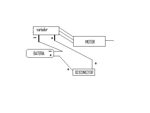

Joaquin, el desconector que tenemos fuera cierra el circuito a traves de uno de los polos, el negativo o el positivo (recomiendan el positivo pero ni papa de porque), quitamos el desconector y cortamos el cable negro o el rojo, ponemos el desconector y volvemos a cerrar el circuit.
Como puedes medir el voltage si solo dispones de un polo fuera de la lancha?

Perdon , me he equivocado . No tienes que cerrar el circuito , tienes que poner el polimetro entre los contactos , es decir como si el polimetro fuera el desconector . veras como marca el voltage

Joaquin el polimetro necesita que lo conectes a un positivo y aun negativo para que que pueda medir un voltage, en el desconector solo tenemos uno, el cable que viene del variador que pasa por el desconector y luego va a la bateria (que puede ser un positivo o negativo), asi es como hacemos todos para hacer el desconector no?
Tanto si eliges el positivo o el negativo para romper el circuito, en el desconector solo tienes un polo, al poner el polimetro en el desconector estas midiendo un positivo con un positivo, no hay diferencia de voltage y no se puede medir nada, como lo haces? que polimetro tienes?

Me estas hablando en teoria , no de practica . Tu esquema esta bien , pero el positivo del variador , en realidad es un negativo . No seas de tu pueblo , coge un barco tuyo cualquiera y compruebalo. Veras que si lo conectas bien te dara el voltage y si lo conectas alrreves te dara el voltage negativo , si el polimetro es digital , o la aguja se ira hacia abajo si el analogico . Mi polimetro es normal ,de esos de 6 euros

pues a mi,haciendolo asi,con el positivo de la bateria y el "cable positivo" del variador,me da un voltaje diferente,de 11,3V que si lo conecto al positivo y negativo de la bateria me da 12,6V
quizas se deba a usar el cargador como polimetro,pero es lo que me da

Joder!!! Claro!!!!!!! os pido disculpas a todos por la paja mental que os he hecho tragar.
Al medir en los polos del desconector, el polimetro es el que cierra el circuito leches!!!! pero OJO!!! ese no es el voltaje de la bateria, es el voltaje que esta consumiendo el variador, aunque el motor este parado, recordad que el variador tiene un consumo, ya que tiene que alimentar BEC (el que lo tenga) y si no, el circuito de radio que hace que el motor se mueva.
Joaquin, con el Polimetro conectado como tu dices, dale caña al motor y ya veras como el voltaje Cae, por que hay mas consumo.

Premio, efectivamente es como tu dices por eso no vale, lo que comenta Joaquín tiene que ser el esquema que yo he puesto en el nuevo reglamento o cualquier otro, que sea capaz de medir tensión sin batería pasar por el regulata. Si es muy sencillo lo que yo propongo es sacar del negativo un segundo cable fino con un conector de 2mm.

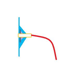

ahora una pregunta tonta pero que siempre tengo problemas a la hora de hacerlo.
cuando pego un conector ya sea de seguridad o en el caso que nos ocupa el medidor de tension, siempre se me suelta pues hay muy poco grosor en el casco. hay alguna forma de pegarlo sin hacer un pegote de epoxi demasiado gordo por el interior. normalmente lo pego y queda bien pero al tiempo se suelta y acabo poniendo un pegoton que parece una montaña.

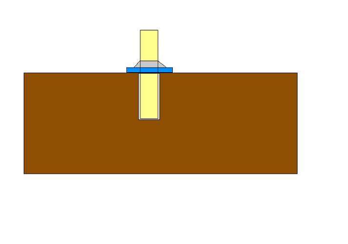

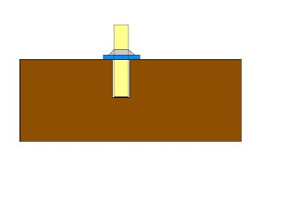

hola dario, hay conectores hembra para 4 mm para montar en cajas de chapa metalica ( tienen una pieza de plastico tanto en el interior como el exterior que encajan entre si para evitar cortos a masa ) y ademas estan roscadas exteriormente para sujetarlas, lo unico malo es que tienen el agujero pasante ( una via de entrada de agua :evil: ) pero yo creo que es lo mas conveniente por sujeccion y facilidad de cambio si se necesita ( un pegote de epoxy en el fondo evitaria el problemilla)
p.d. edito porque despues de ponerlo se me ha ocurrido otra forma :roll: , simplemente soldanto una arandela de un tamaño un poco mediano al conector hembra ( despues de soldar el cable para que no se suelte ) y pegar el conector al casco y despues darle una capita de fibra y epoxy para fijar la arandela por encima

gracias sukoy, esa era la idea que estaba buscando, pues mas o menos yo hacia lo mismo pero con una arandelita hecha de fibra y epoxi, pero se terminaba soltando del conector. ahora con tu idea ya no existe ese problema, soldando la arandelita y poniendole una telita de fibra y epoxi pegado al casco queda perfecto, incluso dandole inclinacion al conector todo es cuestion de dar la inclinacion a la arandela al soltarla,

dario, supongo que el viejo truco para soldar una arandela en una posicion determinada ( y ademas plana :roll: ) ya lo sabras, pero por si acaso :wink: , haces un taladro en un taco de madera dura de la altura a la que quieres soldar la arandela y del diametro del conector, metes el conector dentro ( o el tubo o el eje o lo que puñe.... quieres soldar :lol: ) y lo sueldas tan facilmente , la madera te mantiene el calor de los elementos y es mas facil llegar a la temperatiura adecuada , si se quema porque estas haciendo produccion en serie para venderle a los chinos , otro taladro y volver a empezar

pues si ese truco de la madera lo usaba cuando soldaba los ejes ahora los pego con loctite especial (no me acuerdo el numero pero es el rojo).
pero para esto lo que pensaba usar era el gato, ahora cambiare la idea que tenia.
