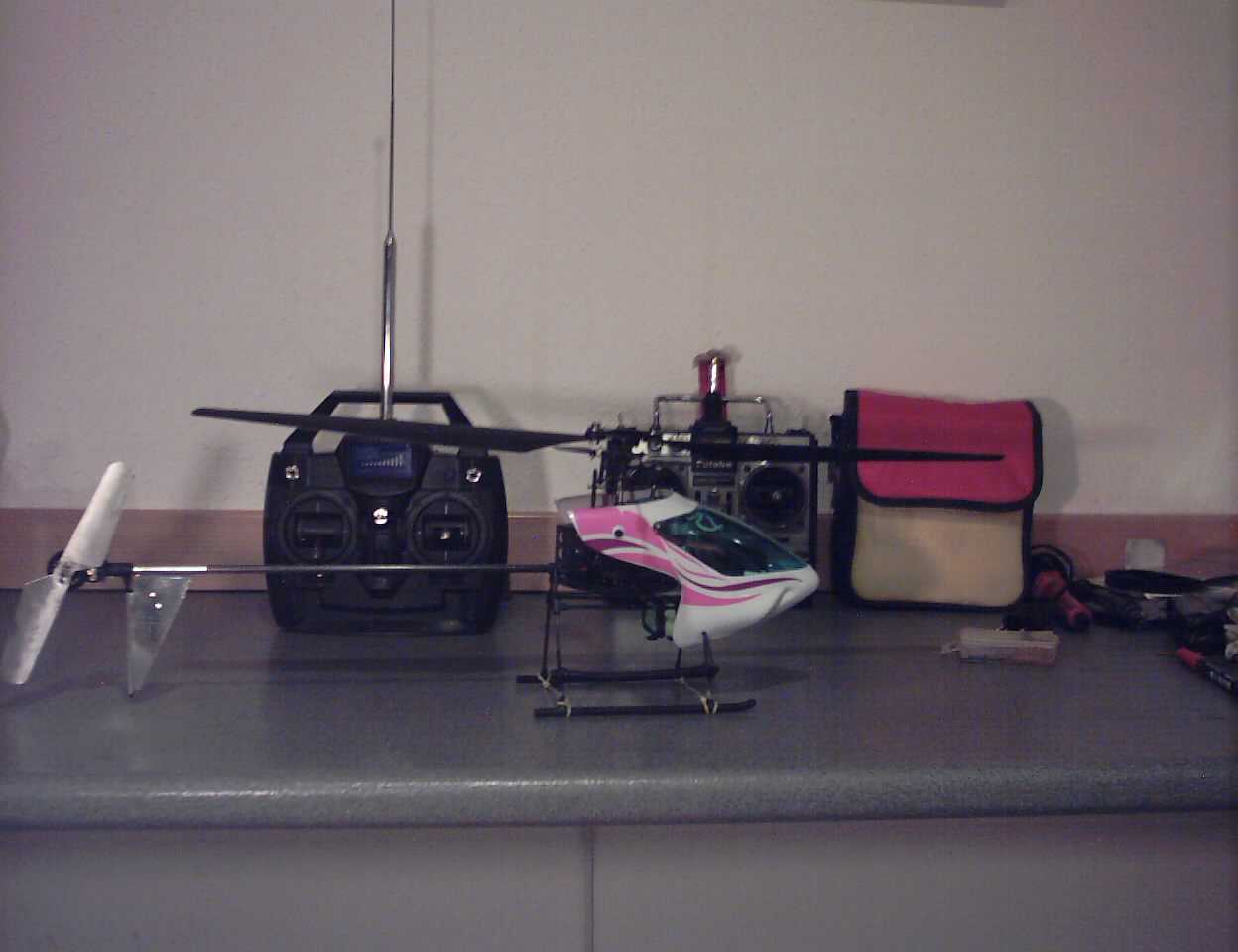

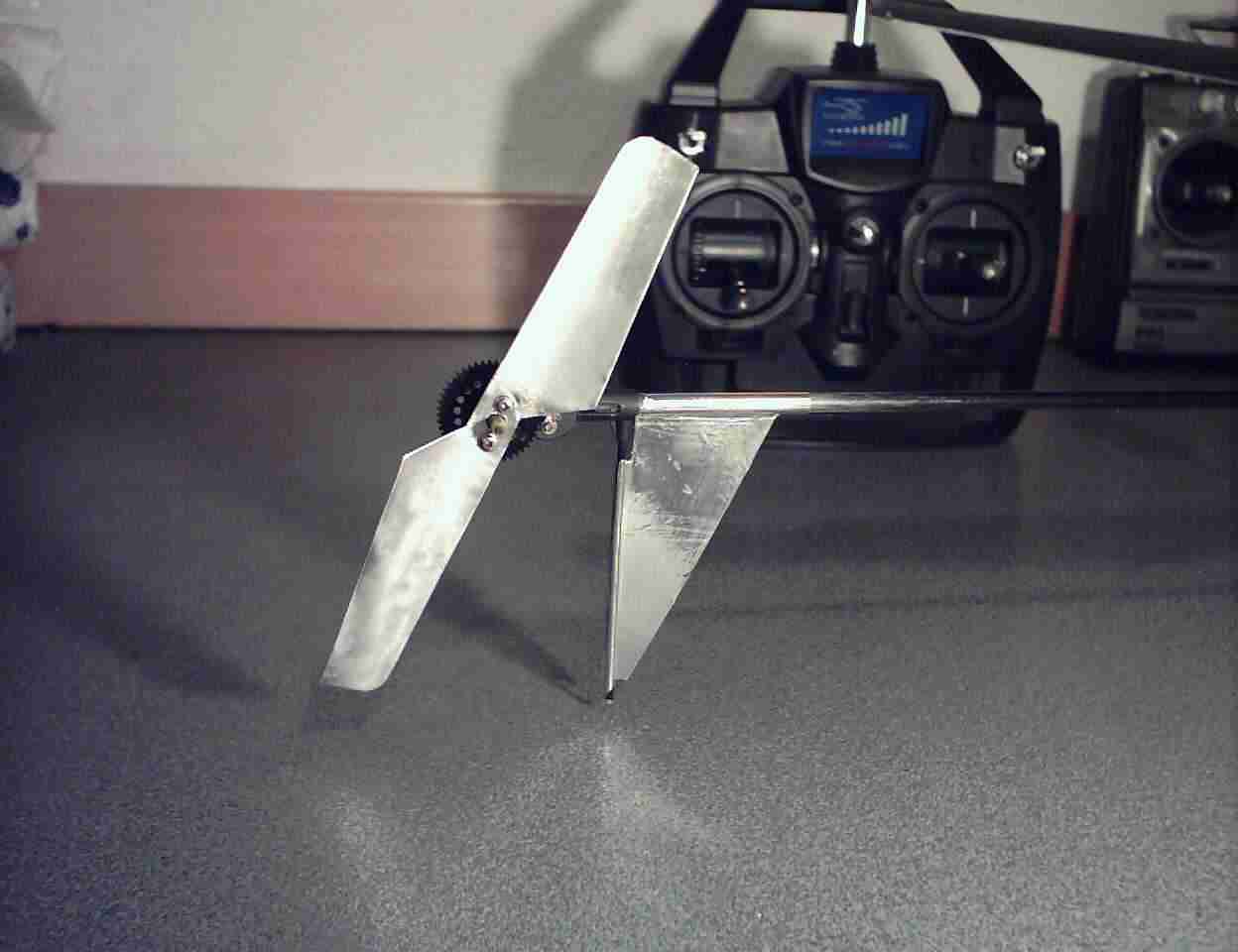

Hola warpau, si te sirve de orientación, yo me he construido unas en chapa de aluminio de 0,5 mm que tu tambien te puedes hacer.
seguramente, habras roto una de las palas y la otra esta intacta, rompela tambien y lima la superficie de la pieza que lleva dos pivotes que acopla a la rueda dentada, te haces la figura de las palas dibujando ayudandote de un rotulador permanente o un lapiz, lo recortas con unas tijeras normales y la curvatura la consigues a mano, apoyando la pala antigua sobre la chapa, hasta conseguirlo (muy facil). luego atornillas las palas de chapa a la pieza de plastico y ya está. Si golpeas de nuevo, solo tendras que enderezar algo la pala. Funcionan muy bien y son mas ligeras (y baratas). Un saludo. Mira la foto a ver si te sirve.

Hola mcfly, bonita solucion... te vuela bien? y de donde sacaste el aluminio?
de alguna lata.... :roll: es que he pensado, que con mi vieja helice puedo hacer lo mismo y asi tendre otra de repuesto...
Por cierto, la pieza deflectora o como se llame tambien te ha quedo muy chula.

hola fermin!
El heli vuela bien con las palas de cola en aluminio (al menos no peor que antes que ya es algo). Lo unico que pasa es que el sonido que genera al engranar el motor de cola con la corona se ha convertido en algo más metálico. La chapa la tenia por casa y la verdad ni me acuerdo de donde salió, pero seguro que encontrarás por ahi algun cacharro, electrodomestico o en algun contenedor algo util ;-) en esto esta la gracia de hacerse uno las cosas.
El deflector de cola es el que traia de fabrica de plástico pero forrado en chapa adhesiva de aluminio (de la que se pone en los tubos de salida de humos para sellar, se encuentra en cualquier ferreteria), la he usado tambien en el disipador térmico de los motores.
