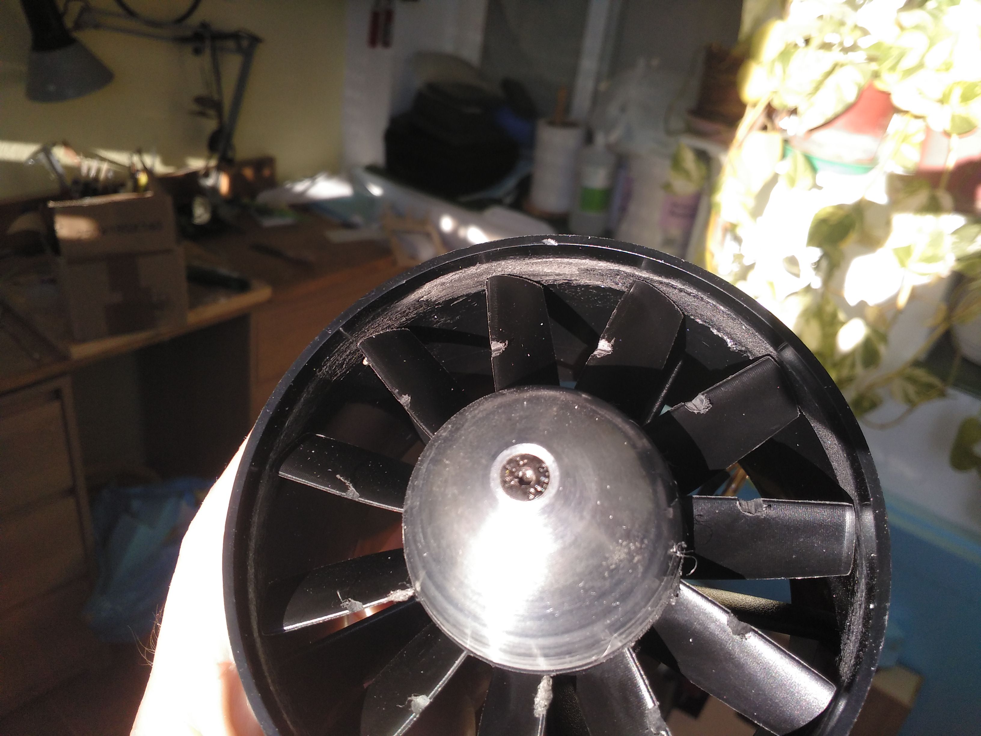

.Compré a Turbines RC la Wemotec Midi Fan evo / HET 650-68-1500 y una vez puesta en la bancada da mucho menos empuje de lo previsto a 6 y 8 Sy además los alabes se comen el interior del EDF.La iba a vender pues no creo que me sirva de momento pero así no se puede hacer nada.
.A 6 S sin inlet dá 1.7 Kg en vez de 2.1 y a 8 S dá unos 2.4 en vez de 3.6 kg , una diferencia abismal.
.Se lo comento y me dicen que tiene que ser con el inlet, hago las pruebas otra vez y efectivamente a 6 S ya dá los 2 Kg de empuje pero el desgaste ya es evidente.
.Al comunicarselo a la tienda me dan largas para no enviarla y no me dicen hasta ahora si el desgaste es porque no puse el inlet previamente que le dá rigidez, si es así lo deben de avisar.Estoy esperando la última respuesta.Para colmo en la última prueba se desprendió el inlet y fastidió las palas, eso lo asumo.

.... y no me dicen hasta ahora si el desgaste es porque no puse el inlet previamente que le dá rigidez
Viendo el desgaste el problema es el ducto, el inlet en las wemo no es una parte estructural y la edf debe funcionar sin roces con y sin el inlet, obviamente el inlet mejora el rendimiento de la edf.
La probaste en banco o en un avión ? El problema con muchos ductos sin soporte es que al montarlos en banco y dependiendo de la fijación se deforman pero si ese fuese el caso las marcas y areas de roce serían diferentes.
En mi época al llegar nuevas ducterias/motores revisabamos todo con calibre en mano para evitar problemas, una edf con ese daño es muy difícil que alguien responda por garantía :cry:
Las wemo eran excelentes edf pero desde hace un par de años estoy leyendo de muchos problemas de fabricación en ductos, rotores y adaptadores de motor.
Por pa22
#1412463
Desmóntala completa y con un calibre verifica el area interna del ducto diviendo el ducto en varias secciones del círculo y apúntalas. Haz lo mismo con los álabes del rotor respecto a la altura de cada una.
Notarás que las palas tienen +/- la misma medida sin embargo no será en el ducto, si se dá este supuesto tendrías que reemplazar ducto y rotor, quizá no te valga la pena. Cuando un ducto tiene problemas de molde es preferible ni siquiera usarlo. Las primeras Midi tenían el ducto de fibra carbono igual que muchas otras EDF de Wemotec, obviamente eran bastante más caras. Para bajar los costes y ser competitivas Wemotec comenzó a producir los ductos con nylon y pvc, igual con algunos rotores que de hecho si se compraban las EDF directo a Wemotec ellos ofrecían la opcíon de comprarlas balanceadas y si mal no recuerdo algunas subía el precio casi 50€ más.

#1412510
Pues no he podido desmontar el cono todavía, he medido el interior y no variá mucho, sobre 8.9 a 8.92 cm.Después he medido la separación entre las aspas del rotor y el tubo interior con galgas y sale mas o menos 1.27 mm.
.El tubo no es lo suficientemente rígido y se puede achatar hasta casi 1.5 mm por lo que puede ser que con las vibraciones, y al no tener el inlet que le dé rigidez varíe de diámetro, así hay zonas donde roza y otras que lo hace bastante.

#1412561
Vibraciones ? Desde la primera vez ?
Un EDF no vibra de forma notable, en caso de haber vibraciones, como indica Manuel, el rotor puede estar desbalanceado. Si se continúa operando se corre el riesgo de doblar el eje/adaptador.
Los ductos no son 100% rigidos y en caso de ceder por succión toman una forma ovalada con lo cual deberias tener marcas opuestas solo en las areas de roce. Una vez comienza este proceso los alabes se desgastan cada vez más y muchas veces pierden 3 o 4mm.
No creo que sea el ducto, baja el rotor y revisa el eje y el adaptador del motor para asegurarte que todo está bien.
En lo particular no trastearia mucho más con esa EDF, la verdad que el sonido del video muestra vibraciones y roce que no son nada agradables cuando un rotor revienta ...... Has visto o escuchado un rotor reventando y como queda todo alrededor ? :cry:

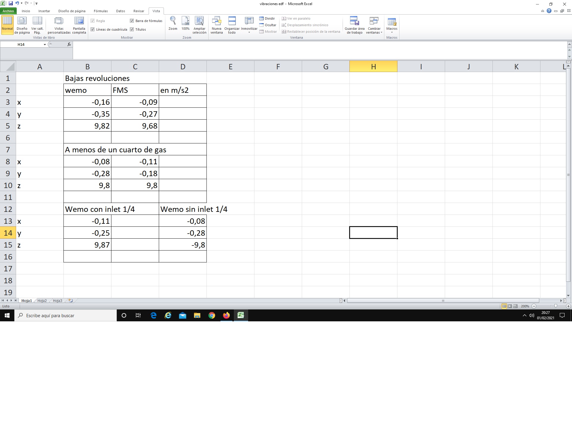

#1412579
Me he bajado la app phybox para varias utilidades y he visto las vibraciones de las dos edf que tengo ahora, la wemotec del problema y una FMS de metal de 80 mm .Lo que parece de oido parece que se refleja en las medidas, a bajas revoluciones la wemotec suena más que la FMS que es muy suave.
.No parece que haya diferencia entre con y sin inlet, yo me creía que si iba a ser mejor con el inlet, luego este parece que no afecta.Evidentemente estas medidas son medias, ya que analizar todo sería un montón de tiempo.

#1412583
A mi parecer y según la medición la "vibración" (no conózco la app que refieres, he usado solo Spectroid) no es significativa, lo "normal" es que a bajas se note más por muchos factores propios de la EDF aunque según el caso de una comparación el sonido nos puede hacer un mal juicio.
No sé como funciona la app que refieres, en el caso de Spectroid y hasta donde la usé se podían aislar o restringir sonidos, obviamente hay que tomar en consideración que al utilizar el micro de un móvil no se obtiene una lectura plana lo cual mete "ruido" en las mediciones.
Quizá el sonido en el video se vé afectado por la toma de aire (succión), eco de ambiente, etc. pero la verdad y en lo personal no me suena bien esa EDF.
Trata de bajar el rotor, tiene que haber algo más :(
