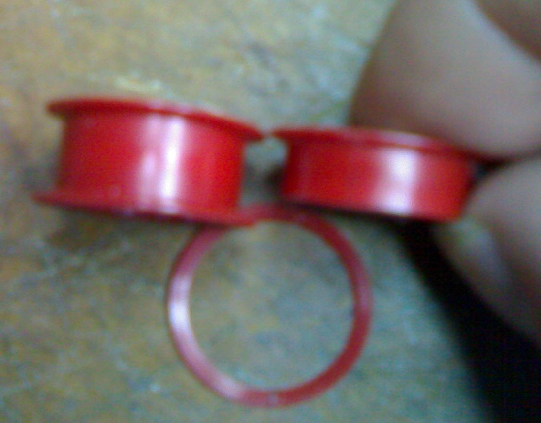

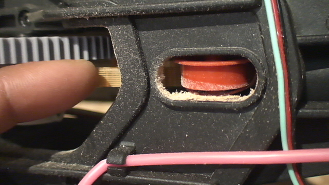

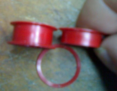

Hola,hoy despues de hacer mis pruebas de vuelo!
me encontrado con esto! que la polea de la gia de la correa estaba rota y gastada!
alguien le ha pasado lo mismo?¿
hay restos de correa como si rosara!

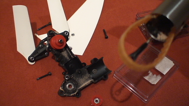

A MI ME PASO LO MISMO PERO EN LA QUE VA EN EL ROTOR DE COLA DEL HIROBO Y FUE PORQUE ESTABA DEMASIADO APRETADO EL TORNILLO Y LA TUERCA QUE LA SUJETAN Y NO DABA VUELTAS(SE QUEDO FIJA HACIENDO TODO EL RATO ROCE CON LA CORREA HASTA QUE SE LA COMIO)
MUEVELA CON EL DEDO SIN LA CORREA PUESTA A VER SI RUEDA SUAVE
SALUDOS

Bueno, bajo mi punto de vista, creo q tenias la correa demasiado tensa.

Hola,yo no la tenia muy tensa la tenia normal que con los dedos la podia tivar.
ahora he visto unas poleas de aluminio para cambiar esas de plastico.
tambien esta vien el upgrade kit ese !

A mi me paso exactamente lo mismo dos veces (tengo dos poleas de plástico exactamente iguales a la tuya, lijadas por la parte inferior).
Pregunté en este foro y me dieron la solución.
El problema es que la correa está destensada.
No importa que la hayas chequeado antes de volar, el problema del raptor (por lo visto es un problema generalizado) es que la correa se destensa porque el tubo de cola se mete en el chasis.
Hay que apretar bien el chasis y si eso no soluciona el problema existen soluciones como calzar el tubo de cola con lija o cinta aislante.
Esta es la pregunta y la respuesta que me dieron.
viewtopic.php?t=64373&highlight=
Una vez calzado el tubo con cinta aislante y actualizadas las poleas a aluminio, no he vuelto a tener ningún problema

Hola, eso te ocurre porque tensas el tubo de cola, con los tirantes puestos. Entonces al tener los tirantes, el tubo tiende a bajar, y ya la correa no va por el medio de las poleas.

Como comenta leopoldo eso pasa por tener la correa destensada, porque entra el tubo de cola en el fuselaje o por un golpe al aterrizar, suele pasar cuando tocas con la cola en el suelo.
No importa el upgrade que lleves ya que el problema no esta en las poleas sino en la tension de la correa que salta y se suele quedar por debajo de estas limando polea y asiento en el fuselaje.
Solucion, poner una marca en el tubo de cola para ver si este entra en el fuselaje y despues de un golpe comprobar la tension de la correa.
El sintoma de esto es que la cola va mal.

Yo pienso que ese fallo es de un mal ajuste del tubo de cola como dicen por ahi porque yo llevo mucho tiempo con esas poleas y por ahora no me ha pasado nada...
Tienes que fijarte que la correa esté bien alineada mirando que el tubo de cola esté alienado con el chasis.

si lo que hare es ahora poner 2 poleas de aluminio! y marcare el tubo de cola con un rotulador asi vere si el tubo se va pa dentro o no!
tambien pondre un poco de cinta porque al collarlo coja mas.
ya contare haber que tal.
( lo que he visto que la misma correa tambien roza por el comienso del tubo de cola.)

Yo ya tambien estoy cansado de apretar el tubo de cola y de sustos porque se afloja en el chasis asi que decidí darle unas 10 vueltas de cinta aislante.... :twisted:
Me pasé encintándolo y ahora si que no se va, que casi ni puedo apretar lo al chasis!!! :twisted: :twisted: :twisted:

Opino igual que Frank, en mi raptor nunca se ha metido el tubo hacia dentro, y la correa, excepto en un aporrizaje nunca se me ha aflojado.
Aunque cambies las poleas por unas de aluminio si el problema sigue en vez de romperse las poleas se rompera la correa por ser mas debil que el aluminio de las poleas. Lo que hay que buscar es el problema y no cambiar lo desgastado por algo mas duro
