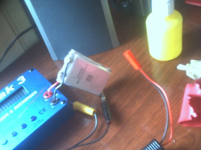

Ahi esta la pobre despues de la sobrecarga aguantando como una campeona a su carga normal despues del chute!!

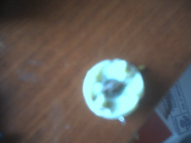

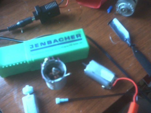

y a las pobres escobillas no se aprecia muy bien pero una esta desintegrada y la otra esta que se puede mantener una conversacion inteligente con ella jaja
El motor el pobre no se le puede hacer nada, el colector esta picado y de color negro.
