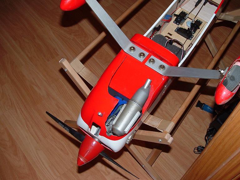

Ábrele la carena bastante por la parte inferior, para refrigerar el motor lo mejor posible. Yo al principio no lo hice y noté como perdia rendimiento a lo largo del vuelo, y si abría el alta, pues no rendía como debía. Le abrí la carena por debajo y la mejoría del modelo fue bestial, y no se ve la abertura para nada. Encima, se limpia mejor.

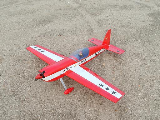

Una foto de mi modelo.
