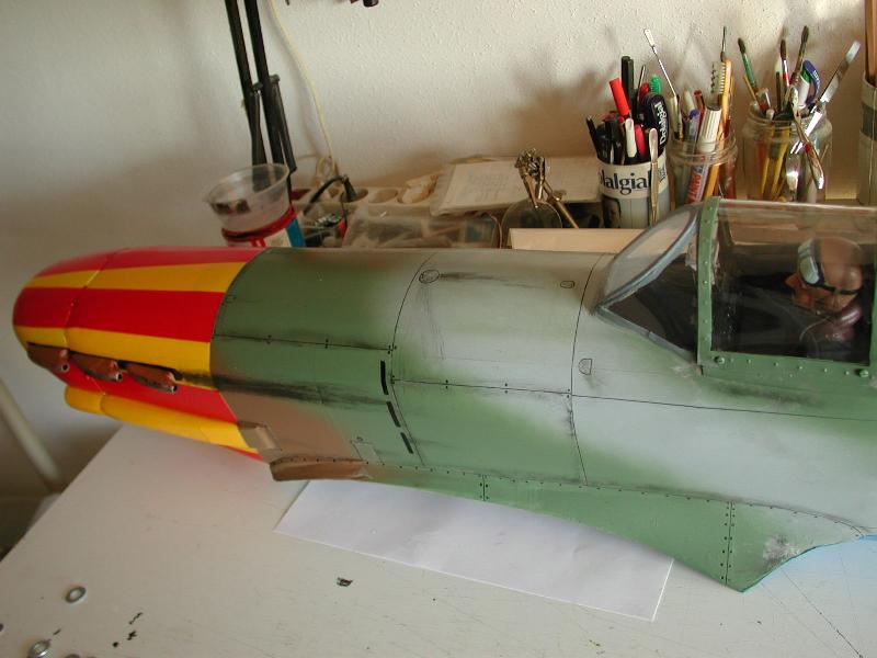

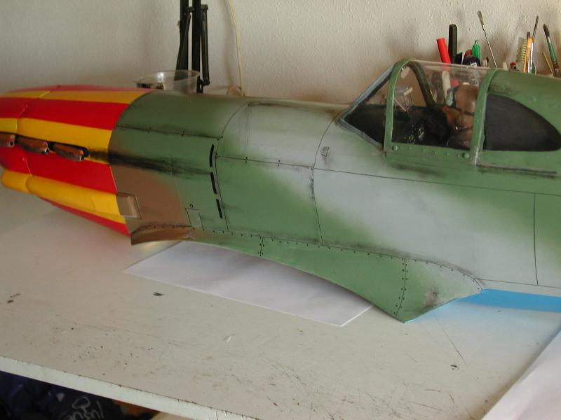

Gracias por vuestra atención Aerocarlos y Rumi.

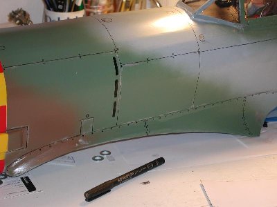

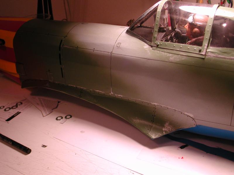

Pues está pintado con spray acrílico del que venden en las tiendas de maquetas de plástico y dioramas. El mejor resultado se consigue tirando la pintura desde 20 a 30 cm, después de agitar el bote a conciencia, y dando varias pasadas con secado intermedio. Que la mano no se quede "muerta" en la misma zona, que se mueva, vamos. Así no se producen chorreones de gotas. La pintura tipo esmalte ( Titanlux, p. ej.) o acrílica ( Bruguer o lo que sea) agarran bien en el oracover. Yo no lo lijo antes. Lo que sí es conveniente es limpiar el oracover de polvo y grasa. Después de pintar le pongo, también en spray, barniz, mate o satinado según el acabado que busque. Todo esto lo dice en las instrucciones de los botes, pero lo recuerdo para mejor.
Carlos
Carlos
