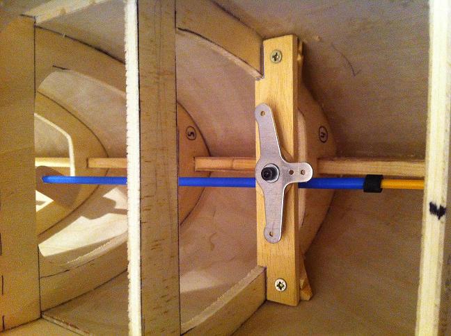

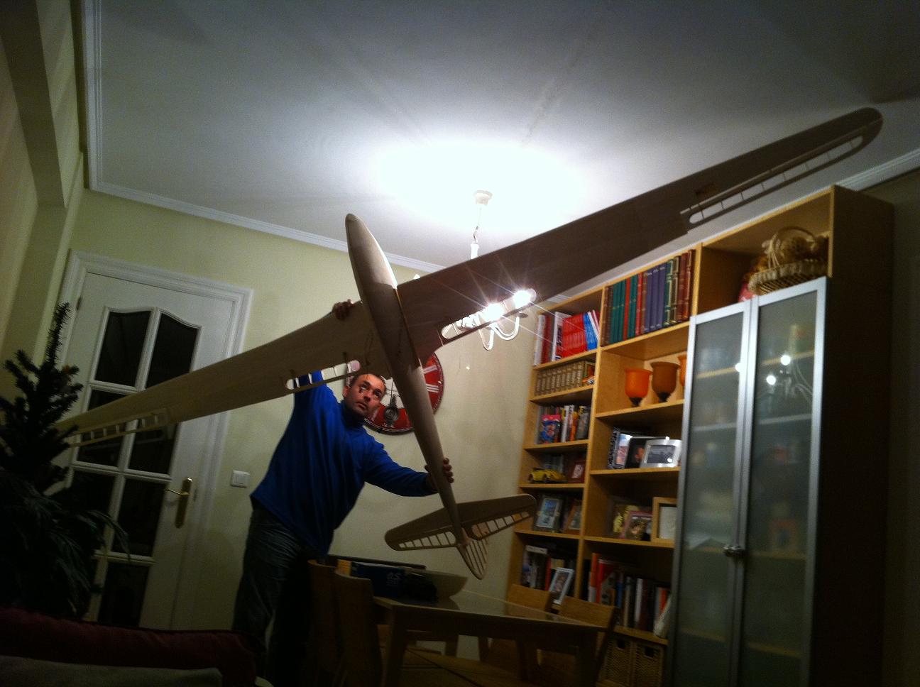

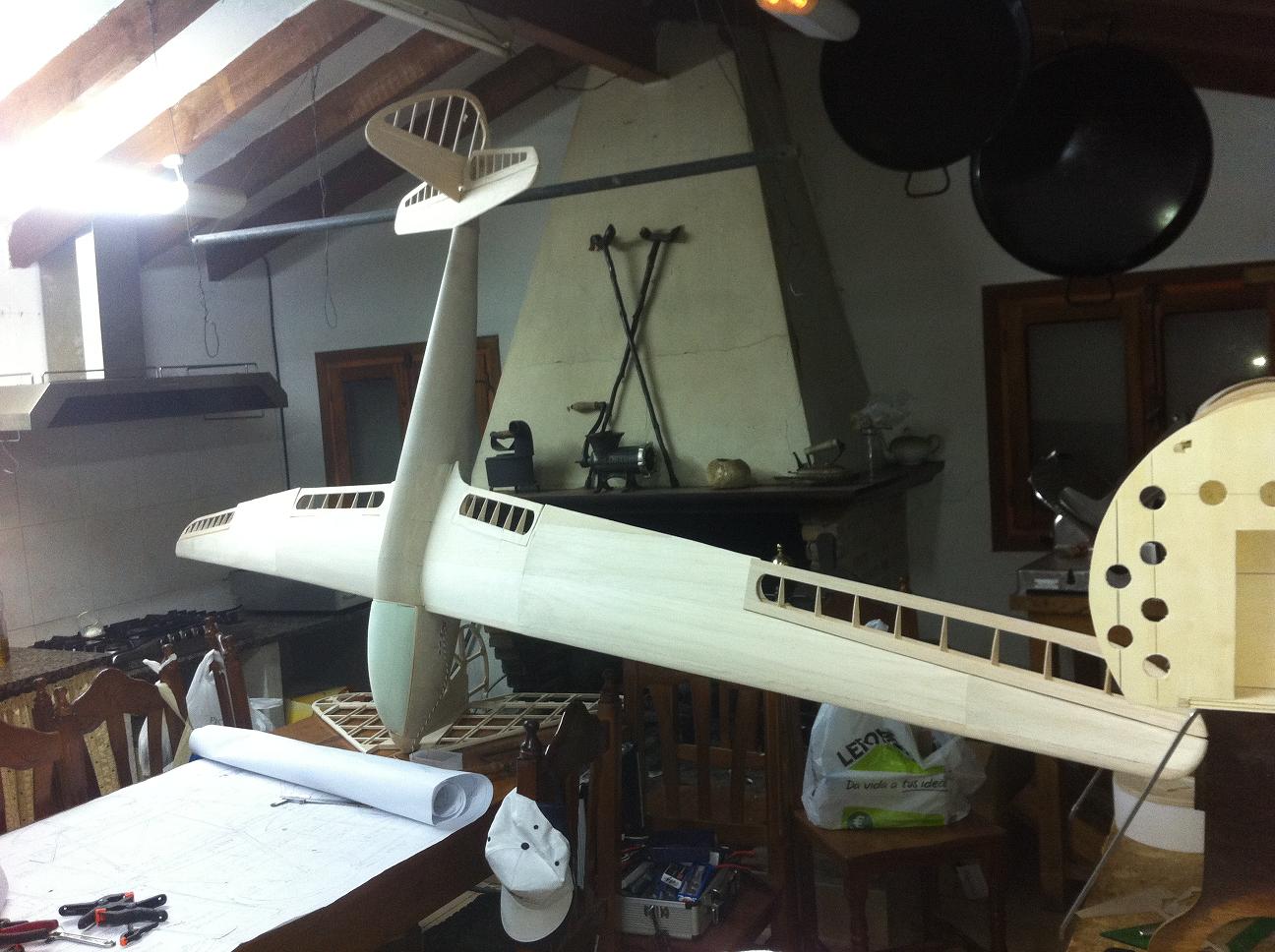

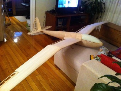

Muy buenas a tod@s, no estaba muy seguro de si abrir este nuevo tema aquí o en el subforo de construcción, al final me he decidido a instalarlo aquí porque el tema que nos ocupa es un poco singular y seguro que los veleristas son más meticulosos con los pesos que los que tenemos watios y caballos para que tiren del peso, y porque se trata de un velero puro por supuesto,de cambiarlo siempre hay tiempo, para algo está por ahí don sukoi (saludos amigo).

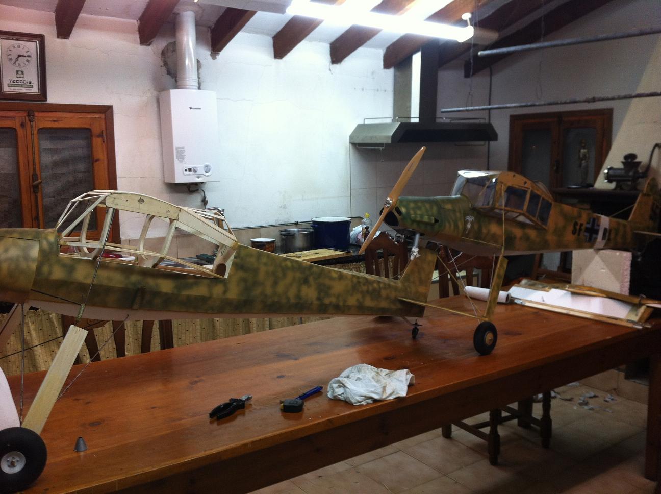

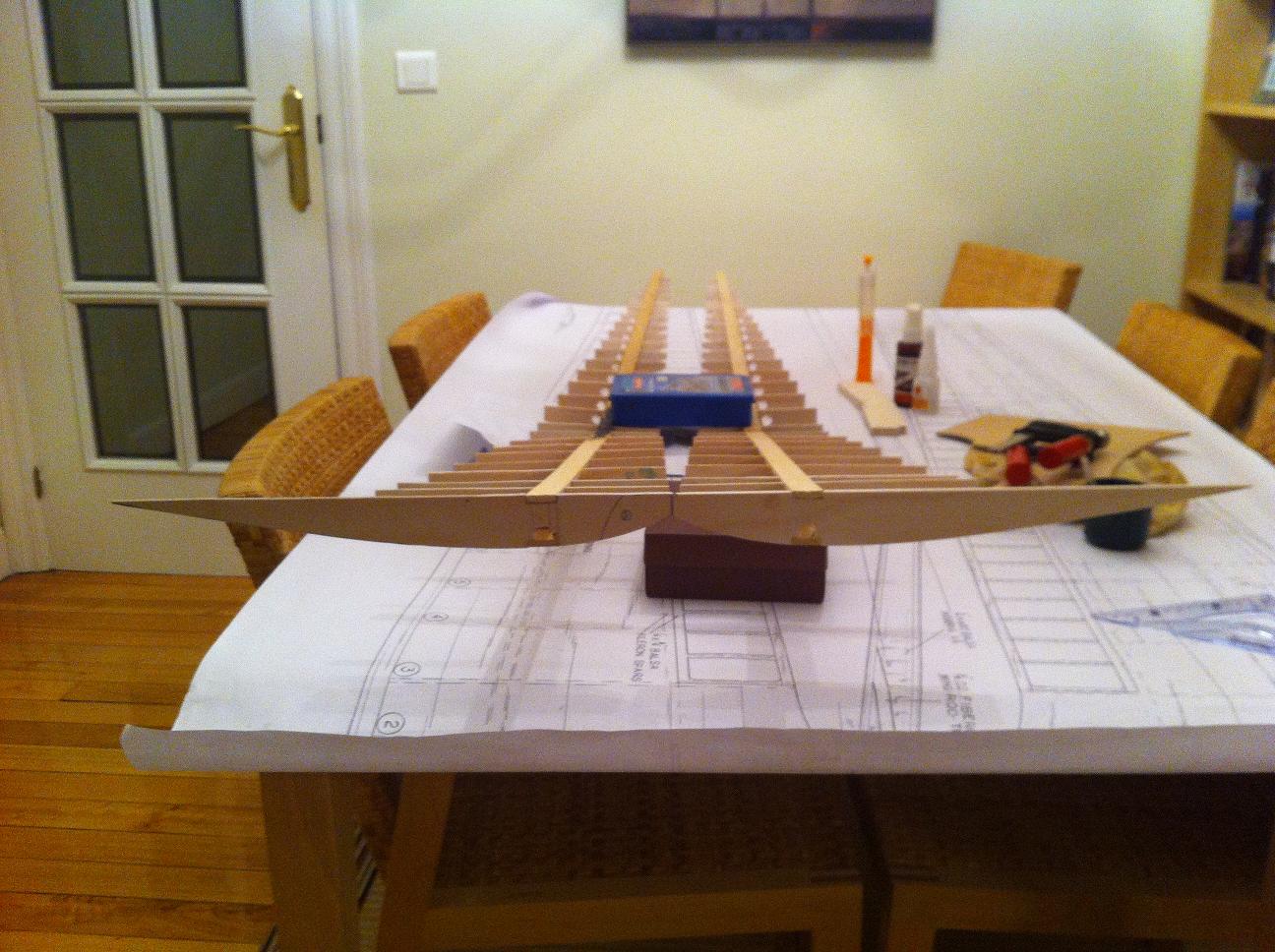

He medio construído (porque aún quedan cosillas por hacer) este pájaro con la inestimable ayuda del tio juan, que menudo tío es.., quien me animó a hacer este modelo, me facilitó los planos y desde el primer hasta el último día ha seguido paso a paso su construción y hemos tenido innumerables puestas en común en muchos de los pasos y soluciones que se nos planteaban, así que esto sirva para compartir el éxito con él y si no vuela compartiremos tambien el fracaso, ambas cosas con una cervezuca en la mano claro está y que conste, que si no vuela bien, es por un fallo electrónico o por culpa del viento jejejejeje...
Ahora no dispongo de internet a mano diariamente así que mis apariciones serán de semana en semana más o menos así que todo el quiera preguntar y responder por mi parte será bienvenido a ver si entre todos encontramos la mejor fórmula para darle un acabado con el menor aumento de peso posible..el velero está construídode la siguiente manera, el fuselaje acabado en contrachapado finlandés con unas bonitas betas en la madera; el empanaje y las alas en balsa, tiene una envergadura de 3,85m y un peso en este momento como lo véis en las fotos de 2,280kg, con lo cual si las cosas se hacen bien podría salir al aire con un peso bastante contenido.. mi principal premisa es que se vea la madera un su totalidad y las superficies de mando enteladas con solartex para que se produzcan unas transparencias de las costillas cuando está en el aire..
mis dudas son infinitas.. es que no se puede ser alto guapo y saber de todo, por eso yo reconozco que de este estado de la construcción en adelante, lo único que sé hacer bien, es entelar las superficies de mando, el resto os lo dejo a vosotr@s jejeje..tipo de "barniz", proceso,marcas, formas de aplique..un mar de dudas vamos...pues nada más..un saluduco a tod@s y gracias de antemano..

Bueno coyote.desde ya tienes un adepto .por q hoy mismo imprimi esos planos tambien .yo si lo hago sera en 2,40cm .y tio juan ,pa22 me esplicaron q no es facil de realizar ese modelo .osea enhorabuena mis mas sinceras felicitaciones por ese trabajo q se ve ademas de muy adelantado muy bonito y elegante .aunque a mi no me agrade el fuselage .bueno lo dicho muy bien y adelante te queda muy poquito parece :mrgreen: :mrgreen: :mrgreen:

Hola Coyotefer , mis felicitaciones por ese gran pajaro , muy bonito y de peso lo veo bastante bien :wink: :wink:

Buenos dias Coyote, 8) :D lo primero mis felicitaciones, :P :wink: mas o menos en 90 dias te lo has ventilado. :shock: eso demuestra la inmensa capacidad de trabajo y buen hacer que tienes, muchas veces te lo he dicho, aunque se que no te gusta que te lo repita, mucho hemos hablado del tema que te ocupa, sobre darle ese aire retro, y ya sabes mi opinión, que no es otra que intentar dentro de la medida de lo posible el no aumentarle mucho el peso , basta que lo que quieres es dar un barniz para darle ese aire VINTAGE, mi opinion, seria darle primeramente una capa si acaso algo diluida de tapaporos a todo el, partiendo de ese peso y despues de darle esa primera mano , lo volvería a pesar, de ese modo puedes estimar el peso añadido, si después lo ves aceptable, podrías darle una capa mas menos diluida, claro esta con sus correspondientes lijadas intermedios, y volver a la bascula, a fin de cuentas sea como sea el peso al final se lo vas a tener que añadir, pero si no es mucho el peso de las dos imprimaciones, esto te vendrá bien para que la capa de barniz que le des, no se la chupe la madera, y con ello no tengas que darle alguna mas para dejarlo finalizado, antes de nada puedes hacer unas pruebas con algún retal de madera sobrante, he ir pesándola para así tener un poco de idea de cuanto peso le añades con el tapa poros y el barniz, otra cosa es que elijas el color del barniz, Caoba, Sapeli, Cerezo,Roble, etc, aunque creo que tiraras por el Caoba, esta es mi opinion Fernando, a ver si ay suerte y nos aparece un manitas y buen conocedor de estas tecnicas, y nos arroja mejores luces, que las que yo acabo de exponer, nuevamente mis felicitaciones, por que has echo un avion de los bonitos de verdad, PRECIOSO Y BELLO... :wink:
PD: creo que tampoco sera muy excesivo el peso que le aportes de esta forma, :idea: pues abría que estimar el peso que le añadirías si le tuvieses que entelar, con Oracover o Solartex, con este ultimo el peso seria bien apreciable, ay veces que no tenemos mas salidas ni escapatorias... :mrgreen: :x :wink: animo Fer, ya veras como lo dejas bordado en peso y en todo, me apunto para su estreno, y mas en aquellos lares que tanto disfrute, un abrazuco grande PARA TODA LA FAMILIA CALERA...

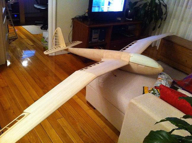

SIN PALABRAS !!! :shock: Fer, sabía que te estabas currando ese avión pero al no dar mayores detalles se le pierde el seguimiento y la verdad es que ese avión es una belleza tanto visual y en vuelo pero dependiendo de los planos puede ser una experiencia excepcional de construcción o una pesadilla.
Como le indiqué a Loquillo, yo construí uno del kit de Krick que solo ver la caja por su tamaño y cantidad de madera daba miedo, el fuselaje era laminado con balsa en listones de 6mm x 4mm y había que pegar listón por listón para conformar el fuselaje ..... para mí no fué sencillo ya que el trabajo era más acorde con el modelismo naval que con el aeromodelismo. Más trabajo y detalle me tomaron el fuselaje y los planos de cola que las alas. El DFS Reiher es un avión que muy pocos se atreven a construir no solo por la complejidad del avión en su construcción sino por su vuelo que no es exigente pero sí hay que estar muy pendientes en los primeros vuelos porque el avión es noble pero tiene algunas malas mañas que no solo son de las diferentes versiones del aeromodelo, el original acusaba las mismas malas mañas tanto así que en cuestión de 3 o 4 años pasaron del Reiher al Reiher III ya que el Reiher II básicamente fué una versión con los planos de cola modificados por problemas del diseño original. De la DFS solo salieron 6 aviones, el Reiher I marcó el record de distancia de vuelo en la categoría femenina por Hanna Reitsch (la capitana) el cual se mantuvo hasta finales de los 60's inclusive ella hizo un vuelo épico con escalas hasta Lybia, 2 Reiher III ganaron los nacionales de velocidad en Alemania durante la pre guerra. Para su momento uno de los parámetros de diseño fué hacer un velero con un ala de alta carga y la "solución" fué hacer una plataforma con geometría semi elíptica configurada en forma de gaviota con una mézcla de perfiles que para la época eran la punta de lanza y aún hoy se utilizan mucho, el ratio de planeo del avión aún hoy es bastante aceptable siendo 33:1 (por cada metro de altura el avión planea 33mtrs. en su curso de vuelo :shock: ).
No sé que planos estés utilizando, los que más comunmente se encuentran son los de la revista Modell Bauplan que es el Reiher III de 3,1mtrs. y 1,8Kgrs. en orden de vuelo y es un avión que lo hace realmente bien aún utilizando SOLO el GO-549 sin la mézcla con el GO-676. El que yo construí era de 3,4mtrs y pesaba en orden de vuelo 2,3Kgrs entelado con Monokote y si venía con ambos perfiles. En su momento también pensé en pintarlo pero al calcular las proporciones del material para preparar la madera + el baníz y comparándolos con otros acabados los números se pasaban de cualquier límite aceptable.
Le hicistes los flaps y los aerofrenos :?: son importantes para esa envergadura, por debajo de los 2mtrs. no los necesita. Sobre el tema del vuelo, por la geometría del ala es un avión que se vuela más con dirección que con alerones. El Reiher al igual que muchos veleros requiere bastante para hacer giros coordinados ya que al entrar en el giro el morro queda hacia arriba y del lado contrario del giro, lo normal es entrar en el giro con alerones y luego bajar y girar el morro con dirección hacia el giro. En el caso del Reiher el procedimiento es inverso, entras en el giro con dirección y una vez notes que comienza un ligero alabeo entran con suavidad los alerones sin que el giro sea muy pronunciado. El uso de flaps con la mézcla de profundidad es MANDATORIO mucha atención a esto y los aerofrenos SOLO utilizarlos para "matar" altura y CON ALTURA si los despliegas a baja altura que sea para "ayudar" a detener el avión una vez tome contacto con tierra con lo cual también debes retraer los flaps si los has desplegado. RECUERDA que los flaps NO SON AEROFRENOS sino superficies hypersustentadoras.
Sobre el tema de acabados aunque a algunos no les sea de agrado yo tomaría la opcíon de cualquier termoadherible de calidad ya que las eventuales reparaciones así como el mantenimiento general del avión es mucho más fácil.

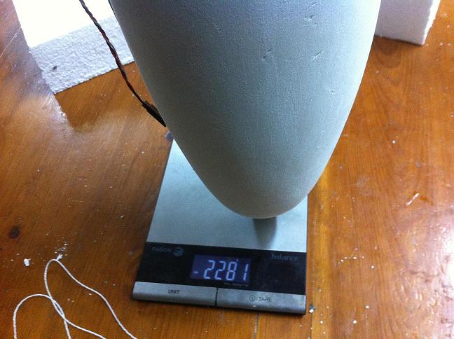

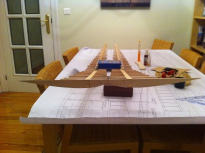

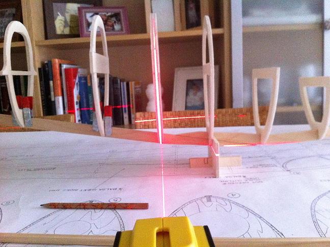

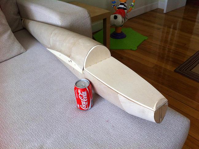

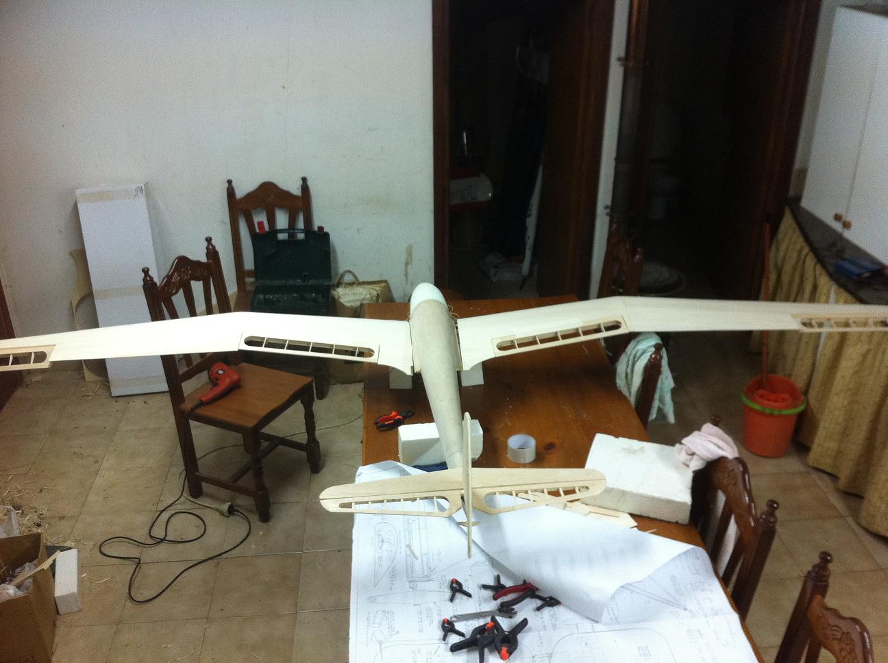

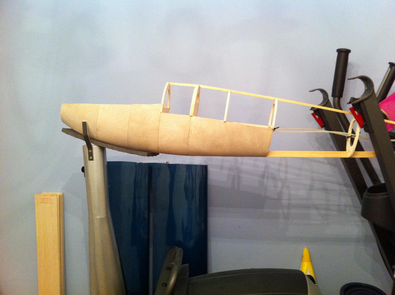

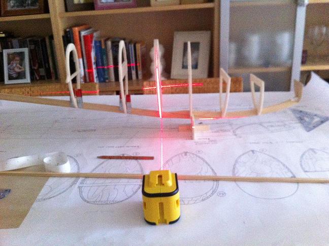

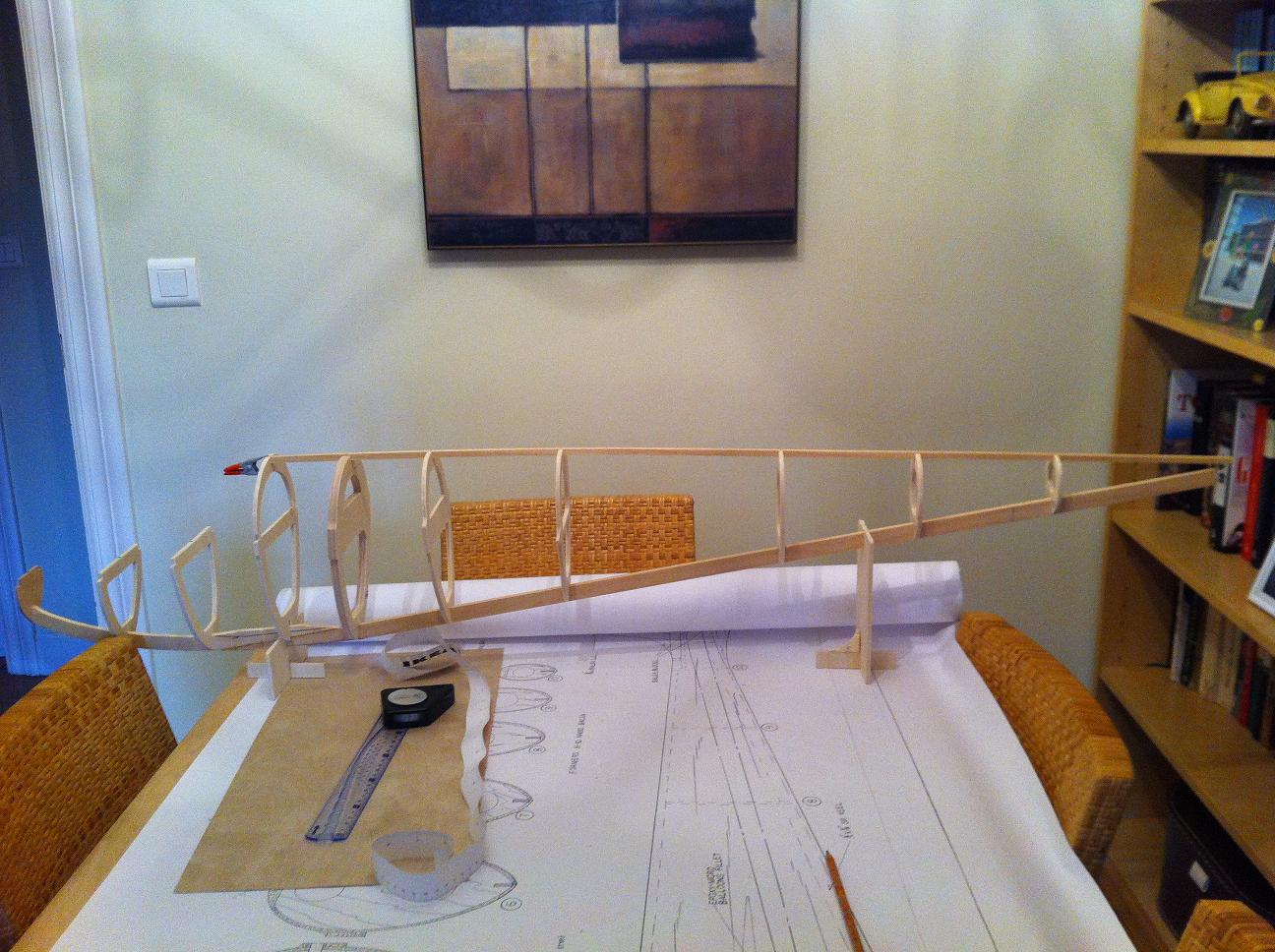

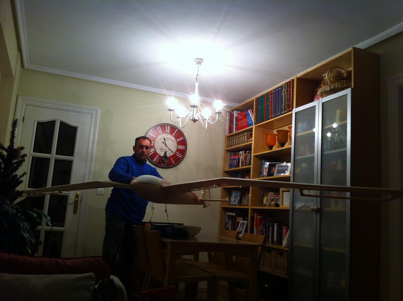

bueno..comentaros que son las 15:45 y llevo escribiendo desde aproximadamente las 14:00..decir que he estado ecribiendo sin haberme identificado y al enviar el mensaje me ha reportado a la pagina de identificación, con lo cual se me ha borrado todo.. tengo tal cansancio en la vista y en lod dos dedos que los voy a meter en agua fría aver si refrigeran un poco..siento no colgar toda la informacion con todo tipo de detalles de la construcción y sólo me quedan fuerzas para agradeceros vuestras respuestas, felicitaciones e información, en otro momento que me vea más descansado intentaré escribir de nuevo..las fotos que tenía preparadas junto con las explicaciones os las dejo porque me lleva poco tiempo..vaya fiasco..en fin.. buscaré un momento de inspiración para explicarme un poco y corresponder a vuestros comentarios.. adjunto unas fotos de una de nuestras storch..esto venía al hilo de que pienso que las pilotó la misma mujer que el Rehier..un saludo y se intentará de nuevo..dejo mi contacto para cualquiera y para lo que sea..tlf y wattssap 626645712, coyotefer80@hotmail.com..por cierto el mensaje de pa22 no me ha llegado hasta este momento..le daremos tiempo..
Hago un poco de trampa y me ayudo de un nivel láser de obra
REHIER 107.png (68.53 KiB) Visto 2723 veces
En youtube: Liendolooping, se pueden ver algunos de sus vuelos, así como algún otro artefacto nuestro, un pequeño video-montaje aquí : https://www.youtube.com/watch?v=g-puYMIq9OU

ANOTADO, tu email ya lo tengo xaval :mrgreen: Viendo las fotos del Reiher "desnudo" me trae buenos recuerdos de malos momentos durante su construcción, vaya curro, no :?: :lol:

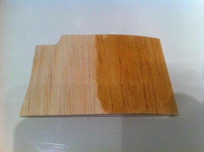

Buenas a tod@s... He hecho una prueba con dicho barniz, ya subiré fotos mañana desde casa, el caso es que sobre la madera de contrachapado el resultado es a rota le pero sobre la balsa a cogido un tono casi naranja que no ha convencido así que probaremos otro tipo de barniz.. Y así hasta que nos convezca el resultado final... Pruebas y pruebas...

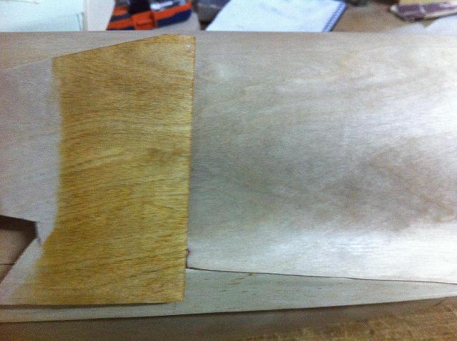

muy buenas a tod@s...el lunes me propuse hacer el primer intento pero la prueba no me gustó..ayer se me ocurrió ojear un poco la pistola y el compresor y tenían boquillas diferentes, creo que americana y europea y he comprado una goma que tambien necesitaba y una boquilla, aver si mañana o pasado lo puedo comprobar y al menos tengo la herramienta en condiciones de trabajar..he comprado otro bote de 750cc de barniz, esta vez en leroy merlin que era lo unico que había abierto y de color más oscuro , creo que es castaño .. , aver cuando haga la prueba que sale..si me porto bien en la comida de hoy igual bajo al coche a la tarde y subo el bote de barniz para hacer la prueba y adelantar..me han dado ideas hasta de echar colorante de comida, pero bueno, todos los consejos se agradecen aunque al final me decidiré por uno y espero que eso no moleste al resto, yo desde luego estoy muy agradecido de que cualquiera me aporte su idea, siempre es una ayudina moral..en este caso...amigo termico te meto a tí en el compromiso, que a tu en estas cosas de productos químicos has metido muchas horas..así que tirate a la piscina y sugiereme algo..el barniz que voy a probar es al agua para aplicar con pisola..esta es mi idea..salvo sugerencias...saludos que llaman a comer..
Por coyotefer
#1254924

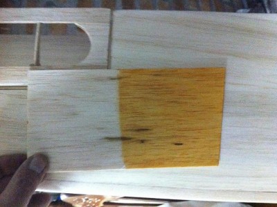

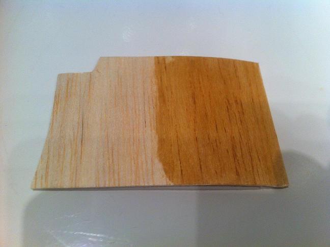

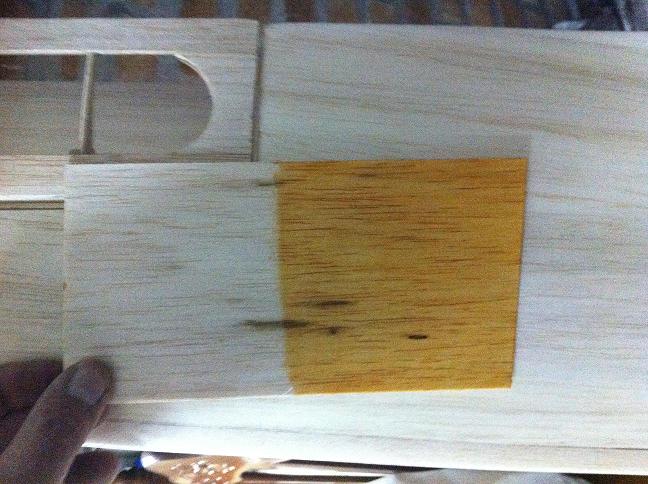

otra aquí dejo un par de las pruebas que he ido haciendo, estoy empezando a pensar que para encontrar el punto a gusto habría que ir a una tienda de pinturas abrir veinte botes y hacer veinte pruebas,,y como eso no es posible habrá que tomar una determinación con algo parecido a la idea original..mal que nos pese...
Prueba sobre el contrachapdo del fuselaje..(podría servir)
primera prueba, no convence, muy naranja, lejos del color natural de cualquier madera..
otra de las pruebas,tampoco convence pero mejora un poco las anteriores..uuufff
Por TIO JUAN
#1254927
Creo que te vas acercando Fer. :D intenta hacer una pequeña prueba con el betún de Judea como te comente... :idea: :roll:
Por coyotefer
#1254936
estoy en ello ehh tio juan..el otro día cogí este bote que habría dado en el clavo pero no se.. dejé el betún de judea que creo que en leroy lo llaman aceite de judea `porque me dijo la chica que eso es puramente negro y no hay gamas donde escoger...tampoco sé muy bien si ella me comprendía bien como para aconsejarme..pero bueno, no está descartado..la cosa es que cada vez que me acerco a la tienda salgo sin diez o quince euros...el otro día entre una cosa y otra me dije..pues mira ya no hay que escribir a los reyes..jejejeje...

Fer, cuidado con el barniz al agua!!! En piezas delicadas te las puede deformar!!!!
Por termico
#1254960
Te recuerdo que el barniz-tinte, cuanto más manos vayas dando más va oscureciendo.... :wink:
