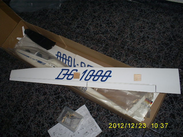

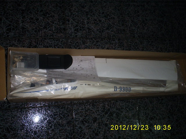

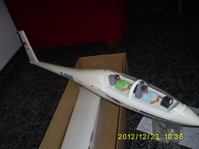

buenos dias capitanes por razones ajenas llego amis mano este velero http://www.hobbyking.com/hobbyking/stor ... _ARF_.html
lo tengo que armar esta en su cajita nuevo vino para ladera pero hay una vercion de motor el mismo modelo pero le cortaron la trompa y le adaptaron un 35xx pues yo tengo todo para armarlo pero ante me gustaria saber si alguien lo a tenido y como es su vuelo que tenga buen dia saludos y feliz navidad

buenos dias capitanes a ver si alguien sabe sobre este velero que me de una pista de como se comporta ante todo muchas gracias saludos .

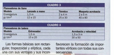

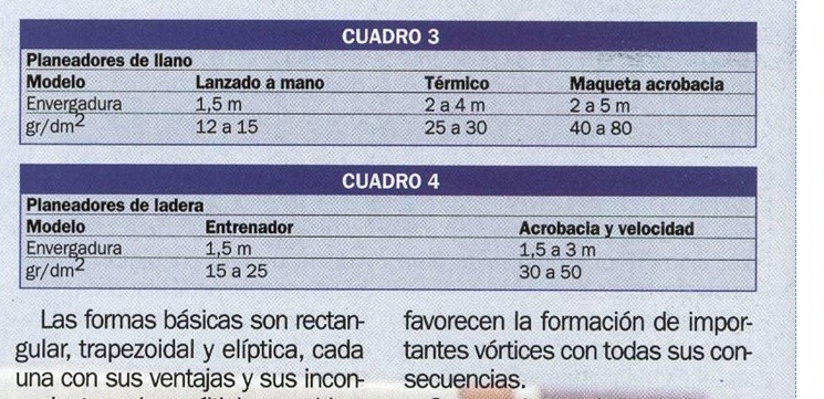

#1187905
Para el llano muco peso es malo, pero depende de la carga alar, ese tiene creo 32dm2, si pesase 1500 gm como al compañero saldria 46 gm/dm2(1500/32=46gm/dm2)
como ves en el cuadro estarias por encima de velero termico, estarias en acrobacvia /velocidad.
si metes motor habrias de ajustar mucho para no poner peso de mas, ni con el motor ni con la lipo y regulador :shock:
