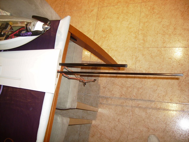

esta tarde cuelgo algunas fotos y entenderás lo fácil que es colocarle una barra de carbono :D

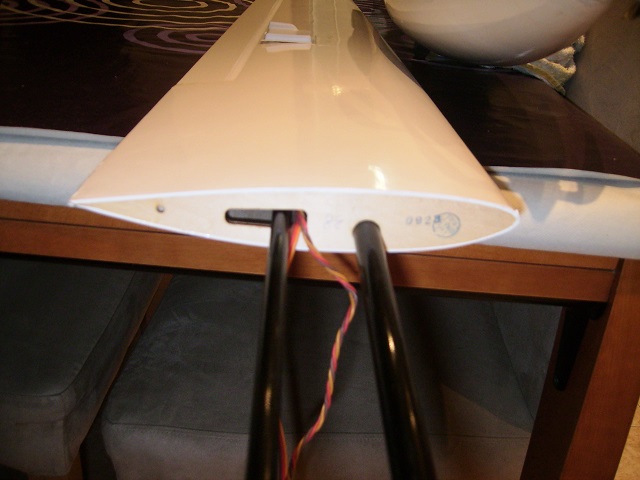

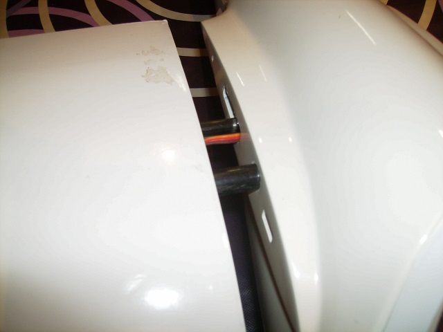

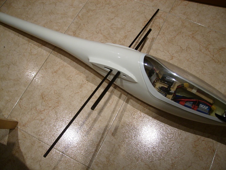

Como puedes comprobar en las fotos yo no he hecho ningún tipo de incisión en las alas ni nada por el estilo solamente he alojado por donde pasan los cables de los servos y hasta el primer servo de flaps una varilla de 8mm de carbono y de 900 mm de largo (varilla y no tubo pues le da más resistencia esta). Como el avión lleva bastante diedro en las alas no hace falta atarla por ningún sitio pues el diedro hace doblar la varilla y queda perfectamente sujeta en las alas y por el paso del fuselaje.
En el discus de jamara de 2600mm que tengo, le puse exactamente lo mismo y cambió en vuelo mucho y las alas dejaron de "aplaudir" por completo, por eso mismo también he adoptado esta solución a mi discus DG-808S de 4 metros.
pongo unas fotos y veréis de lo que os hablo.

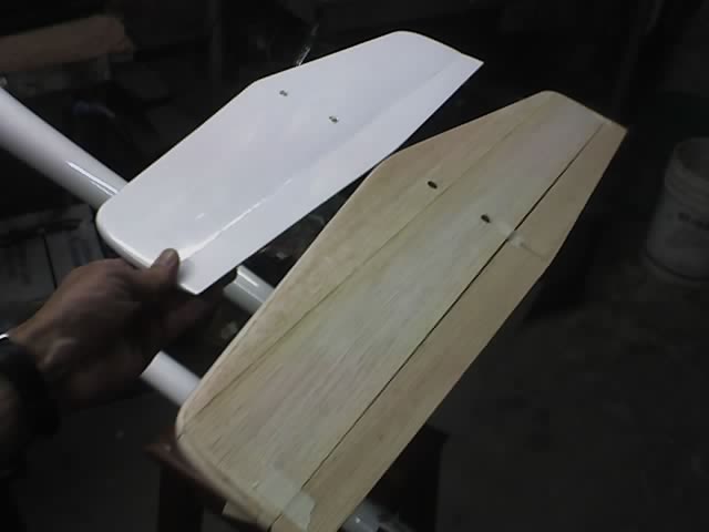

hola muchachos...despues de tanto tiempo, les paso la solucion para que el velero deje de meter el ala enlos giros; la solucion es construir el elevador una 30% mas grande que el original, yo lo hice y funciona de diez, hasta vuela mas lento y puedo acender en termicas con facilidad, pruebenlo y fijense com cambia totalmente. Ahora estoy estudiando hacer las alas totalmente de un nucleo de foam y enchaparlas con balsa de 2mm, eso las haria mucho mas livianas que las originales..saludos

hola lotoya..el plano lo dibuje yo..pero es muy sencillo hacerlo, de las medidas del estabilizador original le aumentas todas sus medidas un 33% mas, por ejemplo el largo, el ancho de la cuerda de raiz y el ancho de la cuerda de los marginales...podes hacerlo de un nucleo de foam y enchapado en balsa o con la clasica construccion de barillas y enchaparlo..siempre te va a quedar mas liviano que el original...ahora estoy planeando hacer las alas de foam recubiertas con balsa de 2mm para reemplazar las origuinales que son muy pesadas, y creo que serian extremadamente mas livianas...saludos
