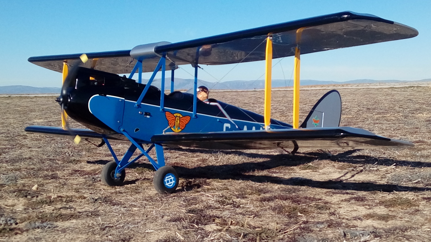

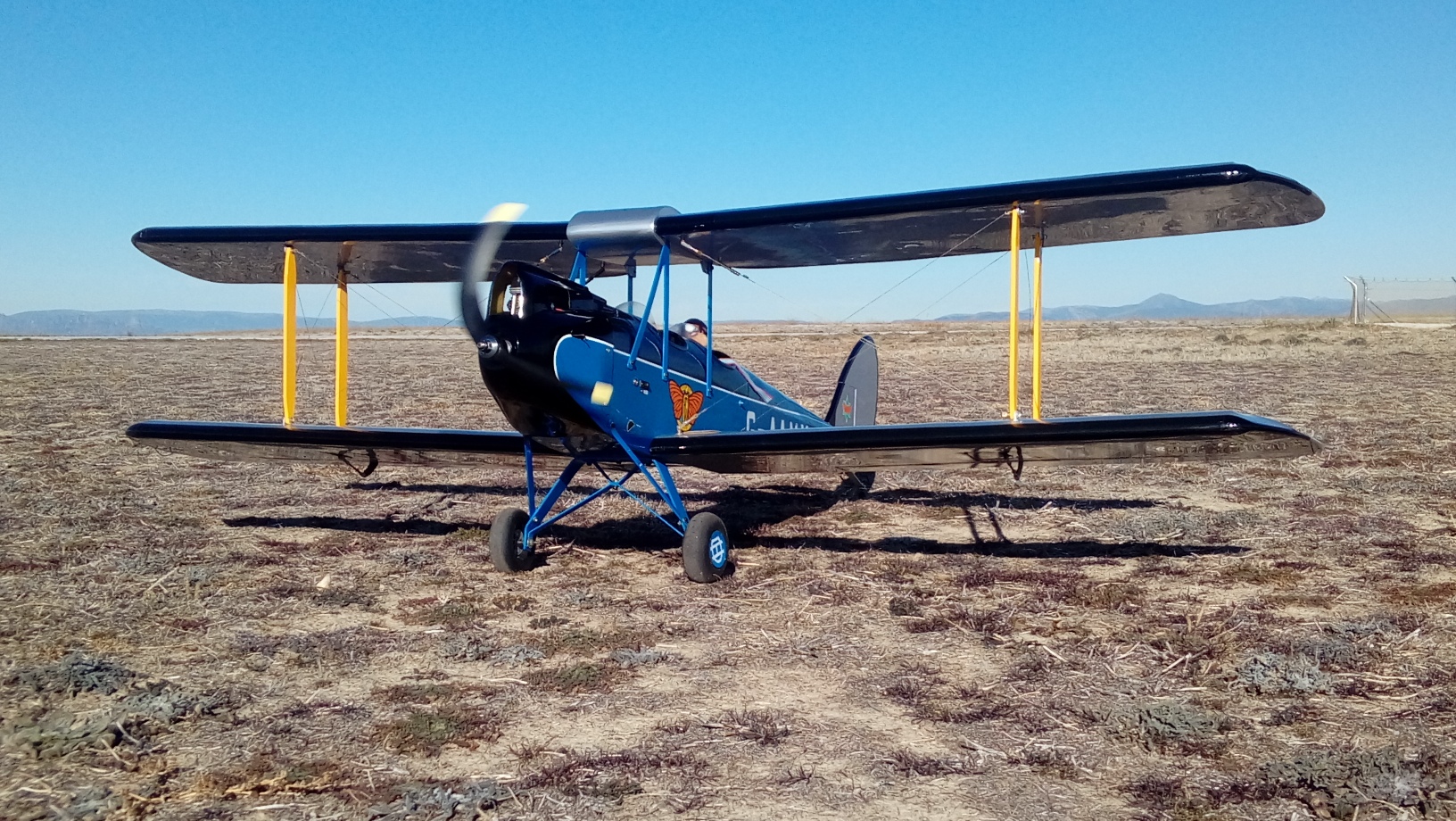

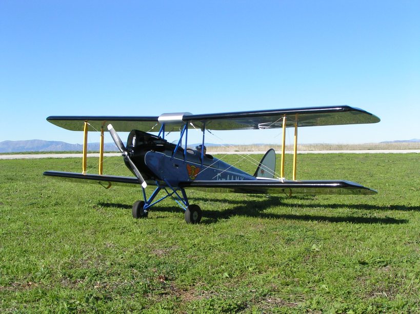

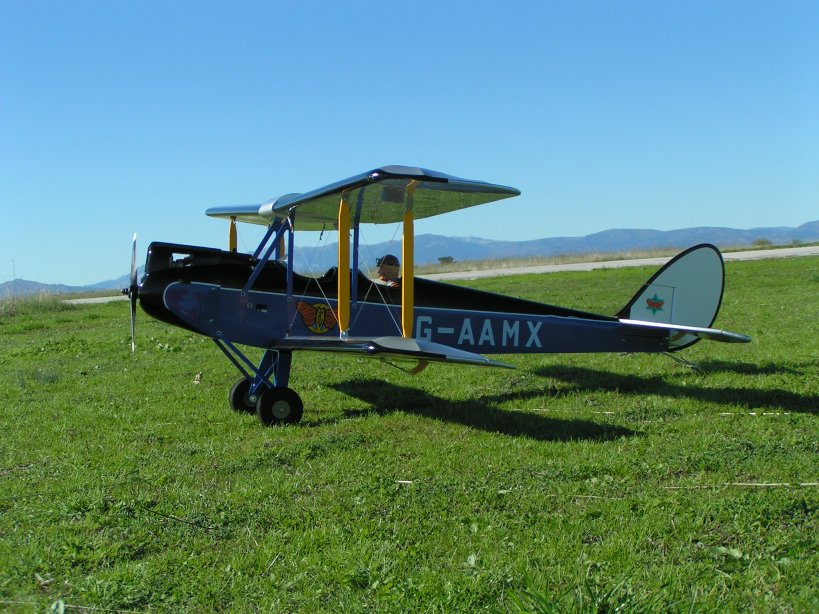

Acabo de terminar y estrenar la DH60 Gipsy Moth de Seagull Models a 1:5 de escala.
Os dejo unas fotillos -para abrir boca- de ayer en Las Águilas del Casar. En cuanto tenga un rato os cuento la peli "El Bueno, El feo y el malo" del modelo, para que os hagáis una idea precisa.

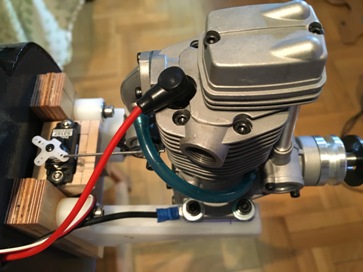

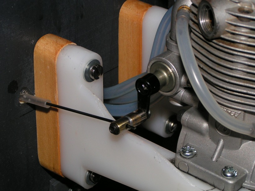

Estoy terminado un modelo igual. He montado el motor, un ASP 91 de cuatro tiempos, en posición vertical. El problema me surge a la hora de montar la transmisión del servo de gas. Puedes colgar alguna foto, de cómo lo has solucionado. Gracias anticipadas. Un Saludo.
Por Jesús Cardín
#1344868

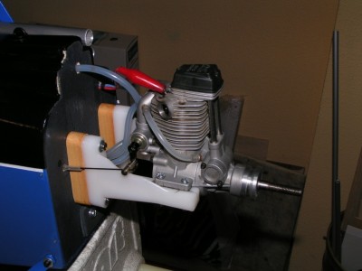

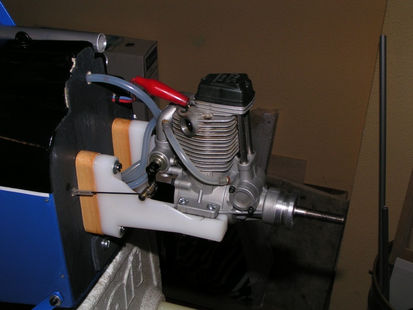

Claro. Cuando vuelva a casa esta tarde a casa desmonto la carena y le saco alguna foto.
De todas formas, no recuerdo que eso me diese ningún problema especial, montando el servo en el lugar previsto y con la transmisión por donde indica el manual.
Si me acuerdo que hice una adaptador especial para el brazo del carburador, pues este queda demasiado al centro, y para ello soldé un adaptador regulable sobre otro para llegar a la transmisión sin tener que estar haciendo recovecos en la varilla.

"EMBAJADORES" perdona, pero por asuntos familiares me ha sido imposible desmontar la carena y sacar las fotos de la instalación del motor en la Gipsy.
A ver si esta tarde llego a casa temprano y puedo sacar las fotos y colgarlas.
Un saludo,
Jesús Cardín
Por EMBAJADORES
#1345376
Muchas gracias por las fotos.
He intentado montarlo de la misma manera, pero al instalar un ASP 91 4T, que es más alto, no me queda del todo bien. Se me ha ocurrido montar un servo, sobre una bancada de contrachapado (5mm) que va atornillada a la cuadrena parallamas (he insertado dos silent-block de servo, para que absorban las vibraciones). De esta manera la transmisión es directa a la palomilla del carburador.

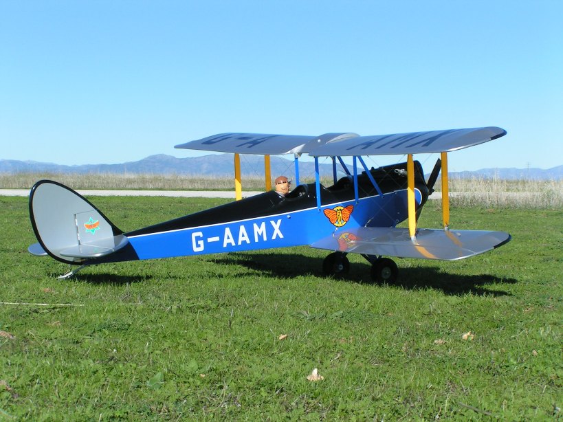

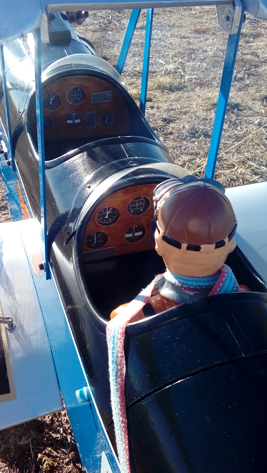

Después de dos años, la Gipsy sigue en plena forma y encantando a muchos compañeros de afición tanto de mi club como de otros a los que he asistido a reuniones de maquetas.
Desde su primer vuelo solo he tenido que solventar un fuga de combustible del depósito (recordad revisar el aprieta del tapón regularmente) y poner un parche a un "siete" que se hizo por volarse una semiala un día de viento al desmontarla.
A parte de eso, nada más que cambiarle la bufanda de vez en cuando al piloto por motivos de higiene ya que lo que aún no he hecho del detallado que tenía previsto es el tubo de escape a "semiescala" en el costado del avión y el pobre piloto se "traga" todos los gases de escape.
Adjunto fotos tomadas ayer en Las Aguilas de El Casar, en las que podréis apreciar las ruedas tipo "balón" con sus tapacubos y los panales de instrumentos caseros; los tirantes del estabilizador también están pero no se aprecian en el posado de las fotos Espero os gusten.
