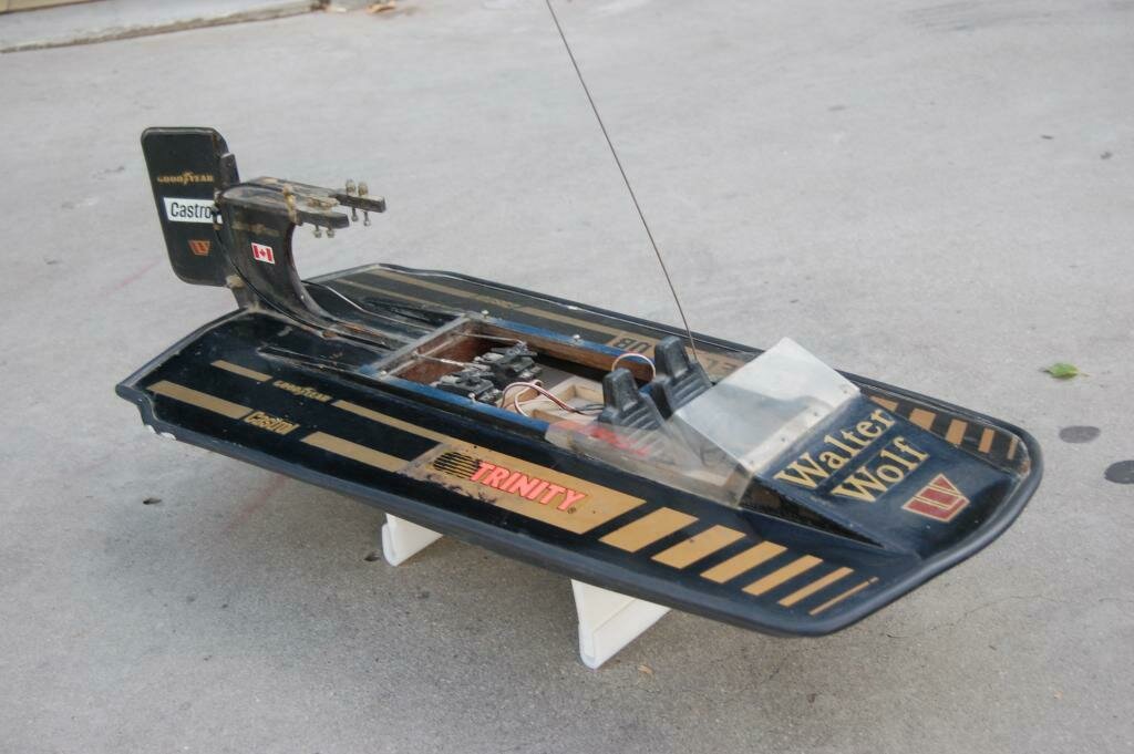

Entiendo que quieres montar algo como una "Chispa" ¿No? O sea que te refieres a algo como esto
Como dice Pa22, al ser de heli, igual ni le puedes poner una hélice, pero en el caso de que si, no creo que mucho más que a un 40FX, o se una 11"x6".

Pues no medi el eje todavía,porque está montado en el heli y el hidrodeslizador será parecido a ese, con fondo de casco plano o casi plano, un poco curvado en la proa hacia arriba y más afilado en la proa.
Voy a desmontar el motor y medir eje.
