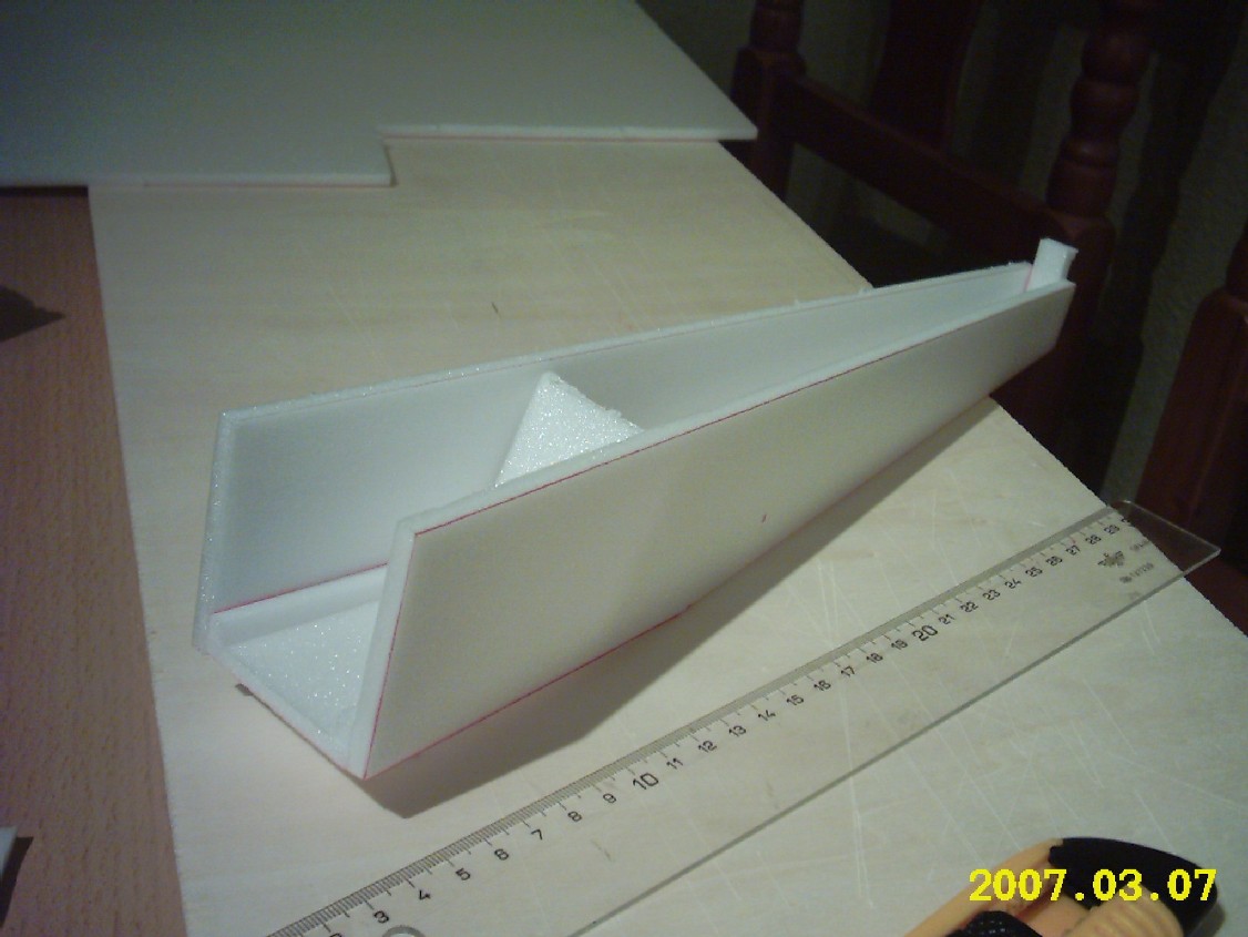

Bueno, volviendo al tema: en primer lugar he empleado unos buenos 20 minutos en encontrar unos planos aceptables en internet e imprimirlos pero como estamos hablando de tiempo de construcción no computan.
Como es el primero que hago en estas condiciones he decidido no restringirme demasiado en la escala y los detalles. Me bajé el plano para depron del Fokker D1 porque me parecía una jartá molón pero los tres planos hacen que sea todavía más difícil que un biplano. Me quedo con el D7 y ya veremos si habrá un D1.

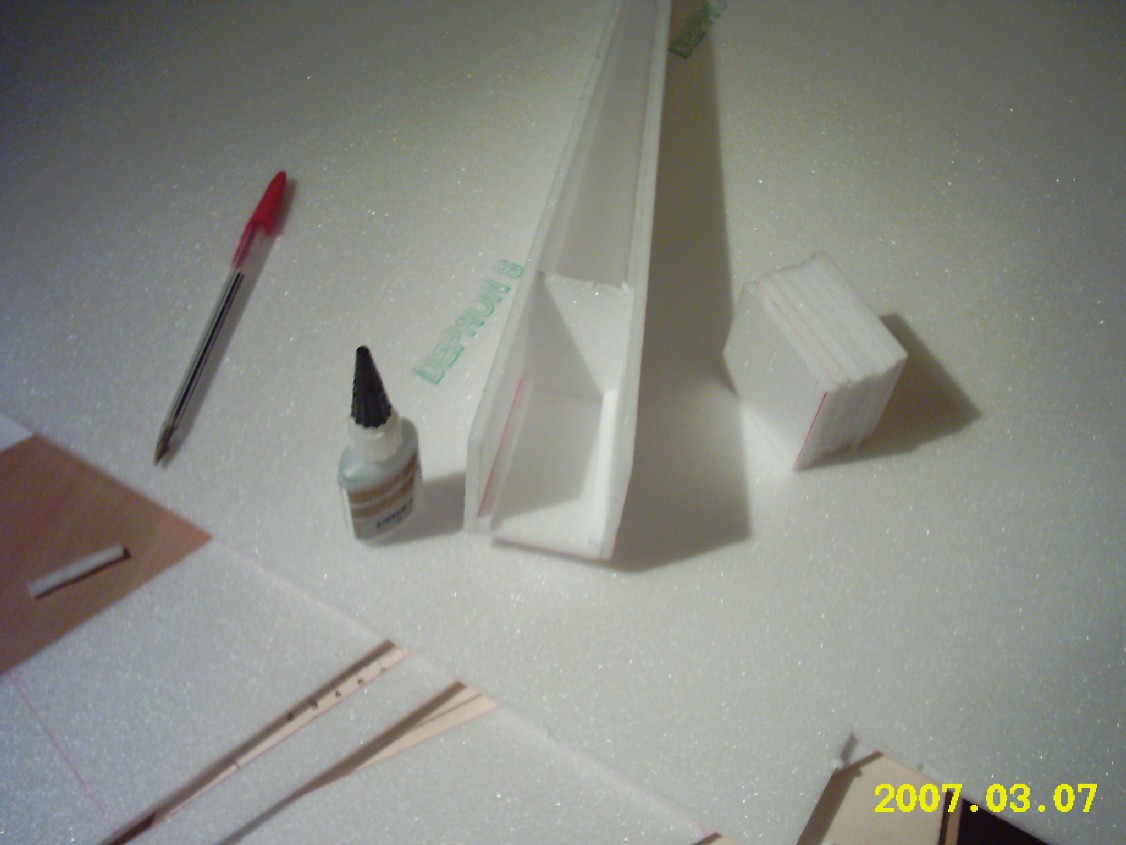

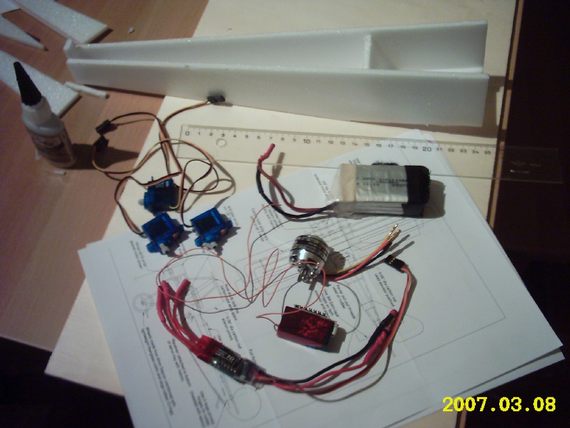

Aquí tenéis los elementos básicos:

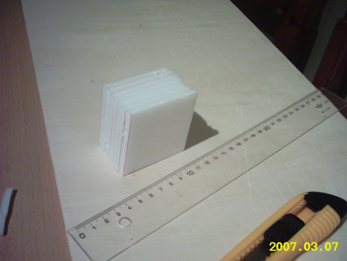

Depron de 6mm (en el Leroy ya no venden el de 3mm)
Algo que sirva para medir (una regla vale, va mejor que usar cuartas)
Cuchilla de las buenas (sin escatimar cambios de hoja que el hasta el depron mella el acero)
Cianocrilato
Más tarde vendrán el epoxi, fibra, alambritos, plastiquitos, etc.

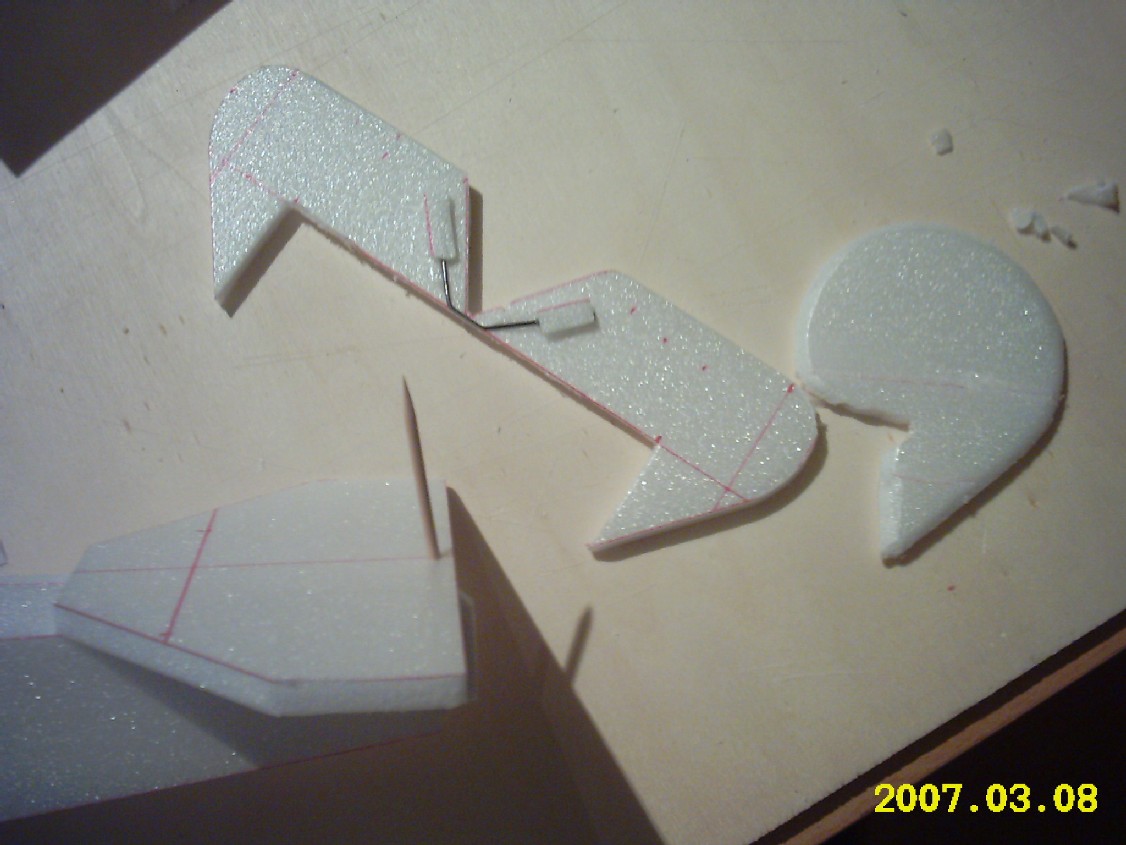

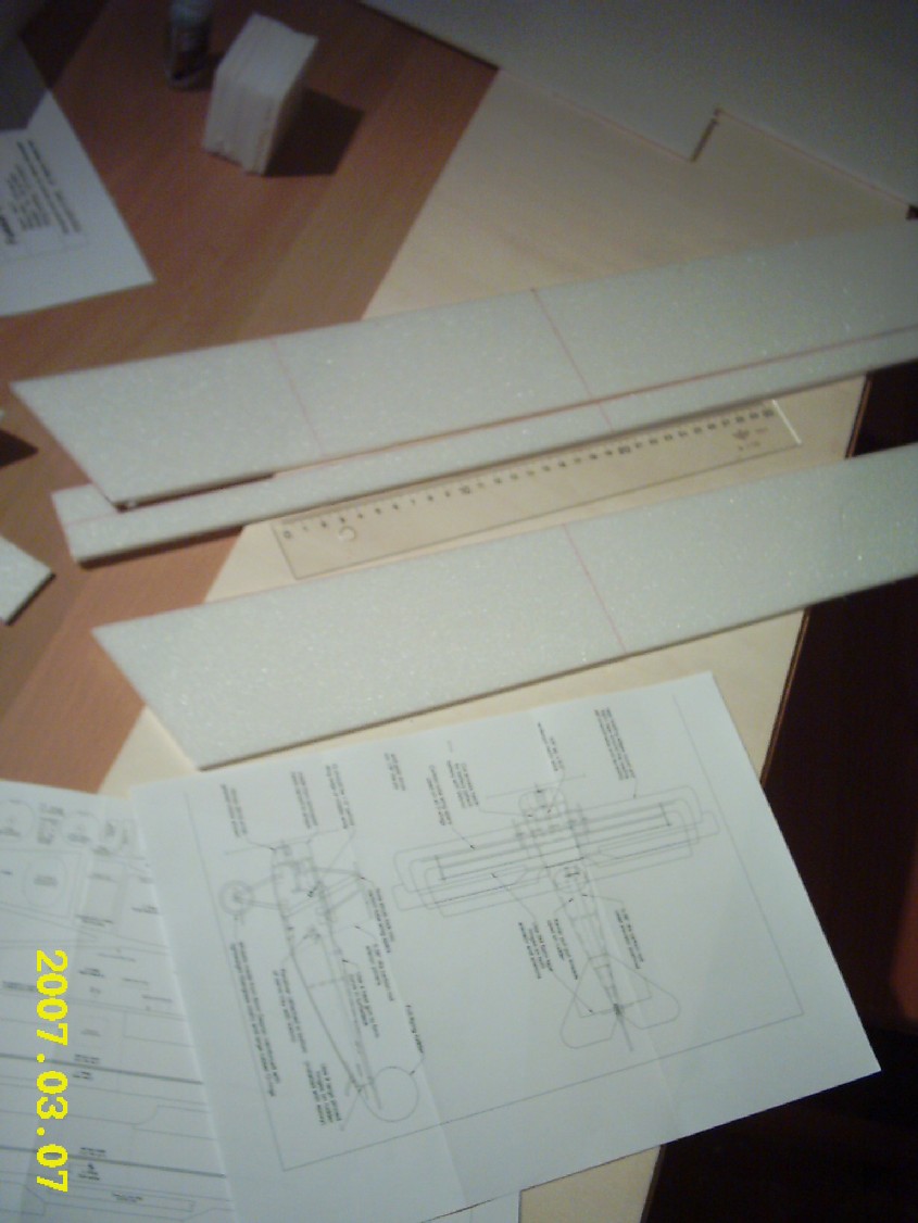

Las medidas las tomo a ojo de buen cubero a partir del plano (que está a otra escala) y de la misma manera tiro unas cuantas líneas sobre el depron.
Se corta, se pega y ya va tomando forma.
Todo lo que véis en las fotos lo he preparado en poco menos de 30 minutos incluyendo cáculo de números Reynolds, resistencias aerodinámicas y certificado de aeronavegabilidad.

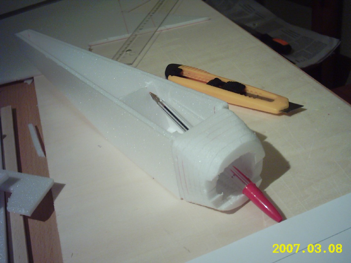

Materiales de partida
Fuselaje
Alas

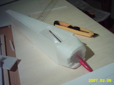

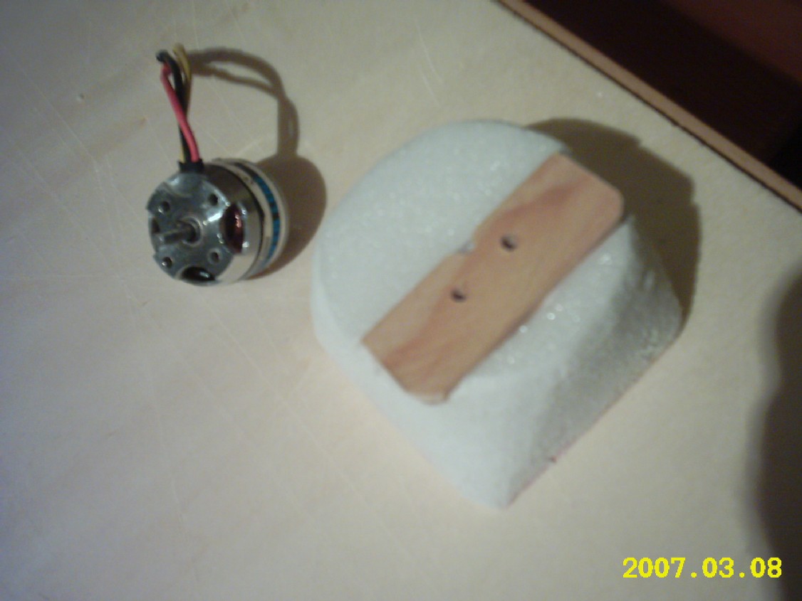

Bloque motor

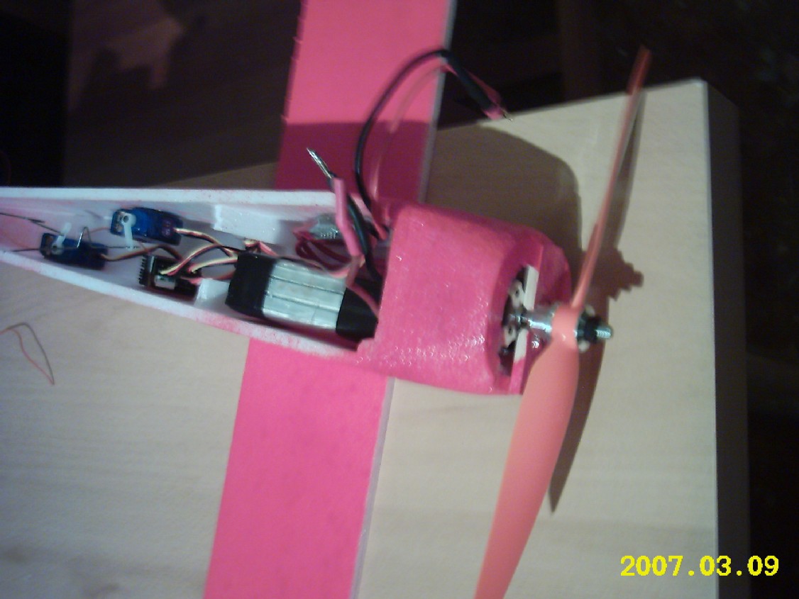

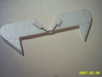

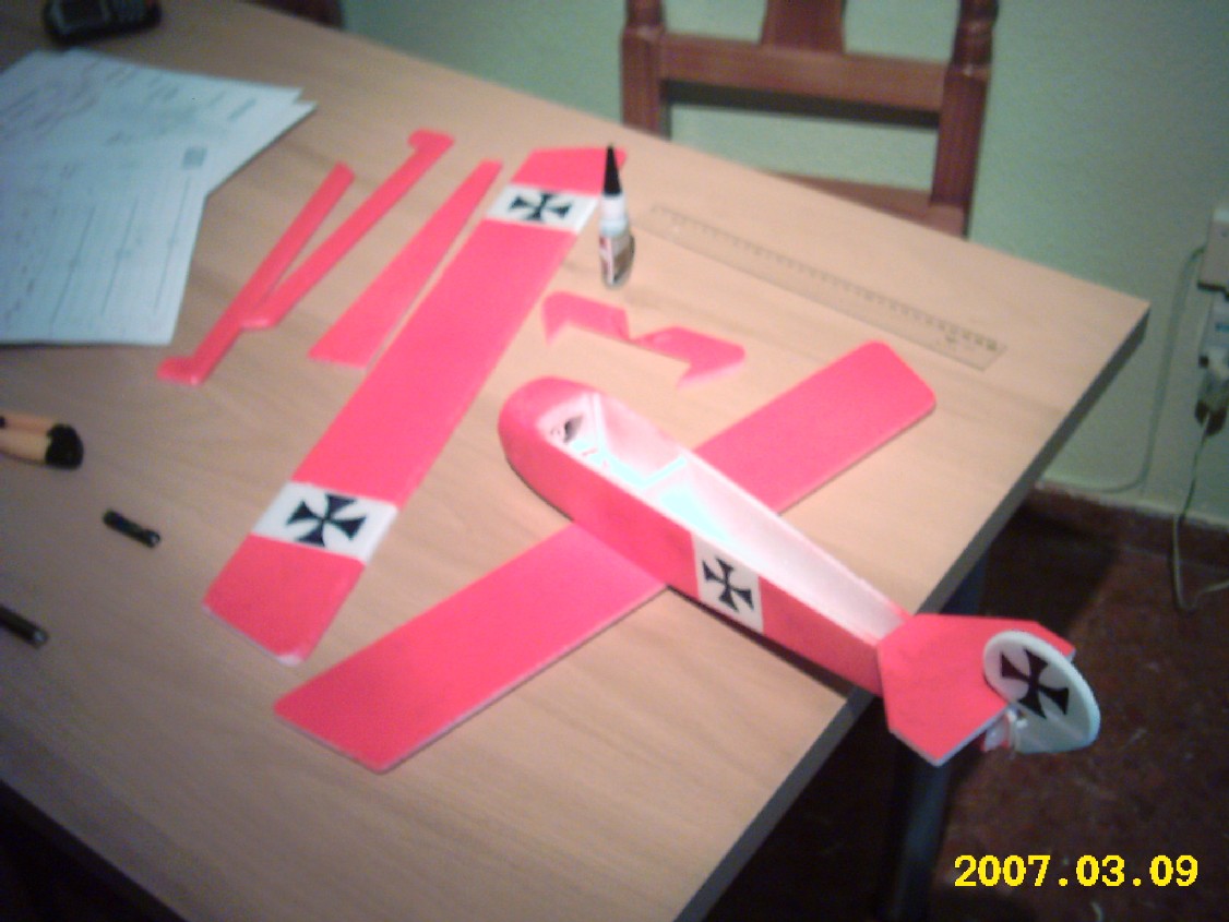

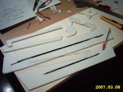

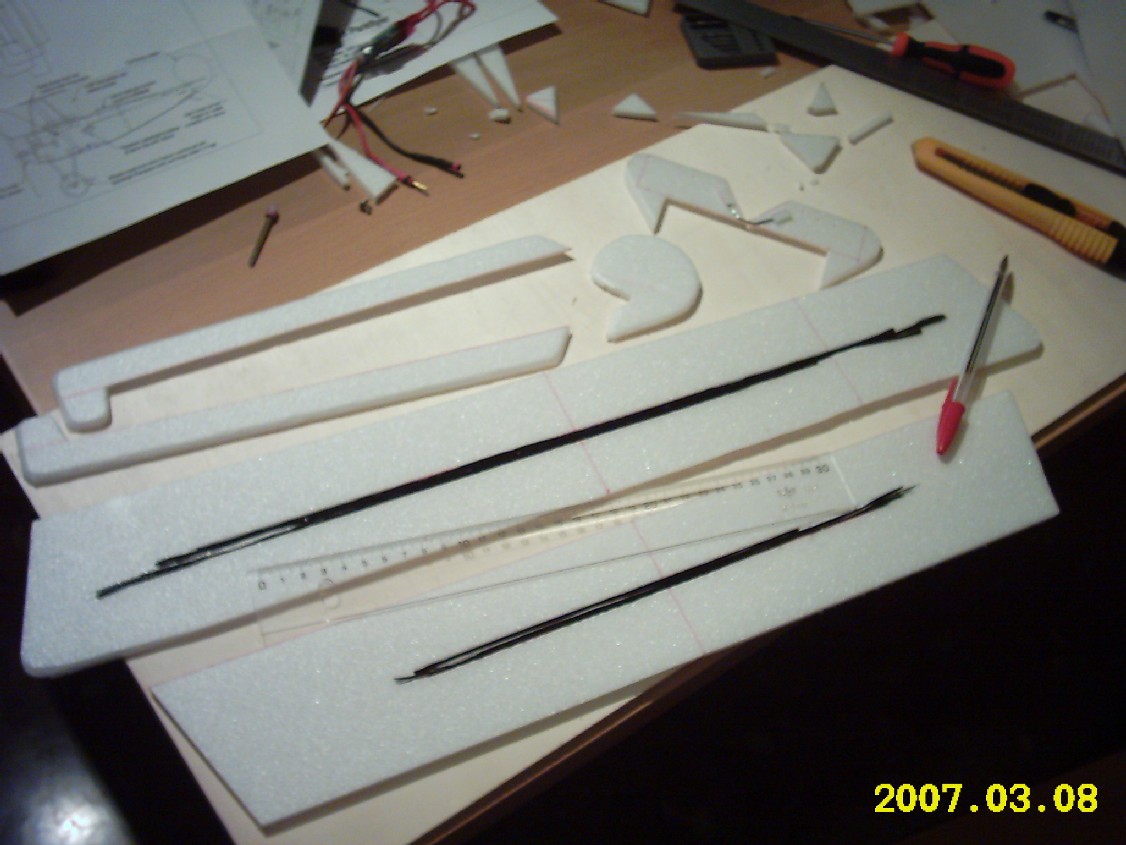

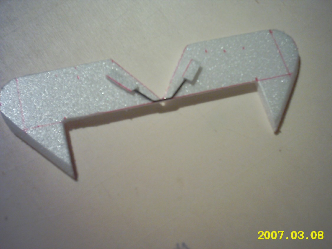

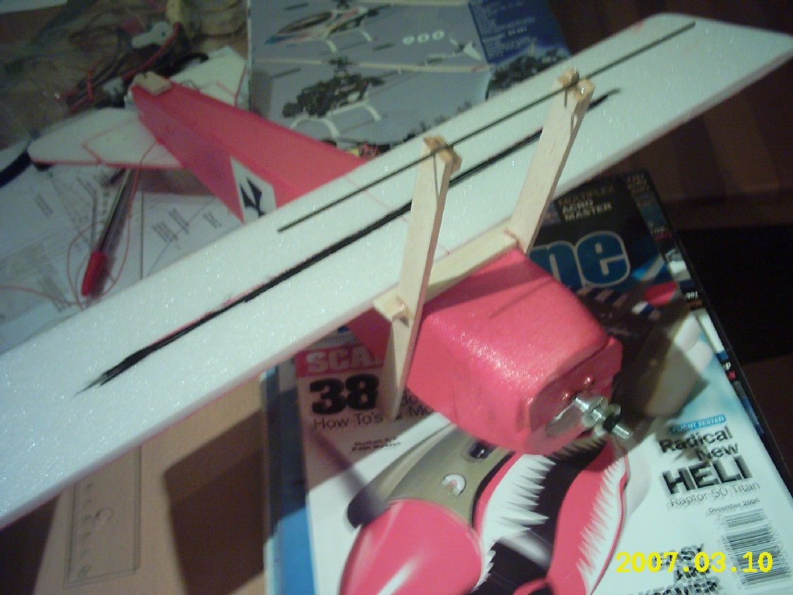

Continúo con la historia.
De repente me da la sensación de que todo lo que voy a cargar hace que el avión se vuelva muy pequeño (el próximo lo hará bastante más grande, el doble como mínimo)
Pero bueno ...ahí va todo.
Como las medidas las he cogido a ojo y la escala es libre es más fácil construir porque a lo que no encaje se le aplica la teoría del punto gordo (traducido a la construcción RC es igual a la teoría del pegote de resina)
A las alas les he chafado encima unas tiras de carbono que me encontré tiradas en mi caja de trastos. No sé si servirán de algo en este caso pero te puedes tirar el moco de “está hecho con materiales compuestos y reforzado con fibra de carbono”
Como no tengo ni idea de qué pintura no se come el depron y como una de las líneas filosóficas de esta construcción era “usando lo que podamos tener por casa” (realmente no me apetecía nada bajar a la calle con la ventolera que hacía) decidí imprimar el depron con un par de manos de cola de madera muy diluida (esto me lo enseñó Luis). Debe funcionar porque usando pintura en spray no se ha derretido nada. El color es rojo vivo aunque parezca rosa.
El eje del timón de dirección es un mondadientes mondante y moliente (eso también estaba entre mis trastos varios ...pero curiosamente sin uso todavía)
Pues hasta aquí han sido unas 3 horas más la media hora de los cálculos y cortes del otro día.
Lo dejaré reposar todo hasta mañana para que seque bien.

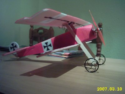

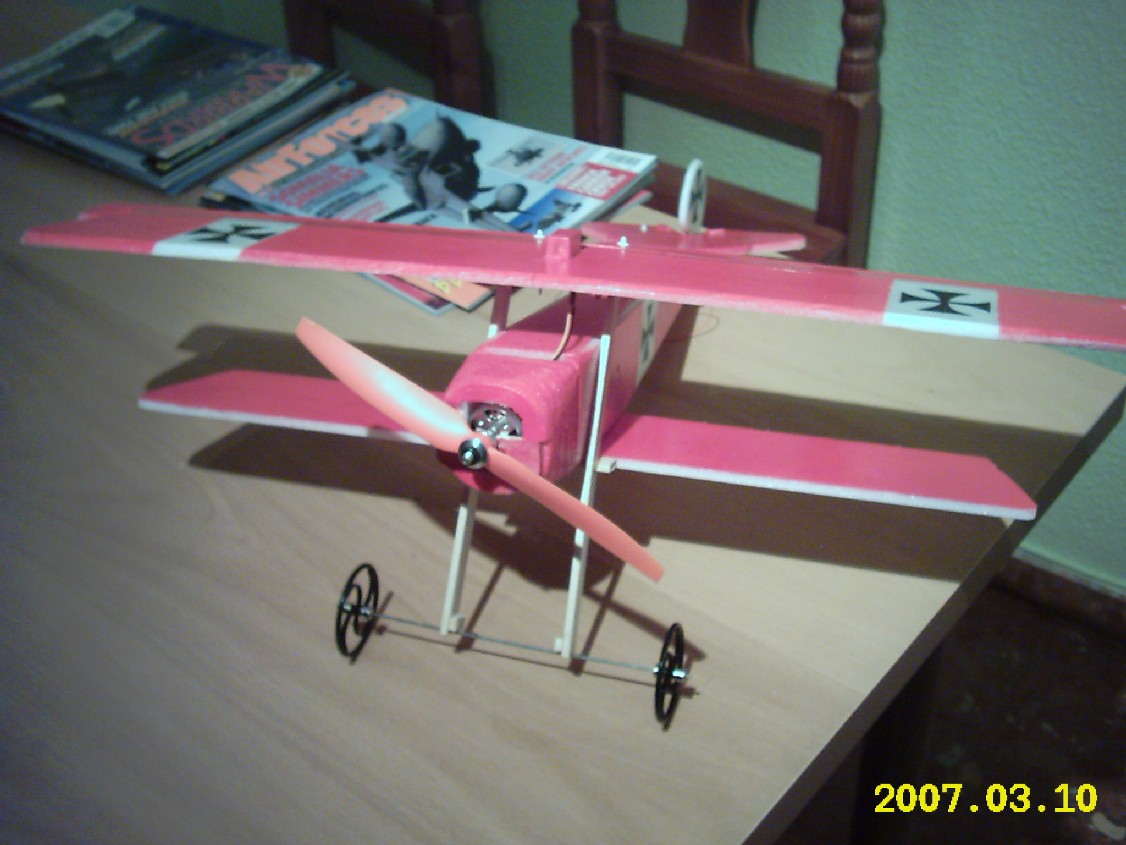

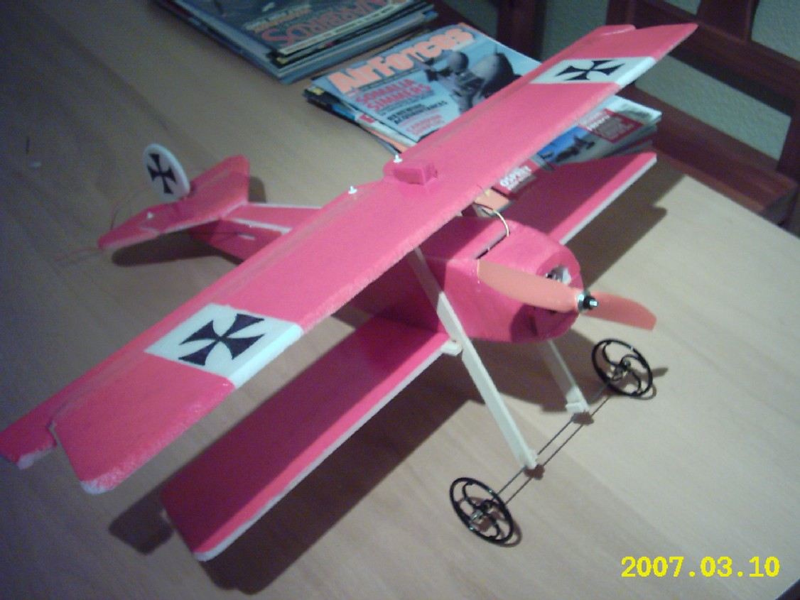

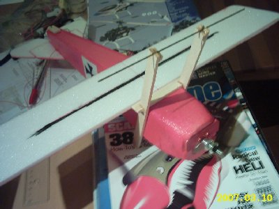

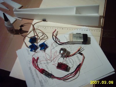

Seguimos.
Durante el montaje aparecen los típicos problemillas de “ahora cómo pongo esto?” Lo mejor es aplicar nuevamente la teoría del pegote gordo de epoxi y no pensarlo demasiado.
Acabo montando conexiones de servos, el tren de aterrizaje chapucero total y unas ruedas de gws. Como todo esto me consume otras dos horas decido que mejor es dejarlo como está para cumplir con lo de 6 horas de contrucción.
Los detalles como acabado de las ruedas y tirantes externos para las alas lo dejo como opciones para el usuario.

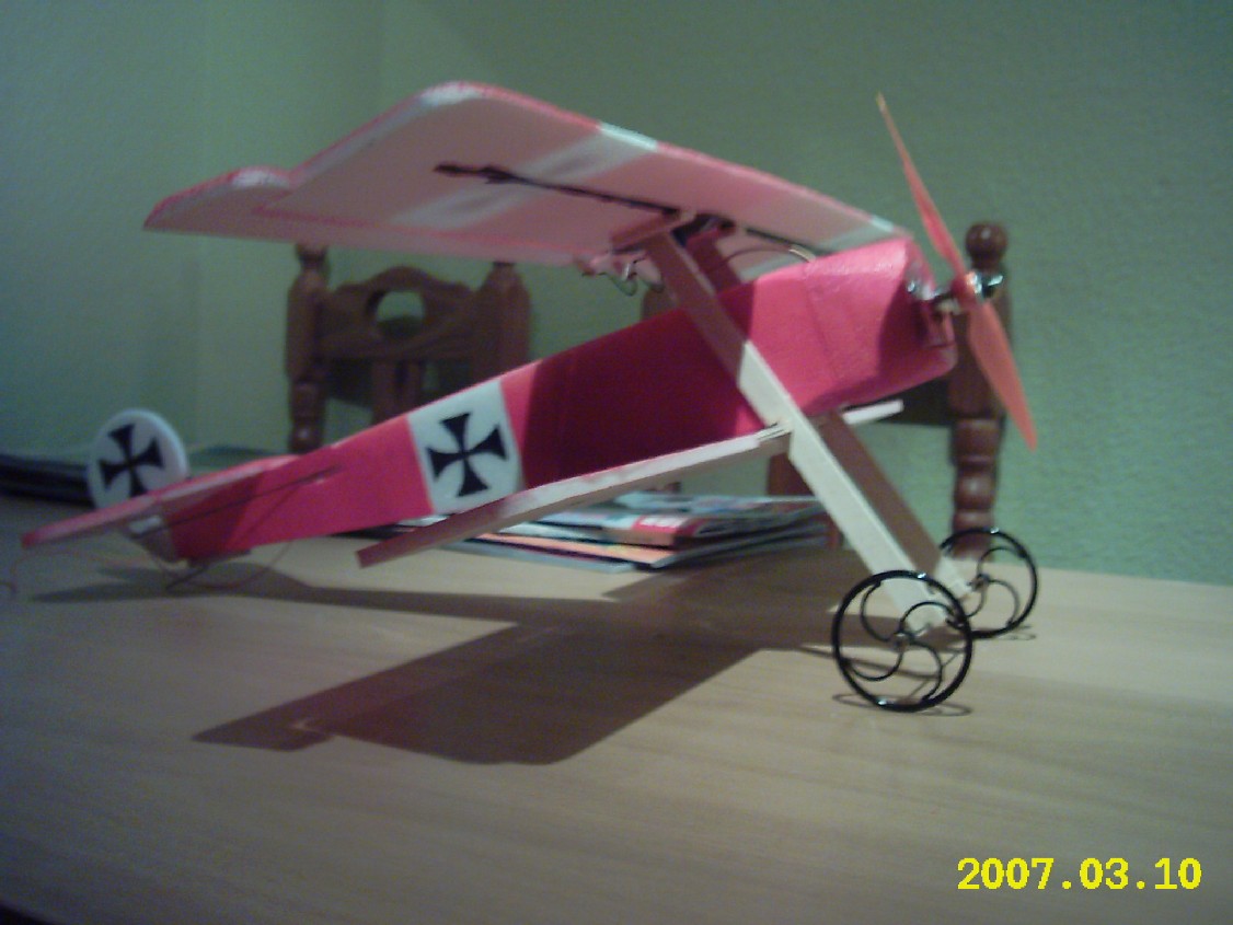

Resultado final: una pequeña limpia de materiales arrumbados, desconecto de tener que reparar mi P40 durante unos días y tengo un biplano (siempre había querido uno) escala enano para romperlo un fin de semana de estos sin tener que lamentarlo demasiado.
Lo siento ...la Enciclopaedia Britannica me ha rechazado la propuesta de publicar los planos ....asínque.... eto é lo cai.
Os contaré en breve si el fistro vuela o si bucea.

Rod, ¿que motor, helice y bateria le montaste? ¿donde se pueden conseguir los planos? La verdad es que para 6 horas te ha quedado genial, en ese tiempo no soy capaz ni de cortar el depron :) . Yo estoy detras de hacerme el minifuntana de depron, a ver si tengo tiempo de ponerme.
Por Rod
#483287
Hola Juanje,
Tenía un axi 220834, ESC de 10 Amp y hélice GWS 8x4 (va de sobra).
No te puedo decir qué tal vuela porque lo hice papilla un día de viento durante el despegue pero espero que Luis te diga cómo vuela y qué motorización le ha metido.
Los planos no me los publicaba nadie y mira que llamé al Hola y al Diez Minutos que publican cosas más tontas que ésta.
Los planos que usé para éste ni me acuerdo de qué página los saqué de los cientos que hay. Prueba cualquiera.
El caso es que ...cuánto más sencillo mejor. Y si lo rompes ...pues te haces otro y además vas cogiendo experiencia. Es lo que se busca con este post.
