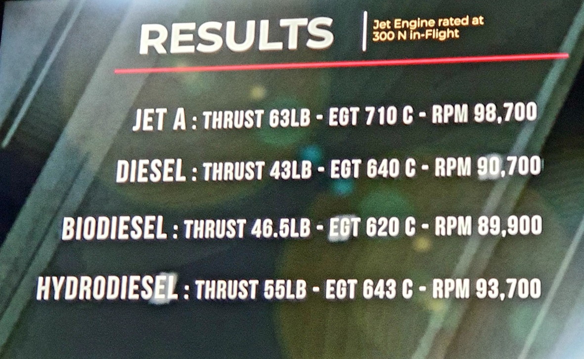

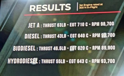

Lo de ese video es simple y llanamente mentira. Se lo dije en los comentarios, lo podeis ver.
Una turbina de gas no da mas rpm o menos en funcion del combustible que uses, dan las máximas a las que está programado el fadec, ( siempre y cuando no exceda su temperatura máxima, en cuyo caso el fadec corta, que no es el caso).
Lo que pasa es que hay que dar tiempo al fadec a que ajuste su punto de bomba, pues cambian las características del combustible, y, normalmente las reacciones de cambio de los fadec son lentas, pare evitar sorpresas.
Evitando biodiesel, no apto para este uso y el " hydrodiesel", que no quiero imaginarme ni lo que será, las diferencias entre usar queroseno y gasoil en un motor, son:
-Misma potencia y rpm con ambos combustibles.
-Ligeramente inferior consumo con gasoil debido a su mayor poder calorífico
-Peor arranque y aceleracion en general con gasoil, debido a su menor punto de inflamacion.
