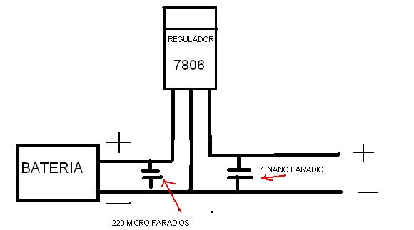

hola compañeros
haber me parece que lo de poner un regulador a 6 voltios no es muy factible y explico el por que.
para que un regulador saque 6 voltios tiene que meterle 8 , 9 ,10 o 12 voltios depende del modelo.
si nuestro pack de 5 elementos esta cargado hasta las trancas quizas saque 8 voltios y a lo mejor hay algun regulador q trabaje a esa tension para una salida de 6 votios, pero cuanod el paquete de 5 elementos baje a 1,2 voltios por celda que eso hacen 6 voltios el regulador no va a trabajar y nos vamos a quedar sin tension.
os dejo un esquema orientativo pero ya digo esos cacharros suelen trabajar a unos 12 voltios ademas sacan entre o.5 y 1.5 amperios.
de todos modos creo q Esco nos lo puede copnfirmas por que fijo q sabe mucho mas que yo de electronica

David, eso que dices es cierto para ese tipo de regulador.
Concretamente necesitan que la entrada sea unos 3 voltios superior a la salida, o sea que para obtener 5 voltios necesitamos 8.
Lo que ocurre es que esto solo pasa para este tipo de reguladores, hay otros que necesitan menos diferencia de tensiones entre entrada y salida. Podría hacerse con un zener, aunque no me parece una buena opción, que necestia una mínima diferencia de tensión frente a los 3 voltios de un LM78XX
Por cierto, el esquema es correcto, aunque los valores de los condensadores no me gustan, yo pondría 10micro y 10 nanos(éste último de poliester)

Lo de meter 3,7 v... ¿por qué no? Si no requieres mucha demanda ni de potencia ni de velocidad, tiene que ir muy bien.
Un saludo,
Álvaro.
Por Armengol
#30456
Ese último "truco" es bueno y posible, pero teniendo en cuenta que a 4v (lipo 1s) los servos serán menos rápidos y con menos fuerza que a 4'8v. O sea, hay que usar servos mejores si queremos el mismo resultado (lo que no es problema).
