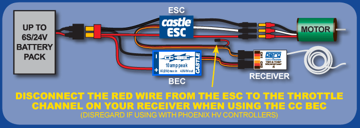

Por OskarFdez
#775954
johnnyx escribió:es digamos lo mismo, pero el ubec es más moderno y permite mediante un switch cambiar de 5V a 6V de salida.
Con este esquema igual queda mas claro:

El ESC es el que controla los parametros de control con el motor, arranque, freno, y un monton de controles mas, el BEC controla la tensión de salida a 5V, que por eso hay ESC con BEC todo junto que lo que hacen las dos funciones, re controlar los parametros sobre el motor y garantizar la tensión de trabajo tanto para el receptor, servos, y giro, hay gente (que me incluyo) que llevamos un UBEC a aparte del ESC para quitar trabajo al ESC por lo cual, hace que trabaje un poco menos y en consecuencia la temperatura disminuye.
Lo que no sabia era la diferencia entre BEC y UBEC, los UBEC como dice johnnyx pueden trabajar o garantizar la salida de tension a 5/6 voltios simplemente cambiando el switch de sitio (ver foto).
Tanto poner un BEC como un UBEC hay que hacer una pequeña modificación (ver esquema).
saludos y espero que me haya explicado bien.

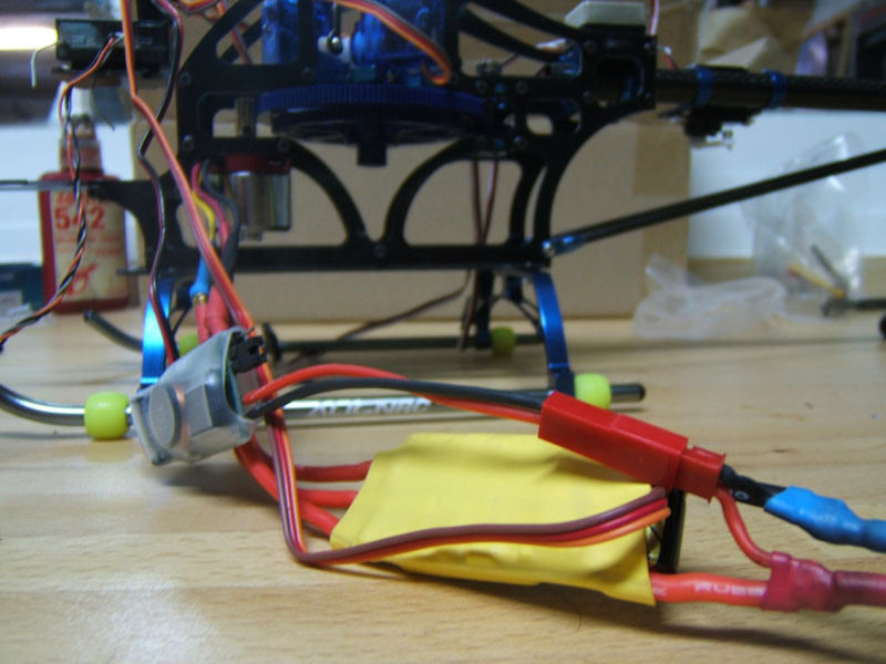

Por carlos2864
#776064
peedpeed escribió:
Rauclón escribió:Hola pilotos:
Entonces habría que soldar los cables del BEC con los del ESC en el conector Dean-T, no es así?
Otra duda que tengo es: ¿a qué canal del receptor va el BEC? A uno auxiliar supongo yo, no?
Po zi. En la imagen que a puesto Carlos se ve claramente que hay que soldar al mismo conector del variador que va a la lipo.
Puedes enchufarlo a un canal libre si tienes (por ejemplo si el receptor es de 7 canales o mas y estan libres el 7 y/o siguientes), tambien hay algunos receptores que traen una conexion para una bateria auxiliar o si esta todo ocupado al canal 5 que normalmente es donde va la ganancia del gyro...sacas ese conector, sacas el pin de la ganancia y se lo pones al conector del BEC que veras que tiene libre ese pin.
Salu2.
Mira la foto, yo ahora tengo dos conectores de esos rojos uno para el UBEC y otro para el salva-lipos asi si quiero desmontarlo, lo tengo todo separado
