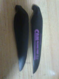

El paso y el diámetro solo son unos parámetros generales, pero la ingenieria de la hélice tiene que ser mucho mas compleja.Dependiendo del motor, velocidad en las puntas, resistencia si es eléctrico, combustión y un largo etc..Por ejemplo una pala 11X6 de un glów no se parece a un eléctrico, estas son mucho mas finas en las puntas, la planta es casi un cuchillo, fijate en las palas de un turbohélice y son totalmente diferentes.
.Habrá que preguntar a un ingeniero aeronáutico :D , lo que sí es verdad es que si son de marca buena detrás hay un estudio de materiales y comportamiento garantizado.Suelo usar las Cam y son fenómenas, me duran años, cuidadín con las chinas que muchas ni siquiera están equilibradas, mas de una se me ha roto en vuelo.(se puede perder el modelo, pero imagínate si le pilla a alguien :shock: ).
