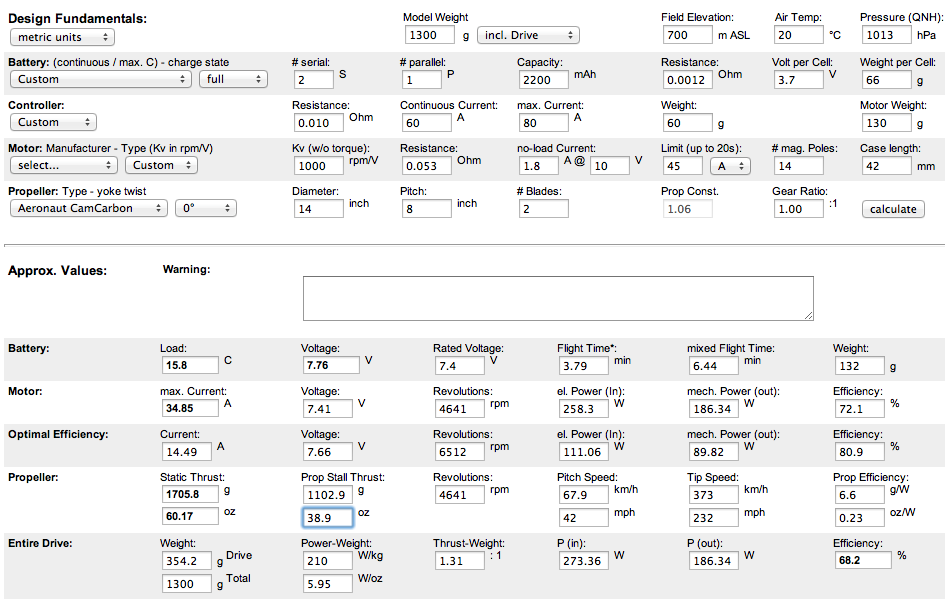

Me encuentro decidiendo que tren de potencia utilizar en mi velero y dudo entre 2S y 3S y no tengo claro que factor juega el propeller stall trust es este caso.
Adjunto una imagen del ecalc para la configuración en 2S. Mi duda es: ¿si el propeller stall trust es menor que el peso del avión, implica que tendrá problemas en la subida y debería elegir una configuración en la que el propeller stall trust sea mayor que el peso de mi avión?
Gracias de antemano

Si el propeller stall thrust es menor que el peso del avión, significa que no será capaz de hacer un torque roll, porque sin velocidad de avance la hélice estará en pérdida y no empujará lo suficiente.
Si la subida la hace con velocidad, no te afectará.

Gracias por responder, me queda bastante más claro así;
En mi caso se trata de un velero térmico para F5j, no acrobático por lo que entiendo que me afecta en el sentido de que no saldría de mi mano sino que tendría que lanzarlo con inercia ¿no? y la trepada sería más lenta hasta alcanzar la velocidad que necesita la hélice ¿es correcto?

Algo más o menos así.
De todas formas, tu hélice es una 14x8, según los cálculos saldrá de la condición de pérdida con una velocidad de avance de un poco más de 4 Km/h.
Es decir, que con el impulso que le des con el brazo al lanzarlo al aire ya habrá salido de la pérdida y te proporcionará un empuje mucho más parecido al que indica como "static thrust"
