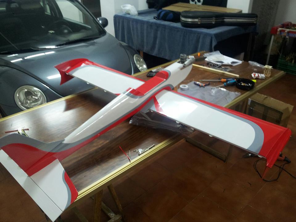

Al final pillé el Calmato ST 1700 de RcTecnic con el OS 55 AX, los servos futaba Standar 3003 y la Aurora 9.
A día de hoy está casi listo para volar. La verdad es que para ser el primero que monto, no ha sido excesivamente complicado.
La sorpresa es que el avión viene preparado con patín de cola, no con la rueda en el morro. Grata sorpresa aunque ya me han dicho por el club que siempre cuesta un poco mas el despegue y aterrizaje.
El motor es dinamita en estado puro. Sé que va sobrado de motor, pero es una cualidad que prefería tener aunque tenga que perder un minuto de vuelo. Este domingo pasado un amigo se pasó por la casa y le hicimos el rodaje... lo ha dejado super fino y tiene una gran respuesta a los mandos.
Analizo el Calmato (en mi limitada experiencia):
Pros :D :
Gran envergadura (1700mm)
Bonito, muy bonito.
Espacio para colocar la electrónica
Montado con patín de cola de frábrica
Contras :cry:
Viene sin manual... aunque se soluciona descargando el de el calmato original.
La decoración, aunque dudo que se despegue... trae muchas arrugas.
La bancada del motor no trae los agujeros para atornillar el motor y para colmo, el 55 no entra. Hay que rebajar los apoyos de plástico de la bancada para meterlo... nada que no solucione la Dremel con la lija.
Las varillas de mando son mas gruesas de lo normal y al intentar poner unos Kwik Link metálicos.... pfffff... con todo y eso... los he conseguido poner.
Para finalizar, he cambiado las bisagras de tela de los alerones por unas de nylon.
La electrónica y el depósito entran con facilidad y quedan muy bien sujetos.
He cambiado la rueda del patín de cola ya que la que trae el modelo, parece más bien del calmato 1400 (no parece, será)
Y poco más... esta noche termino un par de detalles, le coloco las pegatinas y la cúpula... y si el tiempo lo permite, este domingo el estreno.
Pdta. La emisora (Aurora 9)... creo que ha sido todo un acierto.
Siento mucho no poner fotos del montaje... pero ha sido tanta el ansia de montarlo que no me he acordado. Eso sí, el día del estreno... fotos y video.

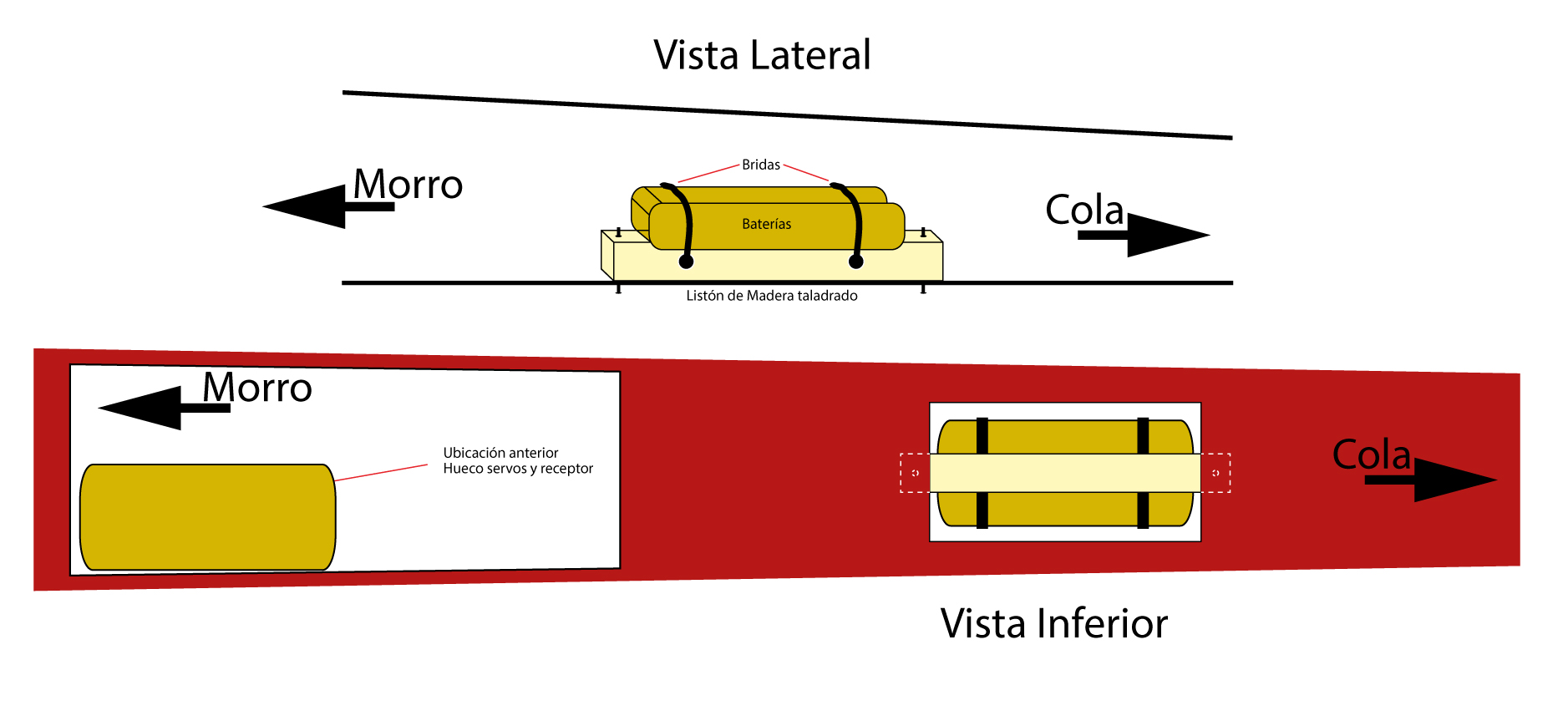

Alguien sabe de algún truco para lastrar el avión de cola a sabiendas q... es un avión cerrado y evidentemente no lo puedo abrir para meterle plomo sin que haya que cortar... no me niego a cortar la parte baja del fuselaje con la dremel... pero antes de nada.. si alguien conoce alguna técnica... please!
#1206089
midyos escribió:Alguien sabe de algún truco para lastrar el avión de cola a sabiendas q... es un avión cerrado y evidentemente no lo puedo abrir para meterle plomo sin que haya que cortar... no me niego a cortar la parte baja del fuselaje con la dremel... pero antes de nada.. si alguien conoce alguna técnica... please!
pues muy sencillo, pegando pastillas de plomo en la cola, en la zona vertical justo debajo del plano horizontal, para ser puretas la misma cantidad en cada lado (o mejor aun en la parte contraria a la que lleves la bujía o el escape) y si quieres que pase desapercibido pintalo del color de esa zona.
Nota: te hablo de las pastillas de plomo que usan en los garages para equilibrar las llantas de aleaccion, son adhesivas (fuertes de co...nes) comprarlas exactamente no se donde, pero yo cada vez que voy por el taller con el coche les pido alguna... seguro que alguno te da o te vende alguna.
#1206207
buenass..yo lo que haría sería repartirle mejor el peso, en vez de añadirle..para eso le abriría una pequeña compuerta en la parte baja del fuselaje (un registro) que luego lo pones con un sólo tornillo y es ráapido y seguro y ahí alojaría las baterías con un alargador (yo en mi caso casi nunca uso alargadores, corto sueldo cable y sueldo otra vez los terminales o directo al servo, e este caso a un interruptor o encendido) con esto consigues quitarle el peso de las baterías alante y pasarlo atrás.. puedes hacer una prueba con las baterías encima del avión y ver donde más o menos irían alojadas en el punto donde el avión esté centrado...el tema de abrir un registro y eso es sencillo ehh, si no te viene la inspiración se comenta..saludos..
#1206227
Pues si... 2 buenas ideas. La primera es pegar y la segunda, una caja de registro. Quiero entender que en la segunda opción, el trozo de madera que le quite, después hay que volver a colocarlo con una bisagra. Me parecen dos buenas ideas, una más laboriosa que otra. Muchas gracias muchachos... os mantendré informados, que menos después de molestarse :) .
#1206259
+midos..mi idea es la siiguiente..un poco difícil de explicar por aquí y no te puedo poner fotos porque los aviones están en otro sitio..pero vamso a intenarlo..
cortas el registro del tamaño necesario, en esa ventana por la parte interna pegas un listoncito por el contorno (interior) para que cuando vuelvas a presentar la tapa no se te vaya para adentro..luego para simplificar puedes poner imanes o simplemente dos mini tornillos que enrrosquen en ese premarco que le has pegado con epoxi.. eso es lo más resuelto y fácil de explicar por aquí..
#1206433
Amigo Coyotefer... anoche seguí tu consejo:
Después de examinar los pasos a seguir, saqué las baterías de su sitio y empecé a buscar su nuevo sitio según el CG. Evidentemente al quitar el peso de delante y pasarlo atrás, no hace falta añadir peso extra, ni tampoco irse a colocarlas muy en la cola. Su sitio exacto ha sido unos 15 cm más atrasadas de lo que estaban en un principio. Una vez señalado y dibujada la caja de registro, dremel en mano y procedí al corte de la caja de registro ya dibujada. Una vez cortada y siguiendo tus instrucciones coloqué un trozo de madera plana en el interior, la cual es lo suficientemente gruesa para poder taladrar dos agujeros laterales que alojan 2 bridas para sujetar las baterías. Una vez sujetadas, puse la madera y marqué dos agujeros para los tornillos que la sujetan al fuselaje. Soldé el cable de extensión para la alimentación, metí el conjunto y lo atornillé y puse la parte cortada del fuselaje pegada con superglue. El resultado es ¡perfecto!. El CG queda en su sitio sin añadir peso extra, queda bastante limpio (solo se ven las cabezas de los tornillos") y las baterías están accesibles. MiniPunto para tí! :D
Planito de la fabricación de la caja de registro para las baterías
#1206826
