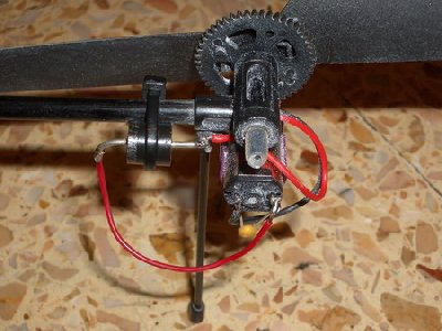

Cualquiera de la serie P600... Por ejemplo el P600A es el mas indicado. A veces no lo tienen... Pos el P600D
Yo lo llevo y va de maravilla. Por cierto, la banda blanca va hacia el positivo... :lol: Hay una foto por ahi de el mio y otros que lo han hecho.

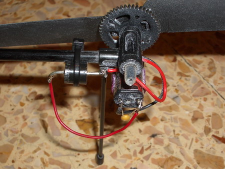

Compras el diodo y lo sueldas al cable positivo, con la marca mirando hacia el motor y lo sueldas al polo positivo del motor.
Como puedes ver en la foto el aro plateado del diodo va mirando al motor.
Si dudas en algo, ya sabes, aqui estoy.

Hay que soldarlo en serie en el cable positivo, lo tienes muy grafico en la foto, hazlo igual y funcionara. El aro plateado que marca la posicion del diodo va mirando hacia el motor, en la foto no se ve bien pq esta gastado.
Tendras seguramente que retocar el gyro y darle un poco mas de ganancia.
Es facil, en 10 minutos lo tienes listo.
