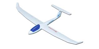

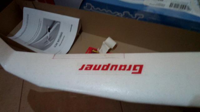

Hola compañeros,no he podido resistirme en gastarme 50€ en este Juguetito de Graupner,el Discus 2ct.lo único que hay que hacerle los alerones,pero es un aparatito de 1,30cm que no ocupa nada y prácticamente no tienes k montar nada para llevarlo a alguna ladera para volar,lo metes en el maletero y ala a la ladera,magnifico velero para ir a volar entre pausas en el trabajo o cuando se tiene media ouna horita,(al menos esa es la idea que tengo con el)

Buenas a todos,ya están hechos los alerones y también los agujeros en las alas para meter los servos,de hecho ya están tondos instalados,dado que este modelo es muy pequeño,creo que cogerá bastante velocidad y para asegurar que no falle nada en los mandos le he instalado:
Servos turnigy 9g de piñones metálicos en alerones y profundidad y un servo Goteck de plástico en el timón.

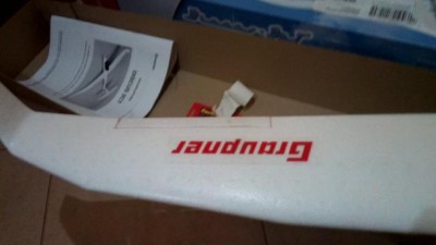

La verdad que se nota mucho la calidad de Graupner solo al abrir la caja,todas las piezas embaladas en papel individualmente,las transmisiones precintadas ,incluso el detalle del mecanismo para el gancho de remolque y la torre para ponerle el motor,y una rueda para el tren de aterrizaje totalmente a escala y con el color y los radios de una original,todo encaja perfectamente sin lijar nada,ni rebabas en los bordes ni nada,(Oleee esa calidad Alemana,los chinos se han puesto mucho las pilas,pero todavía están a años luz de Graupner,Multiplex,o ya la moribunda Robbe)que lastima)
Retomando el tema...
La torre del motor se la e instalado porque si se monta el avión sin ponerla antes,querer ponerla a posteriori es imposible sin romper,le he dejado el cableado también instalado por si me da notorizarlo dentro de un tiempo.
Solo le queda instalarle la profundidad y probarlo,haber si con suerte mañana sopla un poco de viento y puedo probarlo...
Por ahora y sin haberlo probado la conclusión de este velero es 200% recomendable,precio 50€,solo hay que hacerle alerones,y calidad impresionante para lo pequeño que es.
Perfecto para laderas y laderas pequeñas,o ratitos sueltos para ir a volar sin necesidad de estar 5 o 10 minutos montando alas,conectores etc etc...
Un saludo a todos

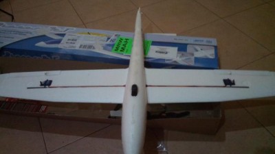

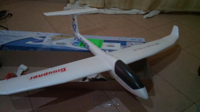

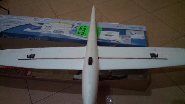

Ya esta casi listo.no lo e podido probar todavia.que por ganas no es jeje.
A ver si mañana hace vientecillo y me da la oportunidad de probar como va.
Lo unico que le queda por poner son las transmisiones de los alerones.(eso son 5 min)
Os pongo unas fotillos de como esta quedando.
Vereis como han quedado ls alerones y los servos instalados.

no está mal el enfoque del aparatillo... yo le habría hecho los alerones un poco más largos.. pero bueno..a ver que tal funciona...buena ñapa..

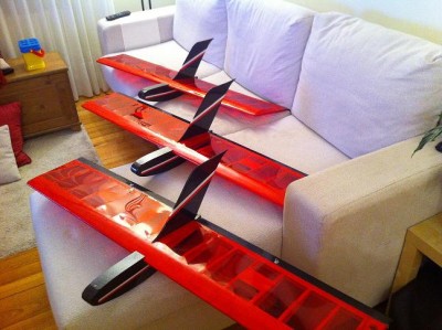

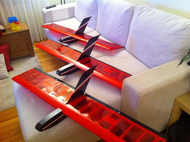

a mí 50 eruracos me dan para mucha balsa y varias series de estas..jejeje...pero a quien no le guste roer madera pues está muy bien..
