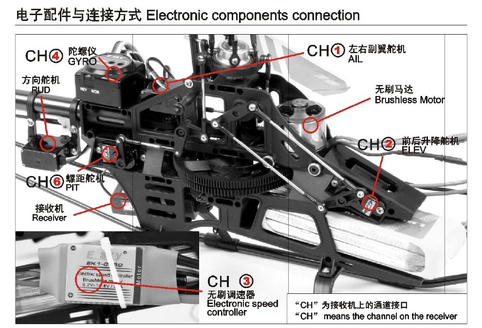

Rg370, gracias por gastar tu tiempo en contestar mis dudas y espero que pronto nos puedas iluminar con tus conocimientos y tus 25 años de experiencia. Cuando empecé a leer tu anterior mensaje, reconozco que me sentí orgulloso de haber asimilado parte de tus explicaciones, pero en la segunda parte, cuando hablas del Belt, me volví a sentir perdido en mi ignorancia... Sabía que existen el sistema CCPM y eCCPM (y otros que creo recordar que no usaban mezcla, esos no me interesaron pues primero había que conocer mi sistema), pero lo que me ha matado es la suposición de que el Belt tenga el sistema eCCPM. Te pongo una foto del plato cíclico (es de las instruciones) para que comentes lo que creas oportuno. El servo de ELE actúa sobre el plato cíclico en la parte delantera, no en la trasera como los clones. Además cuando configuré la emisora para este modelo, puse el mismo tipo, CCPM, pero en los valores de Swash param setting los tuve que poner en negativo pues su movimiento era inverso con valores positivos. Con el Belt aprendí cómo funcionaban los valores de Swash param setting. Te dejo la foto para que me comentes lo que veas necesario.
#1054624
Rg370, confirmado, el Belt es eCCPM según he leído en vendedores, la emisora programable tiene un monitor de canales y se van moviendo conjuntamente, es decir, si aumento el gas varían los cuatro canales, los tres de los servos del plato cíclico y el del variador. Pero esta configuración también la tengo para el clon. ¿El clon también sería eCCPM? ¿Cómo puedo diferencial físicamente un tipo de otro?
Gracias amigo. Un saludo.
