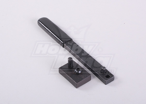

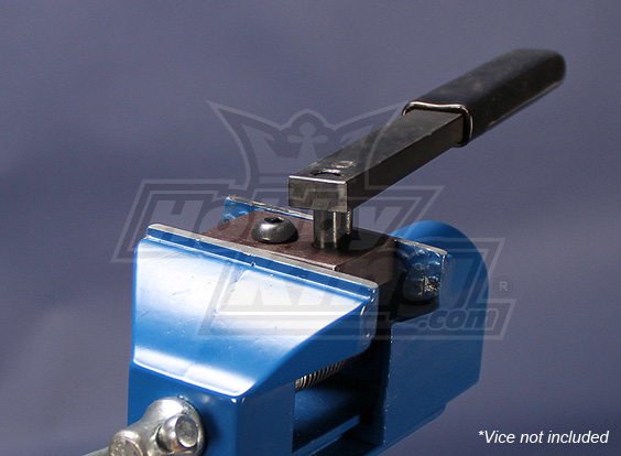

Tower tenia uno de estos....pero no lo veo en el catalogo
Me dejaron hace años uno de ellos y hacia patas con muelle para trenes delanteros...
No soy capaz de encontrar quien los puede vender. Adjunto fotos que he encontrado por si alguien sabe de quien puede tener estos inventos.
Ah , el de los chinos es muy pequeño y solo vale para doblar los tubos de laton o aluminio para combustible de los depositos.

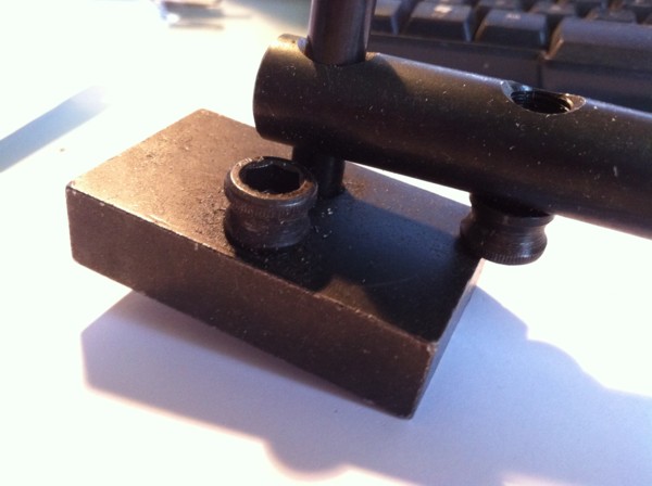

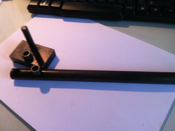

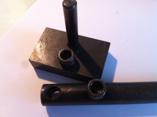

esto es lo que tengo :
la pieza rectangular mide 6,5x5x1,5
la barra palanca es de 29 cm y 18 mm de seccion
la espiga de hierro mide 5 cm de altura por 8 mm de seccion
las espigas o como se llamen, acanaladas (las dos son iguales), 12 mm de seccion y 10 mm de altura.Parecen dos tornillos allen roscados, a los que en la cabeza han practicado u canal para que se apoye la cuerda de piano
en la barra palanca , el agujero (su centro) dista el borde10 mm y la espiga acanalada 41 mm
afotos: espero que os sirva
