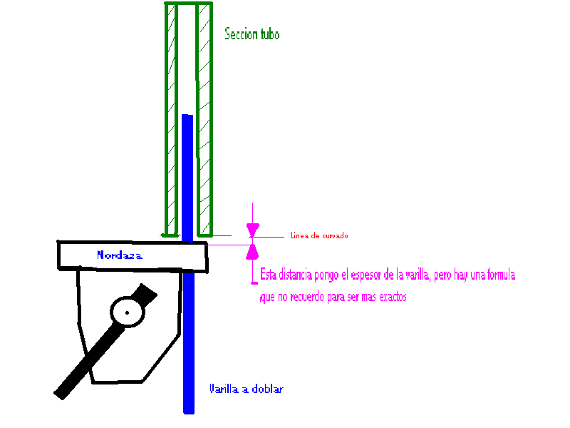

Por juan jose boullosa
#361880
Yo utilizo un tobo edecuado al diametro de la varilla, fijo la varilla en el la mordaza de banco a un par de mm. de la curva a doblar le enfundo un tubo de acero y aplico coj..
#361945
no, no es eso yo doblo la varilla con la ayuda de un tubo.
pongo dibujo.
si es gruesa la varilla mas de 5mm la caliento por el sitio a doblar como comento Diego

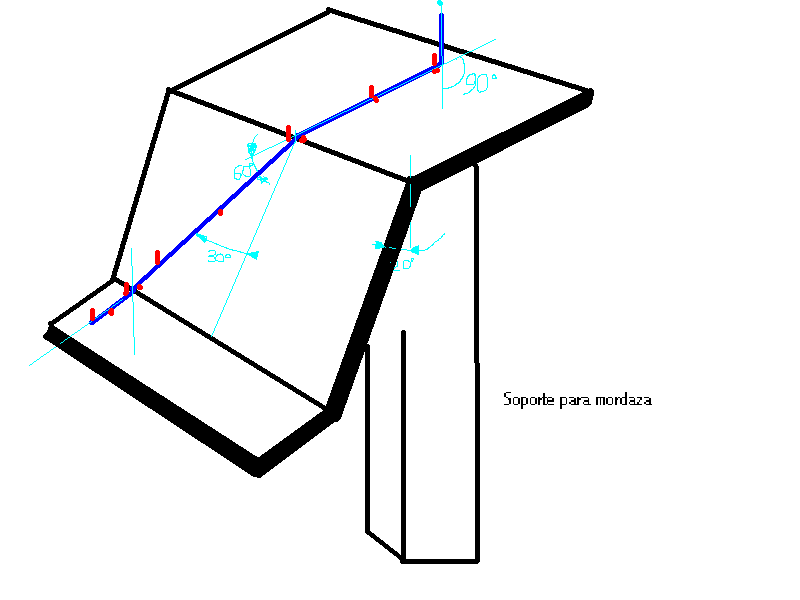

#361947
Perdon para hacerlo en serie para muchas varillas , se construye un conformador en hierro , osea una especie de molde 3D , yo los habia echo pero hay que tener maquina de soldar ,piezas de hierro etc.
Este se sujeta en en la mordaza y con un soplete se va calentando la varilla segun se va trabajando.
Es facil pero se necesita muchas herramientas y un taller.

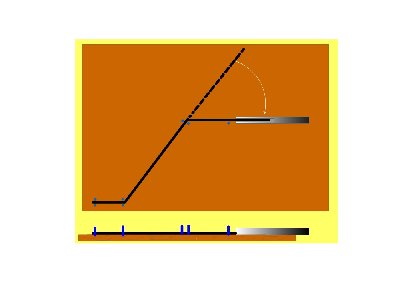

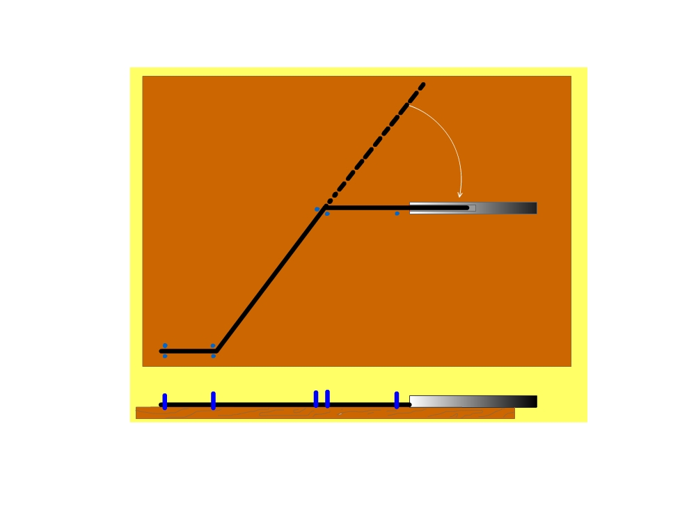

Por luisjove
#361967
Hay otra forma basada en la técnica (antigua) de los ferrallistas, que yo he utilizado; consiste en una tabla dura y gruesa sobre la que se marca el ferfil de la pieza a doblar y por los bordes del perfil se ponen trozos de varilla de acero fuerte y con un tubo en el que se intruce la varilla a doblar la vamos doblando hasta el límite marcado por los trozos del contorno. De esta forma todas las varillas serán iguales.
#361982
Si señor este es alo que me referia como conformador pero yo los hice de matel ya que el tren no solo estaba en un plano si no que tenia angulos en varios ejes.

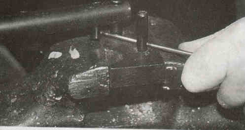

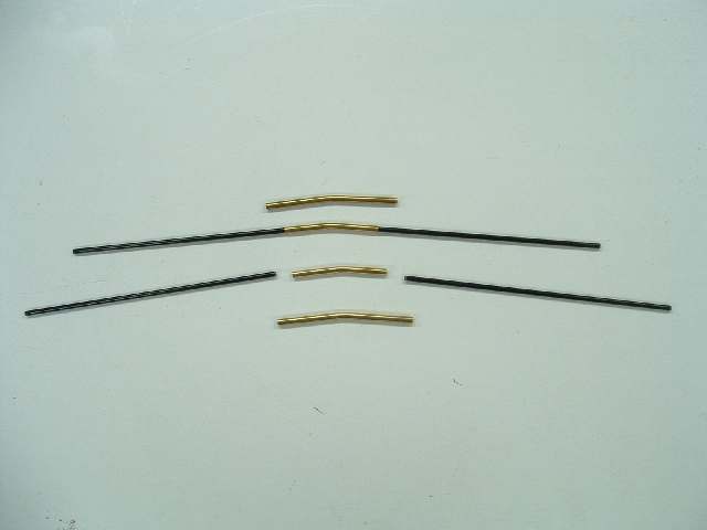

Por Carlos A.
#362567
Esta es la herramienta que mencioné.
doblar trenes de acero_1_1.JPG (10.77 KiB) Visto 5413 veces
Por top242
#362608
bueno, ya veo que hay mas cosillas. Esta herramienta de donde ha salido?
Por Carlos A.
#362949
No se de donde salió, pero se que es muy práctica y algún día la voy a fabricar :wink:

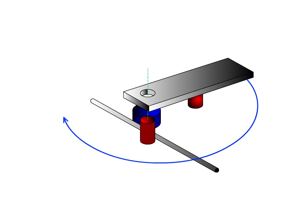

#363256
luisjove, la 1ª como se utiliza? es para cuerda de piano?
Por luisjove
#363352
Efectivamente, sirve para cuerda de piano, y se usa como una grifa,
