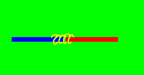

Hola, le mecha es un conjunto de fibras, un cordon digamos que no esta ni trenzado ni nada,
La imagen es un poco pordiosera porque esta del paint, pero bueno se distinguen todos los elementos, lo amarillo seria la mecha de carbono o kevlar(que debes cubrir totalmente la union y las varillas de diferentes colores esta claro
