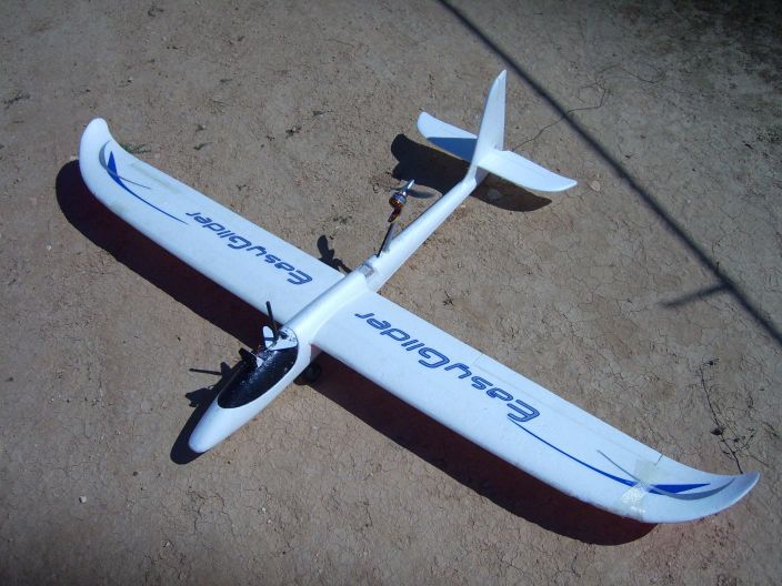

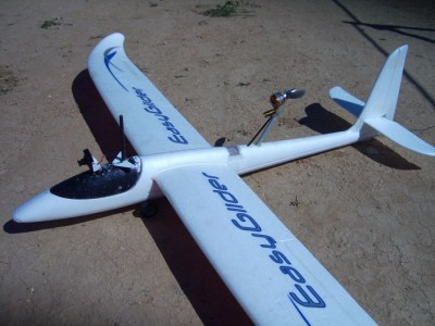

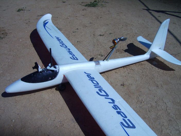

lo del pilon mas cerca del cg de gravedad no es del todo cierto, te adjunto una foto de uno de mis aviones con pilon, lo mas critico es dar con la incidencia del motor para que planeando y dar motor el avion no varie la trayectoria
#1214305
Gracias Sito la verdad había visto motores atrasados pero las fotos que me pasaste me dejaron helado, gracias por el dato, y bueno me centrare mas en en el angulo del motor mas que nada, que si mal no recuerdo para la versión eléctrica recomienda unos tres grados positivos.

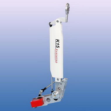

Bueno yo ya habia visto todos los pilones que aparecen en la pagina que unos de ustedes puso como link, (LGP) todos ellos muy buenos por cierto, algunos muy bien explicados, pero no me quede allí y seguí indagando hasta que encontré uno que fue el que termine armando que es este:
http://www.jk-klapptriebwerke.de/conten ... 15/k15.htm
aquí podréis ver el producto comercial, y en este la instalación del mismo:
http://www.rc-network.de/forum/showthre ... baubericht
este ultimo despejara muchas dudas, pero sigue latente la de donde colocar el pilón? en realidad seria donde coloco el pilón en un DG808, pero creo que de a poco nos iremos sacando las dudas entre todos...

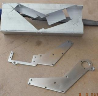

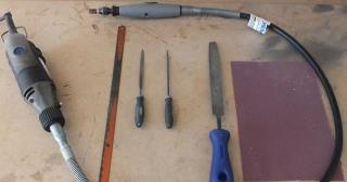

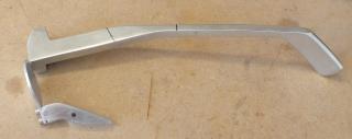

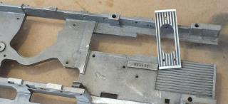

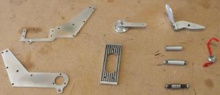

Hola, aqui les paso algunas fotos en un rato subo algunas mas abrazos a todos
Herramientas utilizadas!!! notese mi CNC en su maxima exprecion jajajaja y los materiales
Palanca de maquina de escribir
Rulemanes del lector del disco duro con cojinete incluido
Carro interior de la maquina de escribir para hermoso aluminio para sacar la parte central del pilón
Caño de aluminio rectangular de donde se sacaron los laterales
El despiece, faltan algunas cosillas para terminarlo

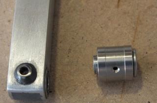

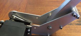

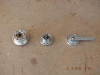

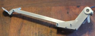

Aquí les dejo otras fotos mas
Aqui podreis ver el motor del disco duro y luego como queda quitandole todo el sobrante de aluminio hasta ver los últimos dos uno con dos rulemanes (bolilleros)y otro con uno, es allí donde trabaja el brazo de palanca que acciona el pilon asi que como aun no se como funciona tengo las dos alternativas por si hay algún tipo de juego al accionar el mecanismo
Aquí se encuentra armado, aun sin terminar es como esta hoy día.
