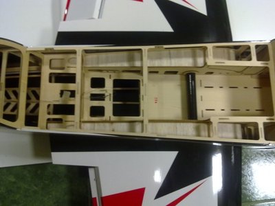

Ante todo preguntar si tienes plano,que es fundamental y si el original lleva chapón.Fijate en los modelos cortados a laser, que estan muy calados y con estructura de celosia de balsa, procura hacerlo así.El de 3mm si es ligero es el mejor por el peso, y para las cuadernas igual.
Normalmente en la parallamas , con dos de 3 mm va bien.Mas vale ligero, sobre todo del borde de fuga del ala hacia atrás para que no haya que contrapesar mucho en el morro para equilibrar.
.Te pongo una foto, de un compañero del foro
