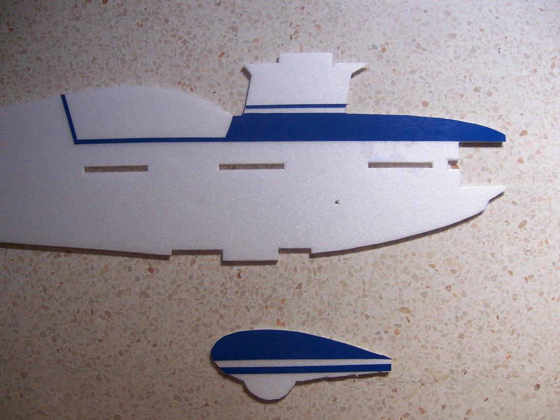

No. No puedes utilizar oracover pues el depron se derrite. Creo que lo que se utiliza es vinilo de rotulación y adhesivos varios.
Lo bueno de estos aviones es que .... en cuanto estan cortados... estan hechos.

Por lo que he leido se puede pintar con pintura al agua...
Por itubal
#298212
Hombre... claro, con tempera escolar del todo a 100 se puede pintar y queda bien (segun la mano del que pinta) y luego no se vá a menos que se moje mucho. Hay gente que la ha pintado con rotuladores y tambien les queda bien (a mi particularmente no me gusta este método)
Si quieres pintarlo y que no se despegue la pintura incluso cuando se moje o se "manosee" mucho intenta comprar pintura de serigrafia. La pintura es cara y en botes grandes, pero si conoces a algún serigrafo o tienes buenos poderes de convicción, lo mismo te vende un poco. Hay muchos tipos de pintura de serigrafía, seguro que hay un tipo que agarra bien en el deprom ellos te lo dirán.
Hay tintas que se aplican y no secan o "agarran" (por lo que se pueden lavar y borrar la pintura) hasta que no les pasas un secador con aire caliente (unos 50º ya vale) entonces se produce la reacción y se fija.

¿Quien decia que no con oracover?? Jaja pues al final lo he decorado asi, cn la plancha a baja temperatura para que no errita el depron y queda bastante bien, ahi os dejo una fotillo.

Pues si que te está quedando bastante bien!!
